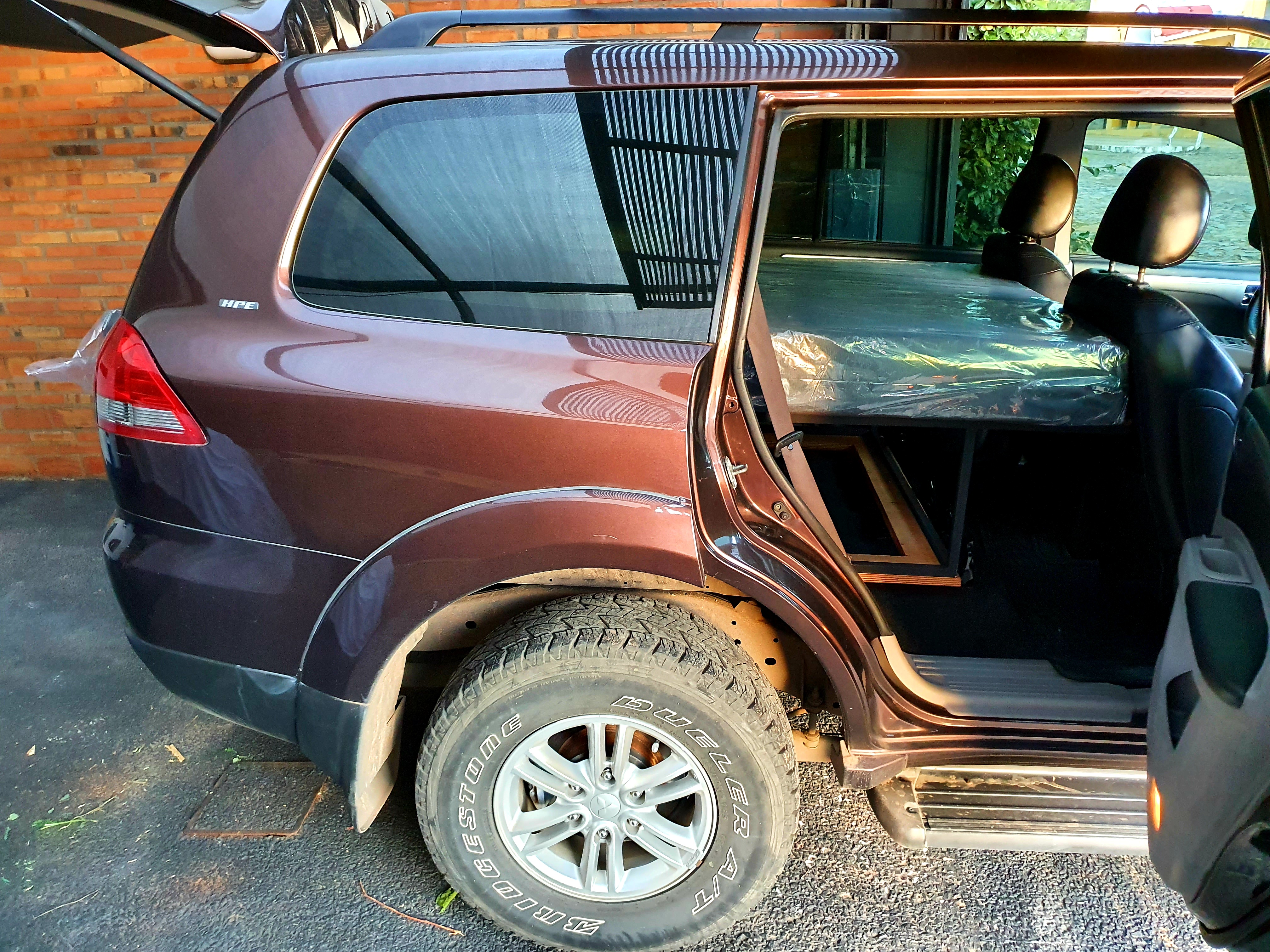

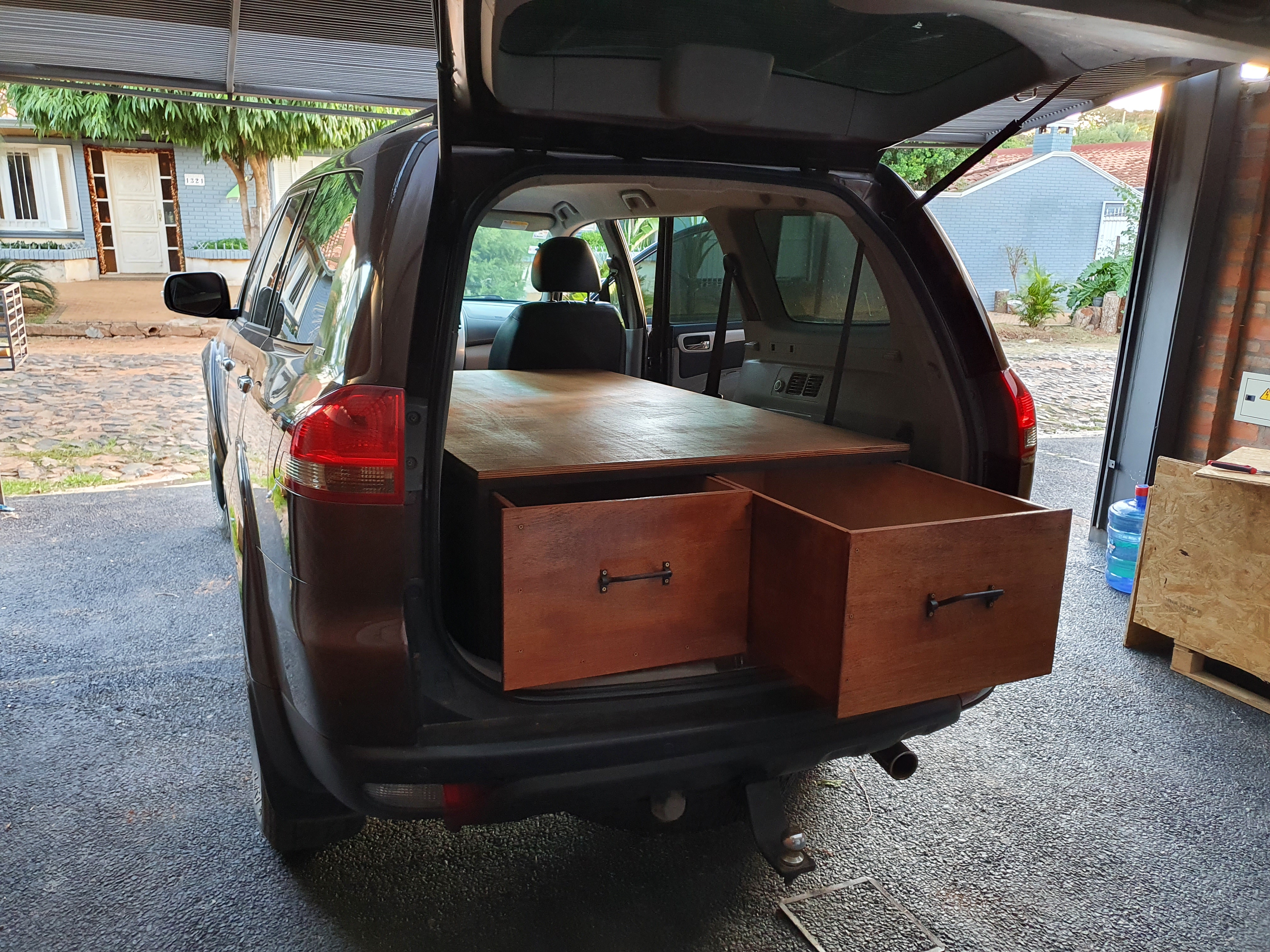

Sodele,
das Bett ist fertig, ich bin zufrieden. Stauraum ist jede Menge vorhanden, Insgesamt stehen 110cm x 200cm zur Verfügung.
Die Schubladen sind knapp einen Meter tief.
Nach oben ist durch die relativ dicke Matratze nicht soviel Platz, aber es reicht aus.
Bei Interesse kann ich auch ein paar mehr Infos geben.
Wie zuvor geschrieben ist es ein 20mm 4Kant-Stahlrohrrahmen mit Boden und Deckplatte aus 16er mpx.
12er hätte es wohl auch getan, aber naja ;)
platz nach vorn
 Dateiname:  20210427_170648.jpg
 Dateigröße:  3.69 MB
 Heruntergeladen:  530 mal
ohne Matratze
 Dateiname:  20210427_170551.jpg
 Dateigröße:  3.99 MB
 Heruntergeladen:  488 mal

Toll geworden! – Und wirklich reichlich Platz in den beiden Schubladen ...
Tja, ist halt immer ein Kompromiss: Wenn man unten mehr Platz will, ist halt über dem Bett nicht mehr so viel, dass man sich schön aufsetzen kann. Speziell eben in einem Auto, das nicht sooo viel Innenhöhe hat ...

BeitragVerfasst am: 05.05.2021 13:17:17    Titel:
Ich bin zufrieden. Es passt vor allem wider Erwarten so exakt, dass da auch ohne was mit dem Fahrzeug zu verschrauben nichts wackelt oder rutscht. Das Konstrukt sitzt unbeweglich zwischen KR Klappe und Scharnieren der 2. Sitzreihe und mit null Spiel zu den Seiten. Klappern tut es nur, wenn man mal über eine Bodenwelle "hüpft".
Ich wollte aber dennoch die Bodenplatte mit der Karosserie (Befestigungspunkte der 3. Sitzreihe) verschrauben
