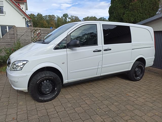

Ich habe einen 2010er 639 115 4x4 in der langen Version.
Ich habe neue original Federn eingebaut und AT Räder in 225/70 R16 montiert. Damit steht er schon ganz gut da und hat mehr Bodenfreiheit als so mancher SUV oder der eine oder andere Geländewagen/Pickup. Theoretisch geht sogar 225/75 R16, das kann Mercedes freigeben. Es gibt von Terranger auch Höherlegungsfahrwerke mit +30 mm. Aber ob die den Preis wirklich wert sind stelle ich mal in den Raum...
Es ist auf keinen Fall ein Geländewagen oder ein Ersatz für einen. Das muss einem klar sein. Aber um mal über einen Feldweg zu fahren oder einen Anhänger von einer nassen Wiese zu ziehen reicht es auf jeden Fall.
Wenn das ASR ganz ausgeschaltet ist, bremst er dich im Gelände auch nicht so aus. "Vito 4x4 ASR Off" bei google eingeben da gibts auch Videos dazu.
