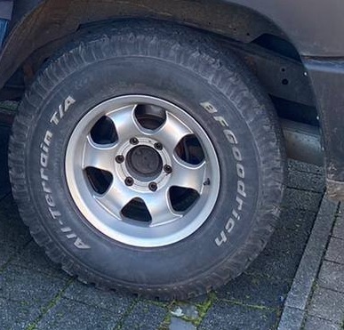

Wie ist es beim 33'' auf den 16'' Alufelgen? Ich habe die hier auf dem Foto:
 Dateigröße:  59.88 KB
 Angeschaut:  3427 mal
Mountymudder
1. , nissan patrol y61 LWB , Nissan Patrol y60 swb
BeitragVerfasst am: 21.02.2022 15:19:04    Titel:
33x10.5 r16 oder 33x12.5 r16 solte auch noch entschieden werden.
die 285/75R16 sind eher 33x10.5R16
filth
Mit dabei seit Ende 2020
...und hat diesen Thread vor 1536 Tagen gestartet!
BeitragVerfasst am: 21.02.2022 15:38:32    Titel:
Haltet euch fest, vielleicht eine komplett bescheuerte Frage:
Gibt es verstellbare Fahrwerke für den Patrol? Etwas, was ich auf +2'' "hochschrauben" kann für die 33'' und zurück auf 0'' für die 31''? Dann würde ich auch wie gehabt auf die Fähre passen...
Mountymudder
BeitragVerfasst am: 21.02.2022 19:17:05    Titel:
filth hat folgendes geschrieben:
da wirst du wohl mit ein luftfahrwerk arbeiten müßen, es gibt zusatzbälge wen man zb schwer beladen ist, aber ein höhenverstellbares fahrwerk wie zb bei so mansch modernen landys wüßte ich nicht

Pack die 30mm Spacer über die Federn, montiere 33" Räder auf deine Alus...z.B. 305/70R16 oder 285/75R16.
Höhenverstellbares Luftfahrwerk hast du bereits - deine Reifen - für die Fähre gehst du auf 0,8 - 1bar Luftdruck, senkt die Höhe entsprechend ab...brauchst halt nen einigermaßen guten Kompressor zum wieder aufpumpen.
GRuß Patrolrider
master of desaster
Bürohengst
Mit dabei seit Mitte 2016
1. Nissan Patrol Y61
2. EX-Nissan Terrano II 2.7 TDi
BeitragVerfasst am: 21.02.2022 20:26:28    Titel:
2" Zoll OME mit 285 75 16 macht unbeladen 192 cm über der Hinterachse. Luft ablassen wäre jetzt auch mein Tipp gewesen.
