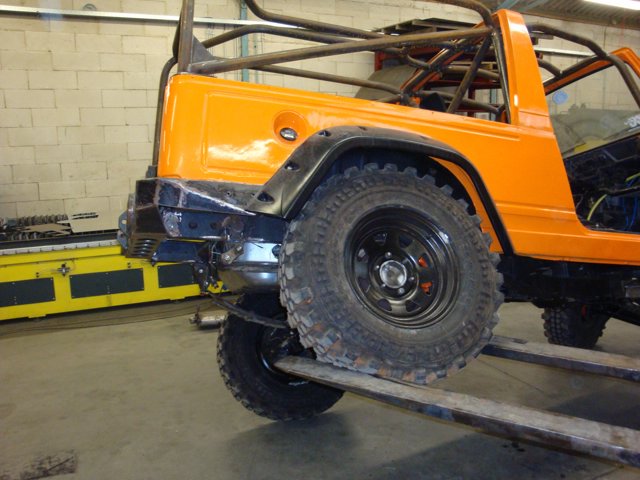

Der ist noch abnehmbar..der Vorder Teil ist hunter den Sitzen geschraubt und Vorne jedoch geschweisst.
mfg
Eric

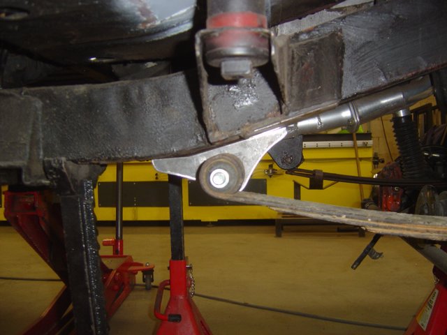

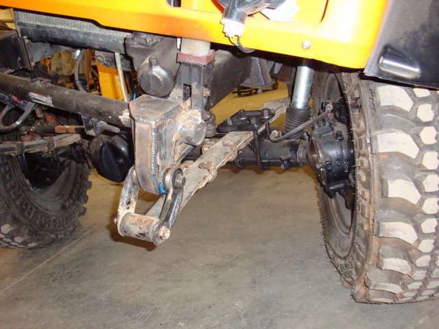

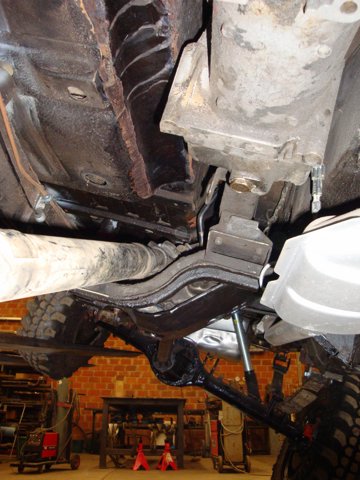

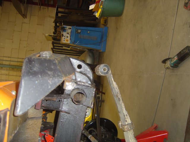

So es gibt mal wieder ein kleines Update.

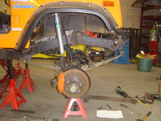

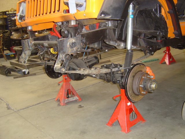

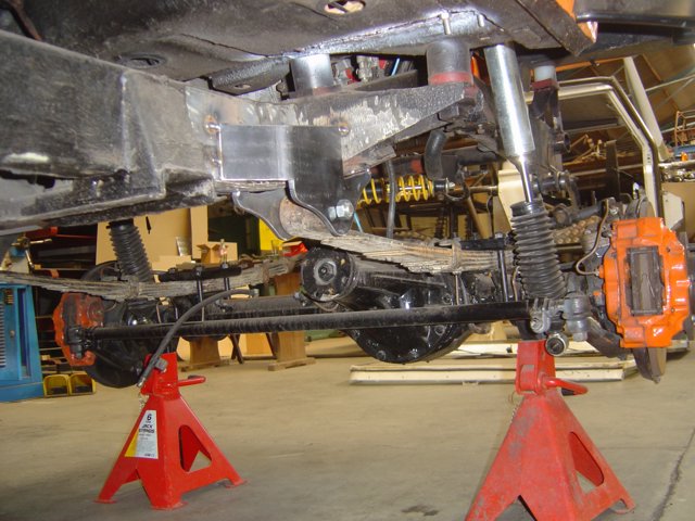

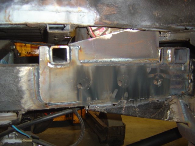

Die Suzi steht wieder auf eigenen Federn..auf Wrangler YJ Federn :twisted:
Da ich aber kein Teures Kit mit Adaptern kaufen wollte haben DGTuning und ich uns dran gemacht neue Halter zu entwerfen und anzuschweissen:
mfg
Eric

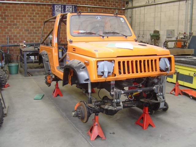

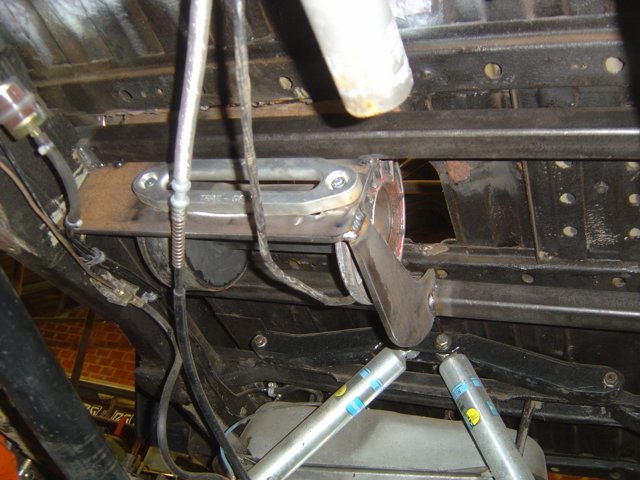

Die Frontwinde (Warn 8274) wurde hinter den Beifahrersitz eingelassen.
Die Warn bekommt Doppelmotoren (erst Nachher) deswegen wurde eine Stabilehalterung gebaut wo ich jedoch noch gut zum Service rankomme.
Das Seil läuft dann durch ein Rohr nach Vorne, jedoch wird das auch wiederrum nicht einfach da ich warscheinlich den Motor wechseln werde (muss mal schauen was die ersten Testfahrten so ergeben)
Tja leider muss ich meine Vordere Stoßstange ersetzen und mir eine neue bauen..
Zudem sind noch Teile beim Lackierer, wie GFK Scheibenrahmen, GFK Heckklappe und GFK Halbtüren. Ich habe nun auch zum Gewichtsersparnis Lexanfenster und eine Carbonfront.
So in ca. 2 Wochen werde ich dann das erste mal damit rumgurken und etwas testen becvor es zum TüV geht.
mfg
Eric

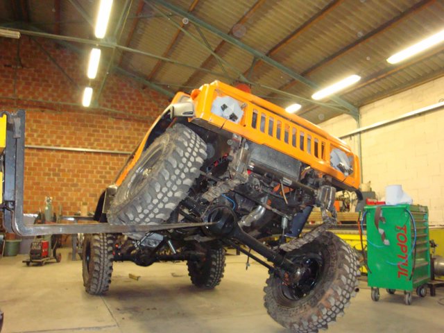

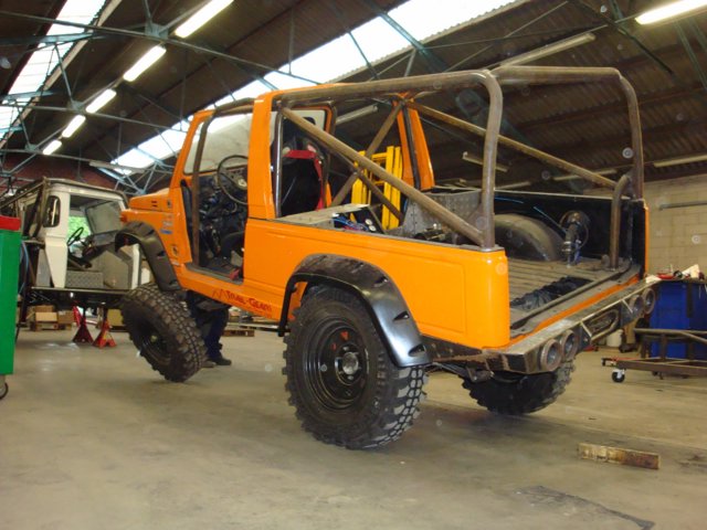

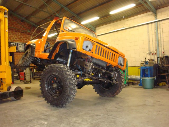

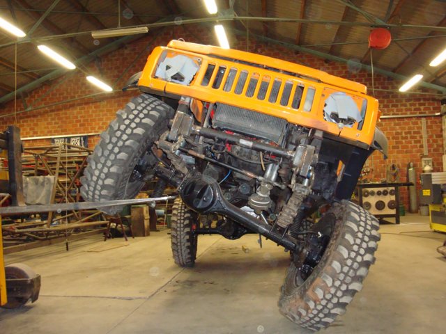

So es gibt wieder mal ein Update..so langsam wirds.

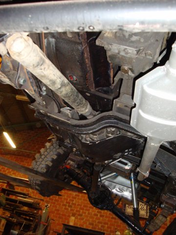

Kühler ist drin
alle Kardanwellen sind drin un Ecken nirgends an
alles fertig verschweisst, Rahmen Vorne verstärkt
Testfahrt ist heute Mittag ab er sich Onroad auch gut benimmt

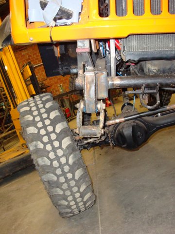

Lenkwinkel ist auf -3°
Kardanwinkel passen auch dank High Pignon

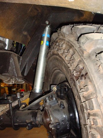

So dann noch die Verschränkung getestet, lief alles gut, nur mussten wir aufhöhren da das Vorderrad beim Einfedern an der Dämpferaufnahmen ansteht, das muss ich noch abändern um den gesamten Federweg nutzen zu können, aber seht selbst
Sieht doch schon mal nicht schlecht aus Grins Love it
mfg
Eric

Moin,

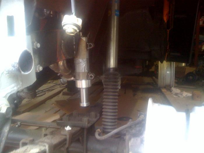

so da sich etwas kleines an der Suzi getan hat wollte ich mal ein paar Bilderchen posten damit ihr seht dass das Teil noch aktuell ist.

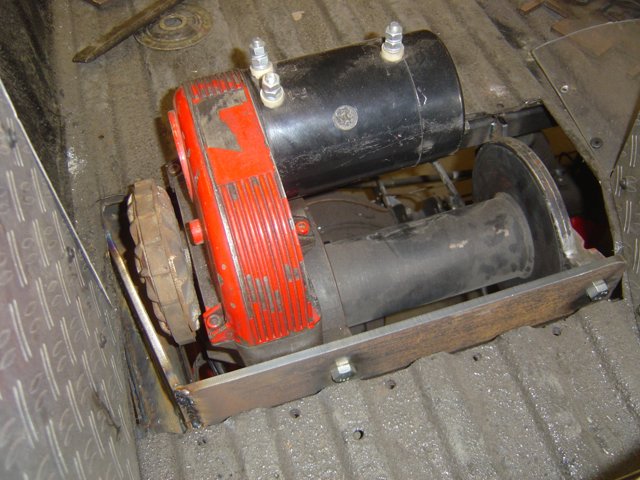

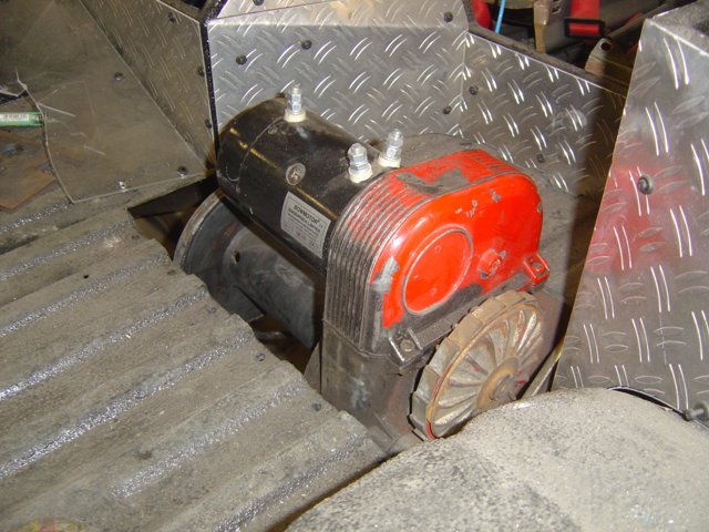

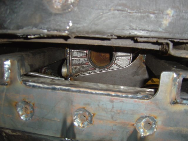

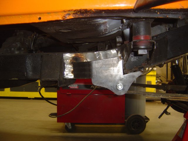

Ich habe meine Winde etwas gepimpt, es war ja eine 8274, nun hat sie eine 60% schnellere Übersetzung, 2 Motoren mit je 6.8PS, verstärkte Hauptwelle, sowie neue Bremse..
Die Winde sitzt nun schön an ihrem Platz hinter den Sitzen und muss nur noch verkabelt werden.

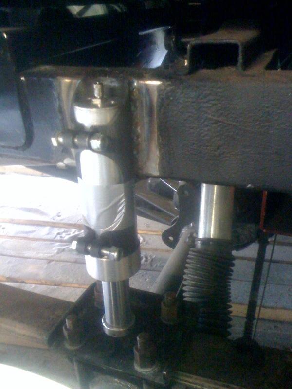

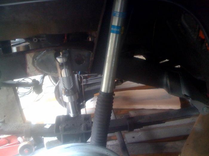

Dazu habe ich noch angefangen meine Airbumstops einzubauen.. hier mal die Fotos davon..
Hinten habe ich die Haltehülse etwas in den Rahmen versenkt damit der Bumstop besser auf die Halteplatte der Achse auftrifft.
Vorne habe ich den Rahmen etwas verstärkt da ich ja längere Shocktowers habe, und nun noch die Bumpstops. Nun muss ich nur noch die Richtige Einstellung finden.
mfg
Eric

BeitragVerfasst am: 11.05.2010 21:04:32    Titel:
sehr geiles auto, würd ich gern mal live sehen!
bleiben die bumpstops da und wieviel dasdruck hast du verwendet?

BeitragVerfasst am: 11.05.2010 21:31:34    Titel:
So wie die Bumpstopshalter verschweisst sind, gehen die nirgendwo mehr hin rotfl
Nein die Position ist Definitif..scheint mir auch gut so zu funtionnieren. Den Druck habe ich noch nicht eingestellt, ich habe nur die Winkel, maximaler Einfederweg usw eingestellt.. Ich muss noch an Stickstoff kommen Unsicher
mfg
Eric

BeitragVerfasst am: 11.05.2010 21:39:56    Titel:
Hallo, wieviel Einfederweg hast Du?
Liebe Grüße Robert
zukipower
Wohnort: LUXEMBURG
...und hat diesen Thread vor 6936 Tagen gestartet!
1. Skoda Ocativa RS
2. 4 Runner
3. Range Rover TDV8
BeitragVerfasst am: 11.05.2010 21:41:15    Titel:
Es werden ca.11cm Vorne sein, und 10cm hinten.
mfg
Eric
