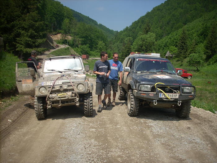

BeitragVerfasst am: 03.06.2009 21:20:41    Titel:
der unterschied ist nicht groß, wenn überhaupt.
links auf dem samu malatesta 215 R15, rechts auf dem toyo silverstone 31er.
der unterschied in höhe und breite ist +- 1cm.
