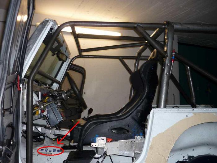

1. Der Käfig, um den es hier geht:
Ich halte diesen Käfig für so was wie eine Minimalversion für Normaloffroader.
Einzubauen ohne große Veränderungen am Fahrzeug und er schränkt die Alltagstauglichkeit wohl kaum ein. Ein normaler Umkipper oder Abroller hätte meiner Meinung nach relativ geringe Folgen gehabt.
2. Ein Käfig im Allgemeinen:
Meines Wissens nach gibt es keine allgemein verbindlichen Vorgaben bezüglich
Material, Dimension und Konstruktion eines Überrollkäfigs im Offroadbereich. Viele Reglements
forden FIA Spezifikationen, andere machen ihre eigenen Vorgaben.
Letztendlich ist es aber auch im Verantwortungsbereich des Fahrers sich selbst so gut wie möglich zu schützen.

Mir drängt sich der Verdacht auf, daß der zerstörte Kafig ein Teil ist, das Badtimothy selbst vertrieben hat.

die labor test's sind da!
ich probier's aus dem italienischen zu uebersetzen:
test typ
quantometrische analyse ARL 3560OES, Norm ASTM A751-94AC
es handelt sich um 18CrMo4 und nicht um 25CrMo4, laut labor ist ein sehr gutes, zaehes aber nich gehaertetes material, das sich sehr gut fuer diese anwendung eignet.
deshalb haben sie bei der haertemessung nach rockwell den stahl als sehr einfach eingestuft!
da es trotzdem den anforderungen nicht gewachsen war, handelt es sich nicht um materialfehler sonder um ein konstruktionsfehler!!
einfach nur geil!!!
kann gerne testblatt einstellen, ist aber alles auf italienisch!
so, und damit ist fuer mich das problem vom tisch!!!
ich kann nur sagen, die paar die so einen kefig fahren, AUFPASSEN dass ihn nie an einem baum kippt!!! Ja Ja Ja Ja

BeitragVerfasst am: 16.01.2010 16:47:33    Titel:
interessantes Verteilergetriebe Hau mich, ich bin der Frühling
Was ist das ???
2 L ??? Unsicher
4 L klar
N klar
4 H klar
2 H klar
Willys V8
