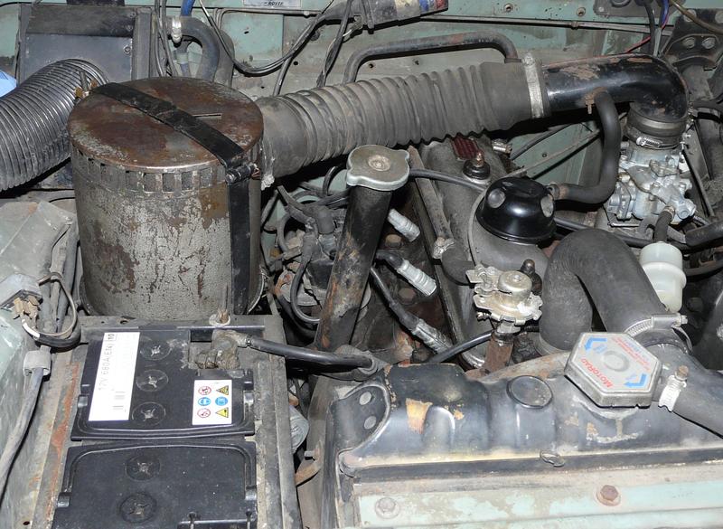

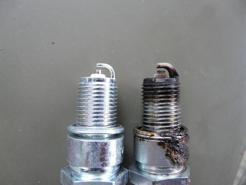

Hab heute mal den gebastelten Luftfilter gegen einen aus der serie IIA getauscht. (wird im Moment noch nicht benötigt)
Neue Kerzen rein. Ölwechsel und alles sollte gut sein Smile ...

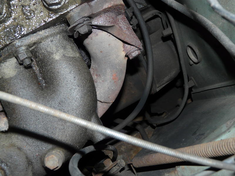

.... wenn da nicht der gerissene Krümmer wäre. traurig Muß letztes Wochenende passiert sein.
Klanglich ist das natürlich einwandfrei. Da gibt es nix zu meckern. Grins
Schelle drauf, schweißen oder neu?
Hat zufällig noch jemand einen brauchbaren Krümmer in der Ecke liegen?
BeitragVerfasst am: 30.03.2012 21:12:18    Titel:
Ausbauen und mal eruieren, wie die Wandstärke an der Bruchstelle aussieht.
Bei >= 5mm würde ich es Schweißen. Als Elektrode empfehle ich Technolit "GS", saugeile Dinger YES Damit kannst Du je nach Polarität auch ordentlich auftragen, was die Nahtstelle stabiler machen würde.
Muss ja keinen Schönheitspreis gewinnen sondern dicht sein.
Sehe ich auch so. Wenn schweißen geht, ist es natürlich perfekt.

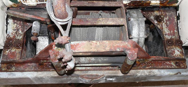

Hab da von der serie IIA noch ne Winde. Die wird gerade zerlegt, aufgearbeitet und dann an Annas Ranzkarre gebastelt.
