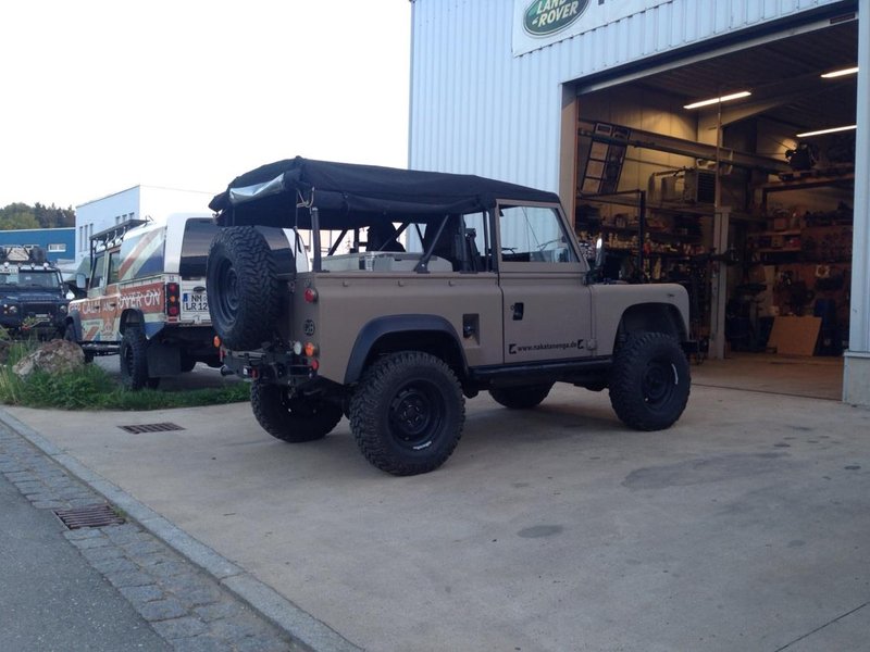

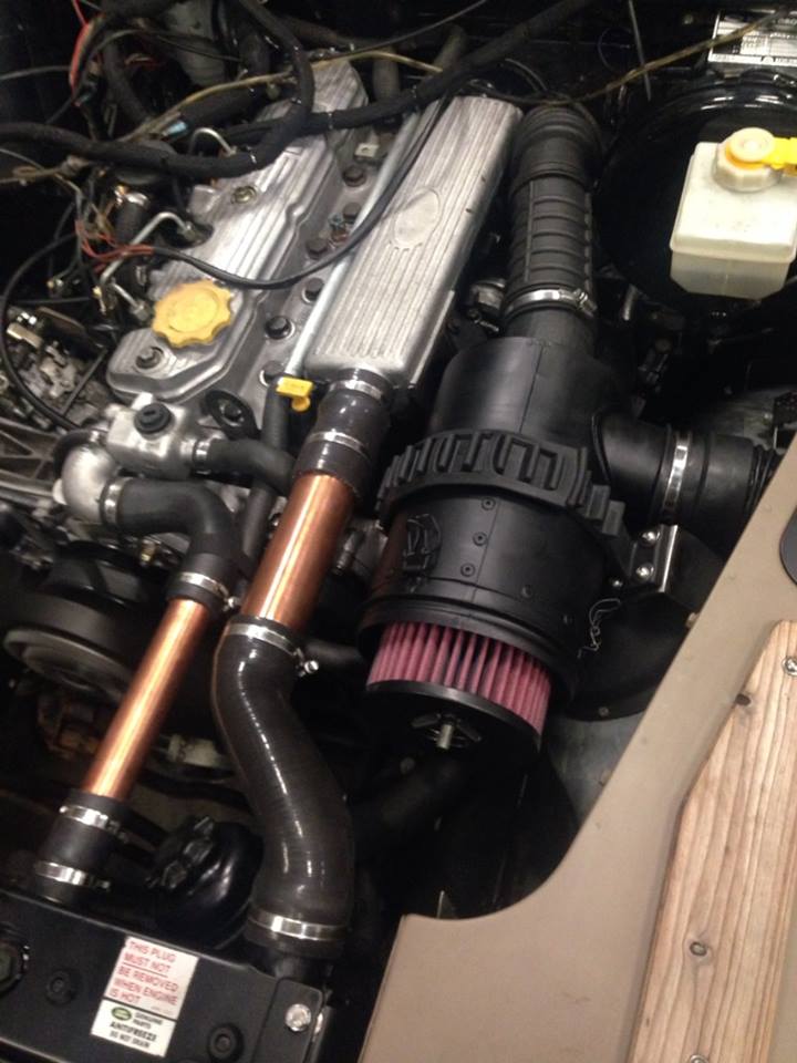

Neben vielen kleinen Detailarbeiten geht es weiter mit Schnorchel und Fahrwerk...

Harmonieren die Kupferrohre mit den verwendeten Alu Legierungen?
Meines Wissens gibts Alulegierungen die sich bei Verbindungen mit hohen Kupferanteil auflösen können.
Gruss Frank

Dann müsste das Verbindungs-Gummi zwischen Kupfer und Alu elektrisch leitend sein. Hau mich, ich bin der Frühling

Wenn das Problem nur dann auftreten würde ist ja alles ok, ich bin mir da nicht so sicher daher auch das Fragezeichen.
Immerhin stellt das Kühlwasser doch eine elektrisch leitende Verbindung her ?
ist das so? Wir haben einen Kunden der hat (in einem anderen Bereich) große Probleme mit zerfressenen verzinkten Wasserrohren. Das Problem war eine VA Leitung die davor angeschlossen war... Unsicher

Könnte ansich nur vorkommen, wenn leitendes Wasser zwischen der verzinkten Leitung und dem VA Rohr die Verbindung ist, da Gummi nicht leitet..
Stichwort Bimetallkorrosion
http://www.edelstahl-rostfrei.de/downloads/iser/mb_829.pdf
BeitragVerfasst am: 05.05.2014 05:37:42    Titel:
Bei Dächern muss man sich zwischen Kupfer und Zink entscheiden.
Du hast im Kühlsystem auch verzinkte Teile wie die Froststopfen.
Ich wehre mit der Kombination sehr vorsichtig!!!!
Lieber gegen Alurohre tauschen.
Und so wie ich gesehen habe, sind deine Rohre am Ende nicht gebördelt.
Das kann wehrend dem Betrieb Probleme geben.
Zumal sich ja nicht einfach das Kupferrohr verabschieden wird, sondern Teile im Kühlsystem, die nicht oder nur mit hohem Aufwand austauschbar sind.
So sagt es zumindest Murphy, und der hat immer recht - zumindest wenn ich mal schraube traurig

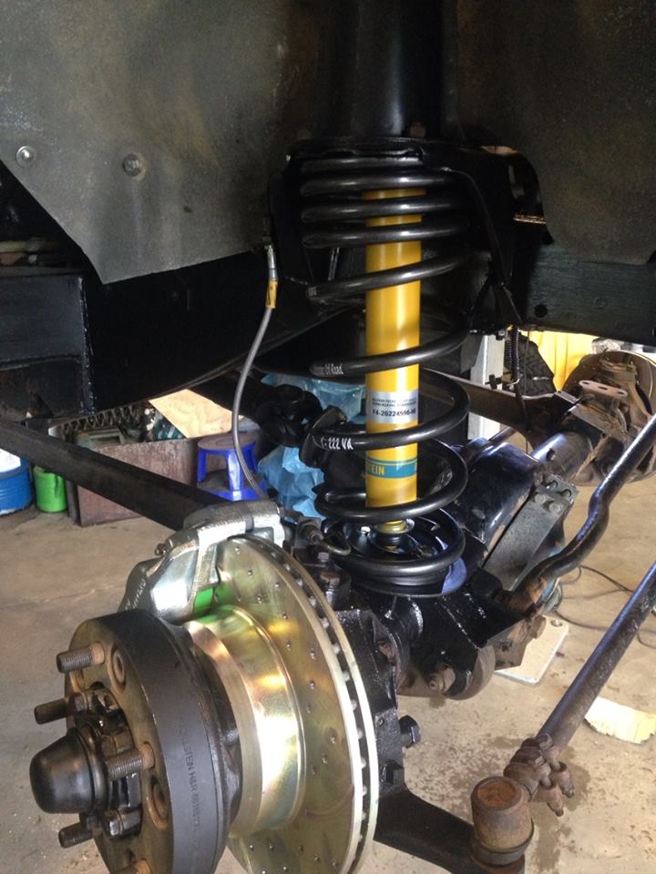

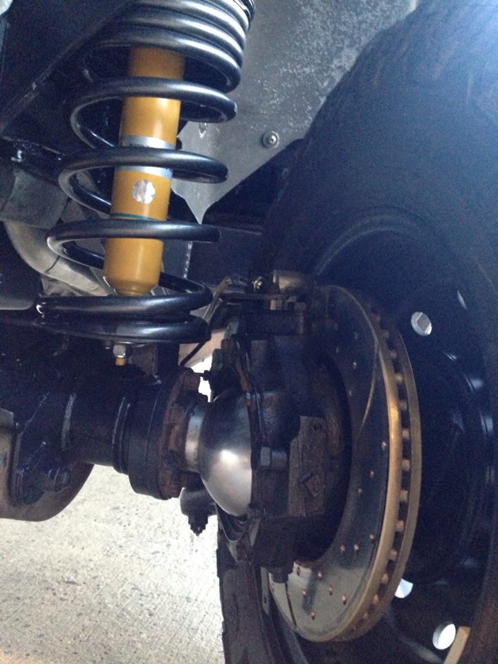

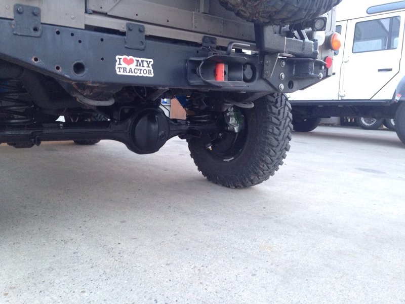

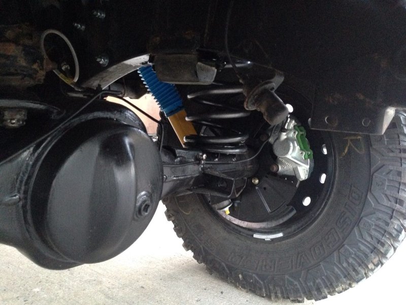

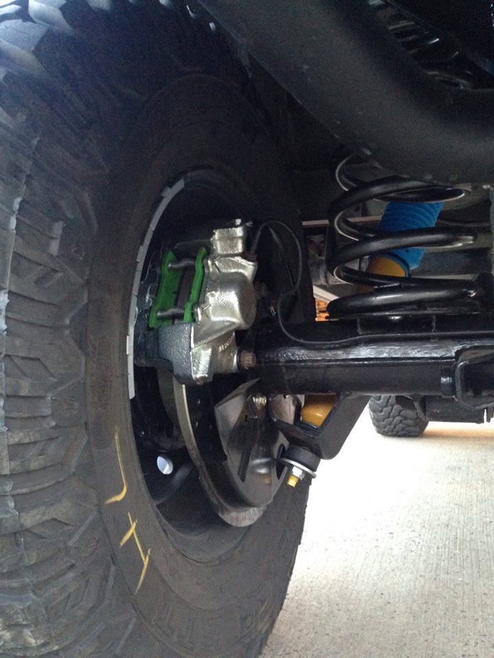

Neues Luftfiltergehäuse, QuickFist Halterung, K&N Konusfilter
Ein neues Fahrwerk war fällig. Die Wahl fiel auf das progressive Trekfinder-Fahrwerk, welches am 90er eine Höherlegung von ca. 40mm liefert und auf eine Zuladung von bis zu 80kg an der Vorderachse und 250kg an der Hinterachse ausgelegt ist.
Die gezeigte Bereifung bleibt erstmal, 235/85R16 auf Wolf Stahlfelge.

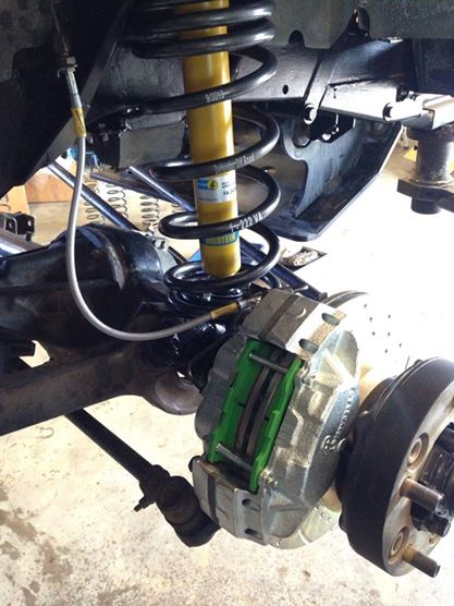

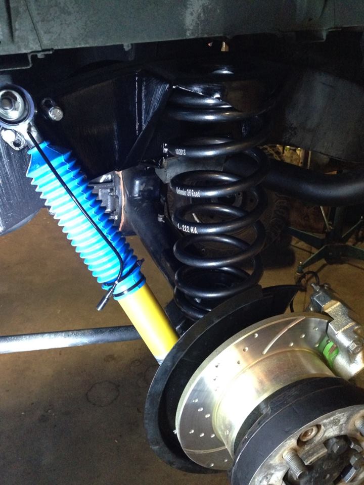

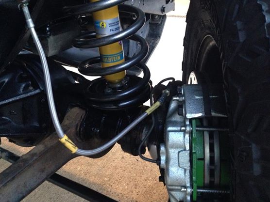

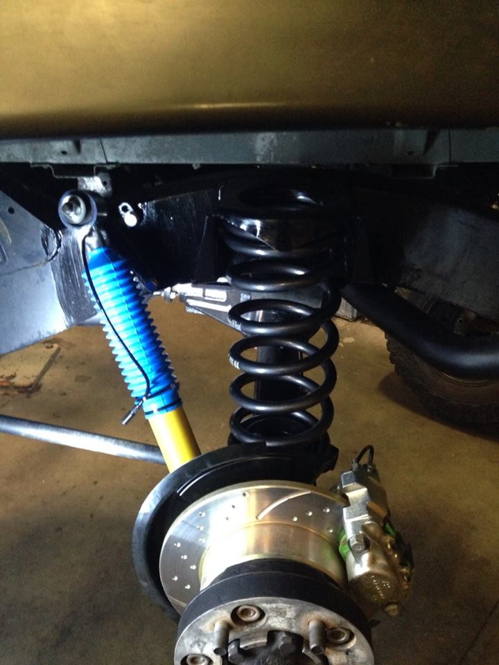

Die überholten Achsen sind drin, samt Scheibenbremsen hinten, EBC Greenstuff Belägen, EBC Sportbremsscheiben, Edelstahlbremskolben und Stahlflex-Bremsleitungen.
Eine Besonderheit haben wir uns bei den Dämpfern ausgedacht - es sind Bilstein B6 Offroad Dämper mit Bilstein iRC Steuerung. Der Hersteller schreibt dazu:
Die BILSTEIN-App zur aktiven Fahrwerkregelung.
BILSTEIN ridecontrol® wird um ein komfortables Feature erweitert: die aktive Fahrwerkregelung, welche mit der dafür entwickelten Smartphone-Steuerung vorgenommen werden kann.
- Feinabstimmung der drei voreingestellten Auto-Modi (Comfort, Normal und Sport) durch Variation der Beschleunigungsschwellwerte, Schaltzeiten und Filterparameter für ein individuelles Fahrwerksetting
- Die Grundeinstellung der Auto-Modi für die Dämpfung ist durch BILSTEIN-Fahrversuche optimal bestimmt
- Grafische Ausgabe der Längs- und Querbeschleunigung auf dem Smartphone
- Speicherung der Modi und der Feinabstimmungsparameter
- Modus „sport+“ für exzellente Fahrdynamik und höchste Leistungsreserven im Grenzbereich
- Modus „comfort+“ für ein sanftes Ausgleichen der Bodenunebenheiten
- Echtzeit-Verstellung während des Fahrbetriebes möglich
- Filterung von Vertikalbeschleunigungen (variabel)
- Belegung der Beleuchtung des RC-Knopfes individuell wählbar
- Hervorragende Übersichtlichkeit und einfaches Handling der BILSTEIN-iRC-App
Neben dem Abrufen von voreingestellten Dämpfer-Setups per Knopfdruck können auch per Smartphone Änderungen durchgeführt werden. Bilder von der Installation des iRC Systems folgen noch....

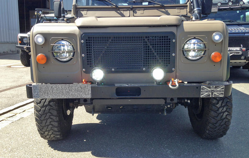

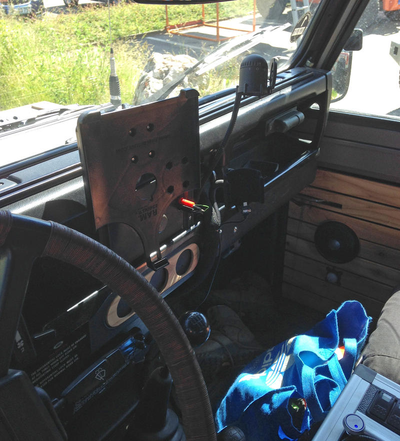

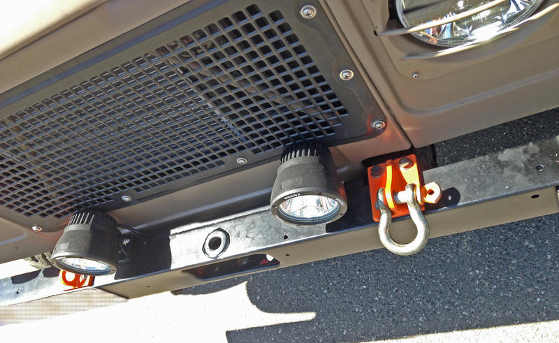

Kurz vor dem Offroad Festival in Hohenmölsen gab es noch einen Satz Vision-X Cannon 25W LED Fernscheinwerfer für Sandy sowie eine iPad-Halterung von RAM Mount.
