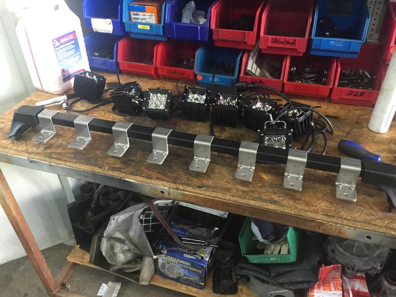

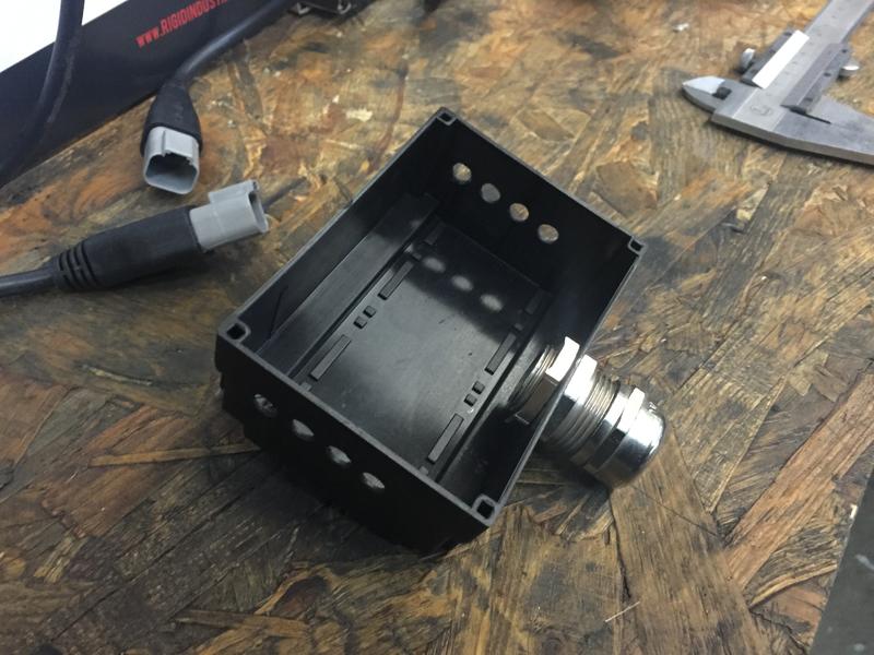

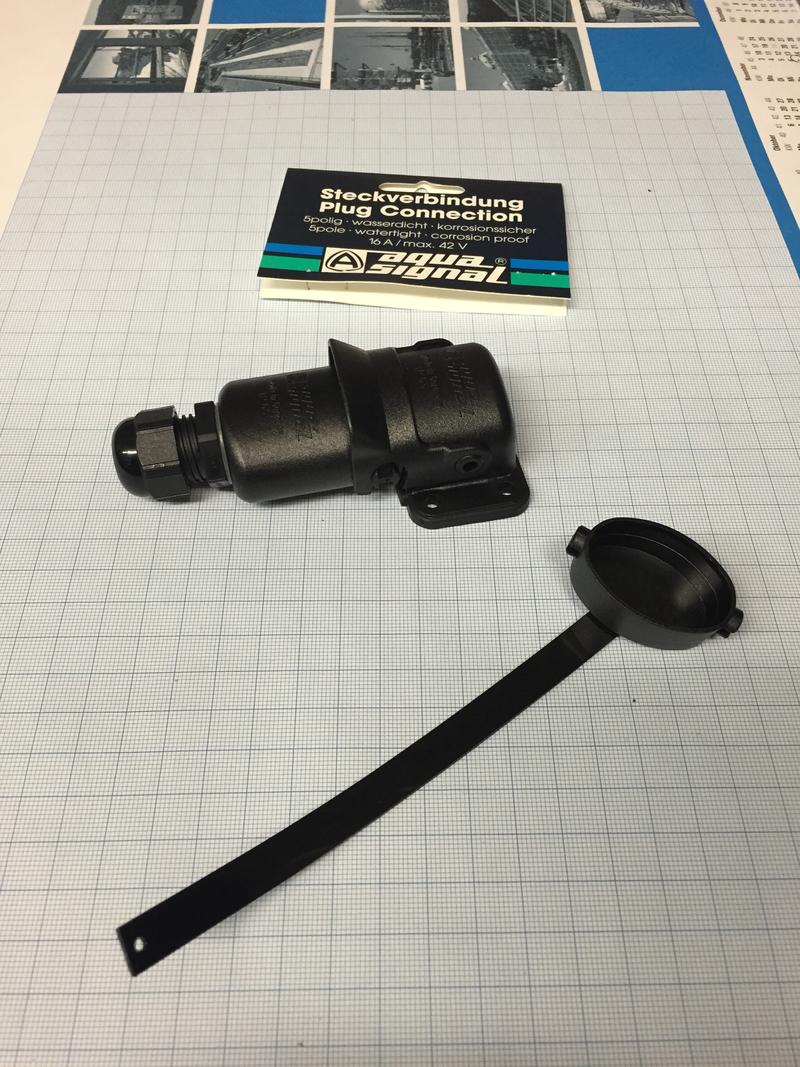

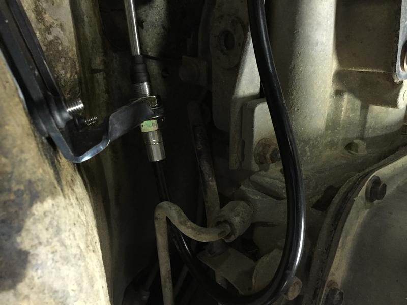

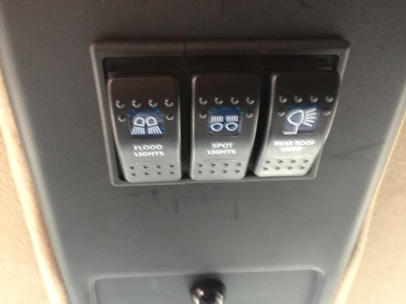

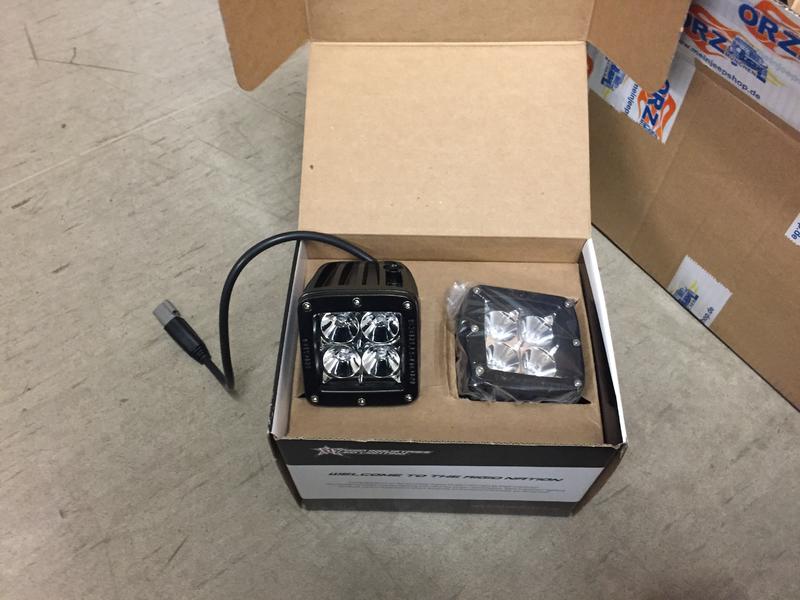

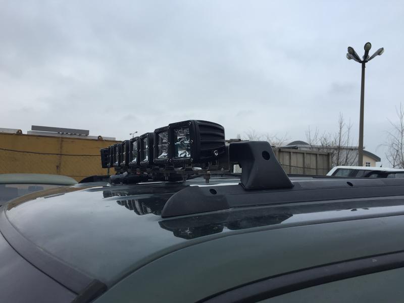

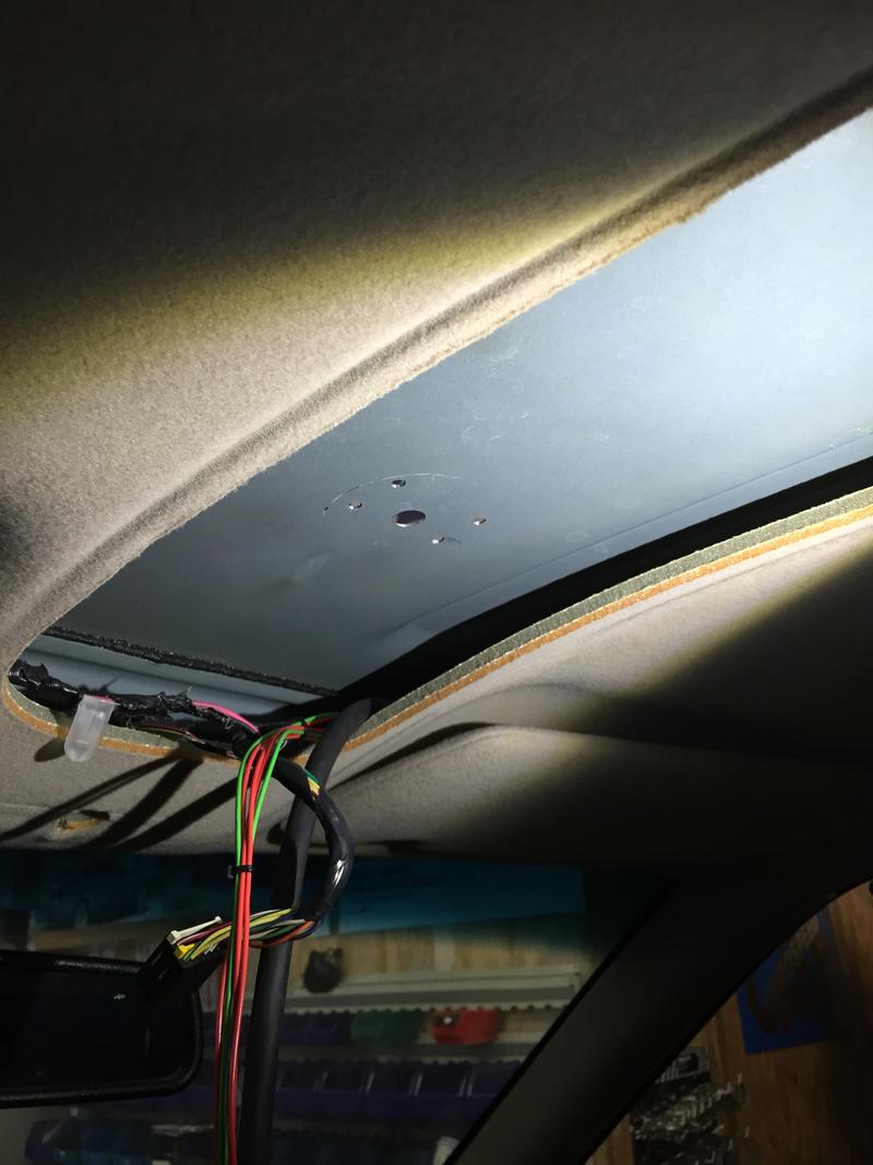

ich habe mittlerweile schon ein paar Scheinwerfer gekauft. Ich bin über die Suche auf ein paar Beiträge von NAVI gestoßen und habe mir auf seine Empfehlung hin 8 Rigid Scheinwerfer gekauft. Es sind 4 Fluter und 4 Spots. Der Vorteil ist, das ich alle separat ausrichten kann. Die Dinger machen ein super helles Licht. Ich bin echt begeistert.

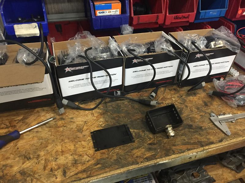

Die einzelnen Kabel habe ich in einer Box zusammen gefasst und wasserdicht vergossen.
Die Sicherungen und die Relais habe ich ins Handschuhfach gebaut.

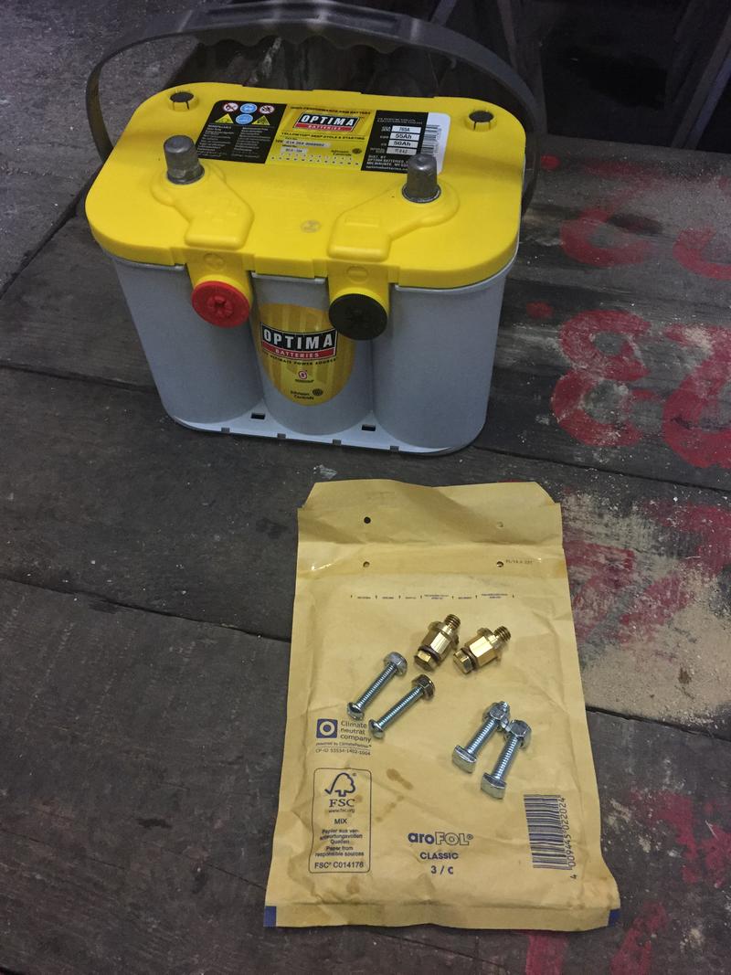

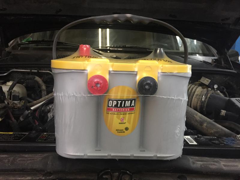

Bei der Gelegenheit habe ich gleich mal meine alte Batterie ersetzt.

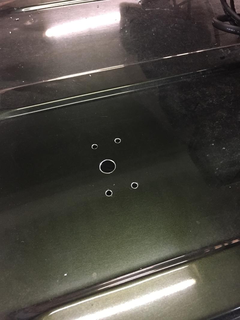

Bei der Kabeldurchführung durchs Dach habe ich mich für eine wasserdichte Bootssteckdose entschieden.

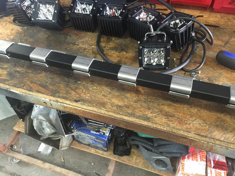

Für die Montage der Scheinwerfer hab ich die Dachträger von Atera gekauft. Dafür hab ich mir Halterungen bauen lassen um die Scheinwerfer zu montieren. So brauchte ich den Träger nicht anbohren und die Scheinwerfer sitzen etwas tiefer.
Von der Endmontage muss ich noch Fotos machen.
MfG Björn

BeitragVerfasst am: 29.03.2015 16:52:12    Titel:
Hi!
Oha, das ist bestimmt auch nett hell YES
Gut gelöst mit dem Dachträger und der Durchführung, gefällt mir!
Gruß, Björn

BeitragVerfasst am: 09.04.2015 11:37:03    Titel:

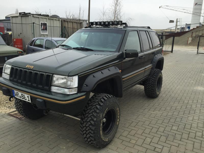

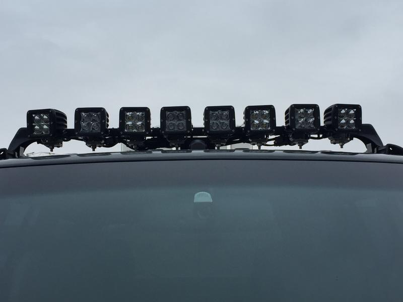

Hier noch ein paar Bilder von den Scheinwerfern.

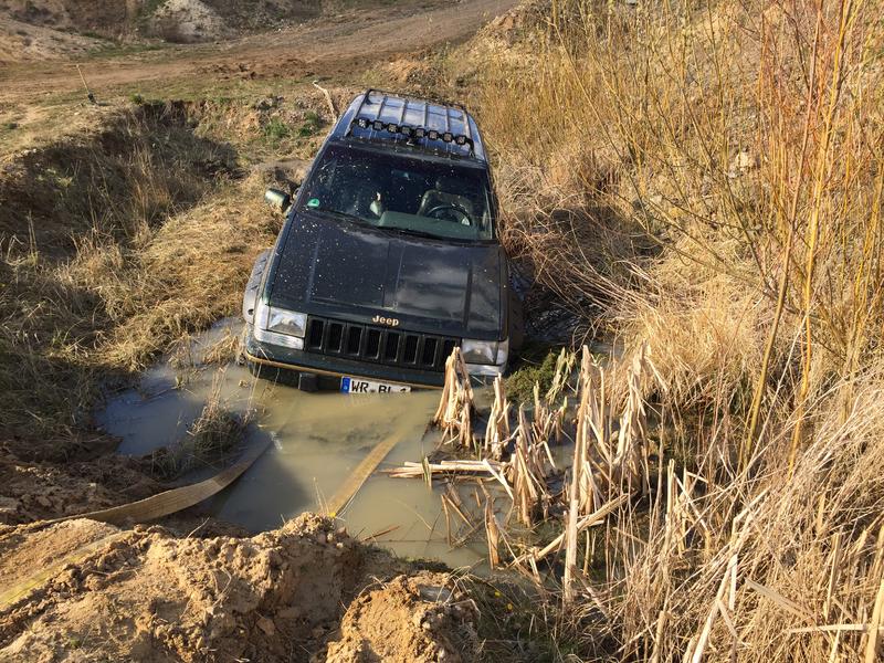

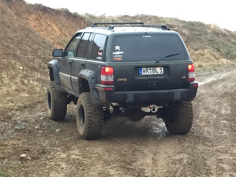

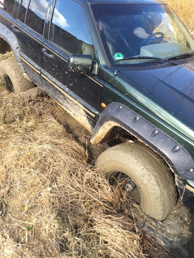

BeitragVerfasst am: 09.04.2015 11:47:27    Titel:

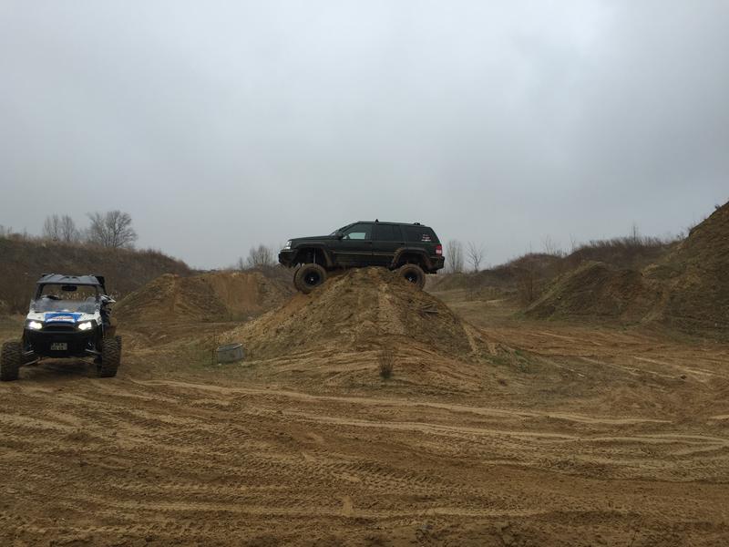

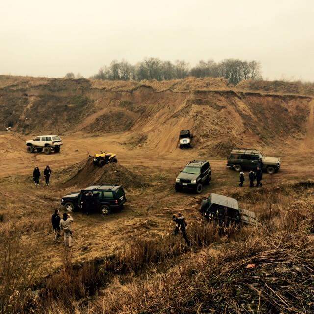

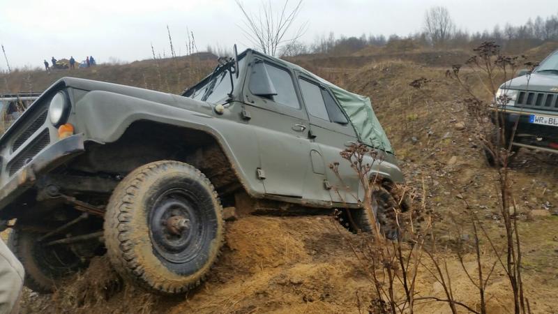

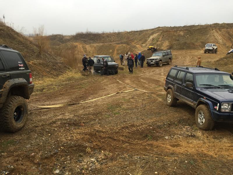

Am Wochenende waren wir mal wieder etwas spielen.

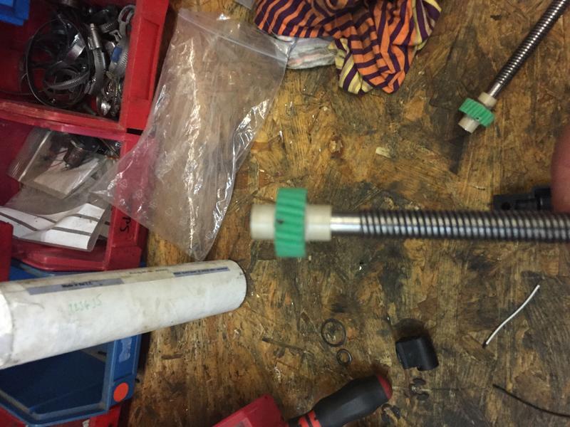

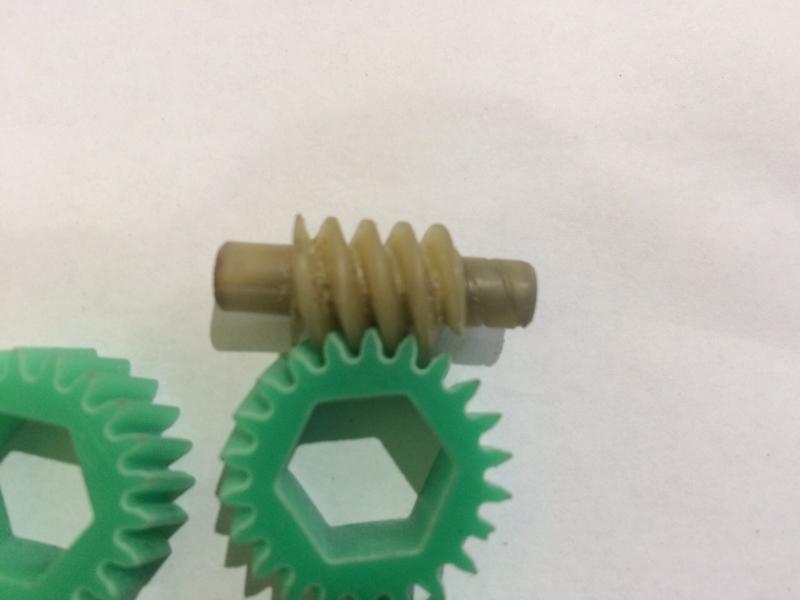

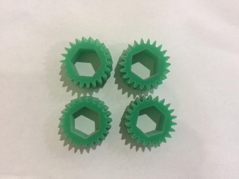

ich habe die lange Wartezeit auf die Vorderachse mit der Reparatur einiger Kleinigkeiten verbracht. Der Fahrersitz fährt jetzt wieder astrein vor und zurück. In der Sitzkonsole waren die Plastezahnräder auf der Gewindestange gebrochen. Ein Kumpel hat mir neue gebaut.

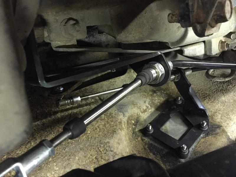

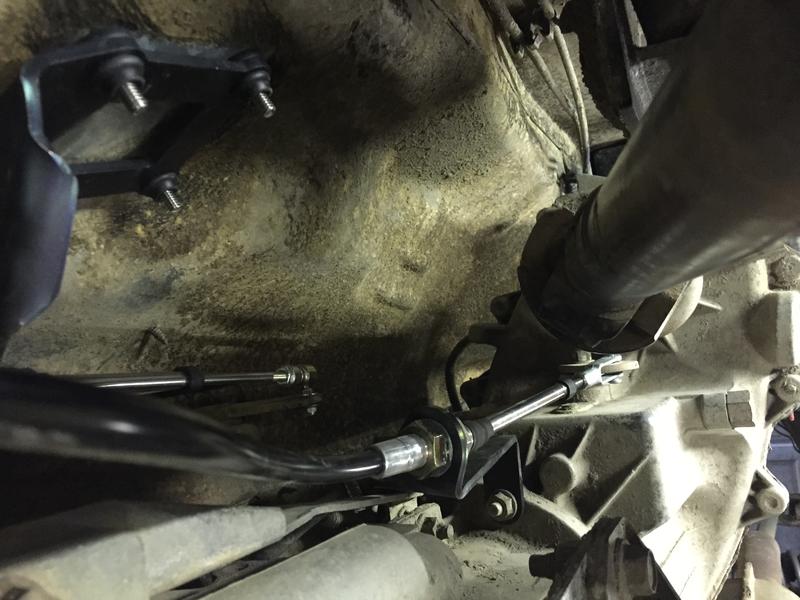

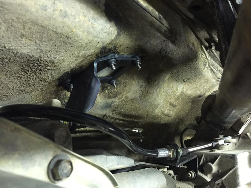

dann habe ich mir ein neues Schaltgestänge bei Novak in den USA bestellt. Ich habe das Problem, dass sich mein VTG, seid dem Umbau auf 242 sehr schlecht schalten lässt. Was soll ich sagen, das ding ist auch scheiße. Ich mußte ewig auf die Teile warten, dann noch zum Zoll fahren und zu guter letzt war auch noch der Hebel, der an das VTG geschraubt wird falsch. Ich habe das Problem, wenn ich in 4low parttime schalte, also ganz hinten, das ich nur mit massiven Kraftaufwand wieder raus komme. Irgendwann hab ich bestimmt mal den Hebel in der Hand. Hat vielleicht irgendwer eine Lösung für das Problem?

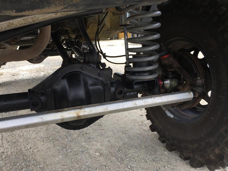

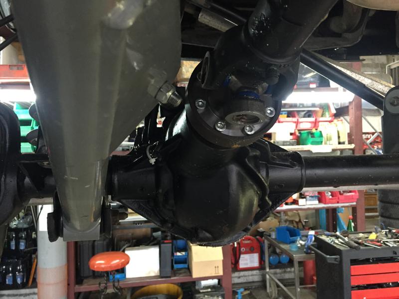

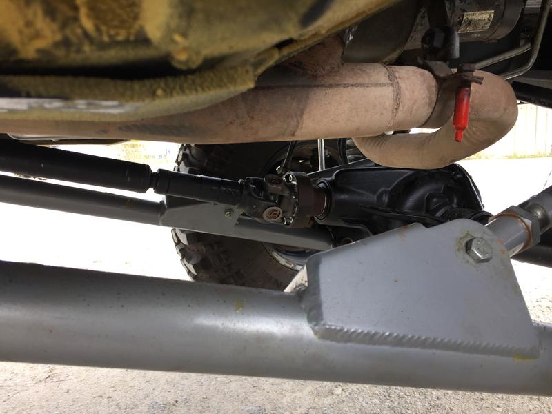

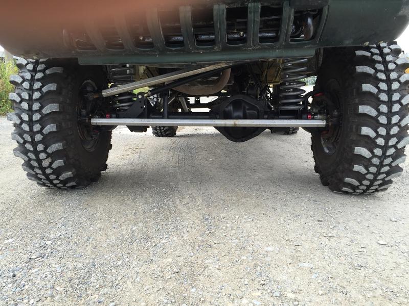

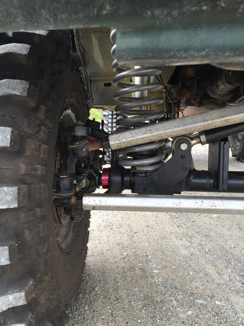

So, aber was ich eigentlich mitteilen wollte, die JK Rubicon Achse ist fertig um- und eingebaut.
Die Achse wurde auf ZJ Maß gekürzt und mit Axle Sleeves verstärkt. Die rechte Steckachse ist vom TJ Rubicon und die linke vom Ford Bronco. Die linke wurde auch etwas gekürzt wegen der Sperre vom JK Rubicon die nicht in der Mitte sitzt. Die Achsschenkel wurden von meiner Dana 30 übernommen und mit verstärkten Achsschenkelbolzen von Alloy versehen. Ebenfalls wurden Feder- und Stoßdämpferaufnahmen übernommen. Das Bracket von Teraflex für den Panhardstab wurde ebenfalls wieder montiert. Den Flansch am Diff haben wir gegen einen Hinterachsflansch vom JK Rubicon ersetzt um den Flansch für 1310 Gelenke für meine Kardanwelle anschrauben zu können.
Axle Seals wurden auch noch montiert. Nun muss ich eigentlich nur noch dazu kommen alles zu testen.
MfG Björn
G500
Wohnort: Waakirchen
1. Mercedes G
2. Iveco 90/16
3. Audi S4
BeitragVerfasst am: 07.09.2015 20:50:58    Titel:
Das einzige was mir auffällt, ob an der Kardanwelle nicht das schiebestück zu kurz wird(beim einfedern), kann aber auch täuschen
BMW-Lampi
Mit dabei seit Anfang 2013
Wohnort: Ilsenburg
...und hat diesen Thread vor 4465 Tagen gestartet!
1. GC 5.2
2. BMW
BeitragVerfasst am: 07.09.2015 22:18:39    Titel:
Das ist mir auch aufgefallen. Es passt aber, dadurch das die Längslenker fast den gleichen Winkel wie die Kardanwelle haben.
