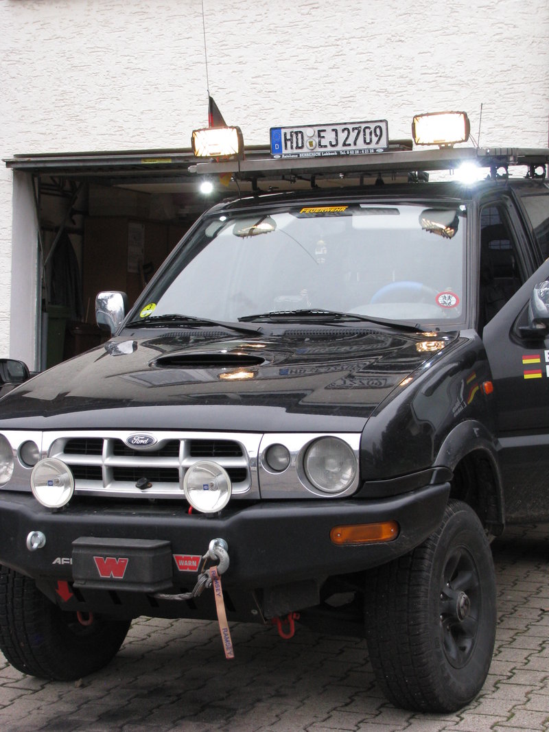

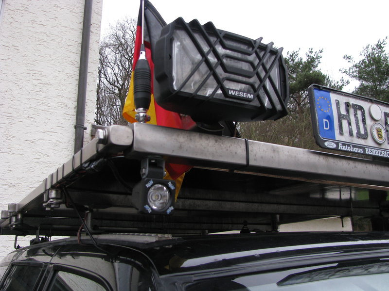

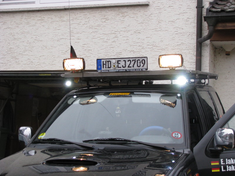

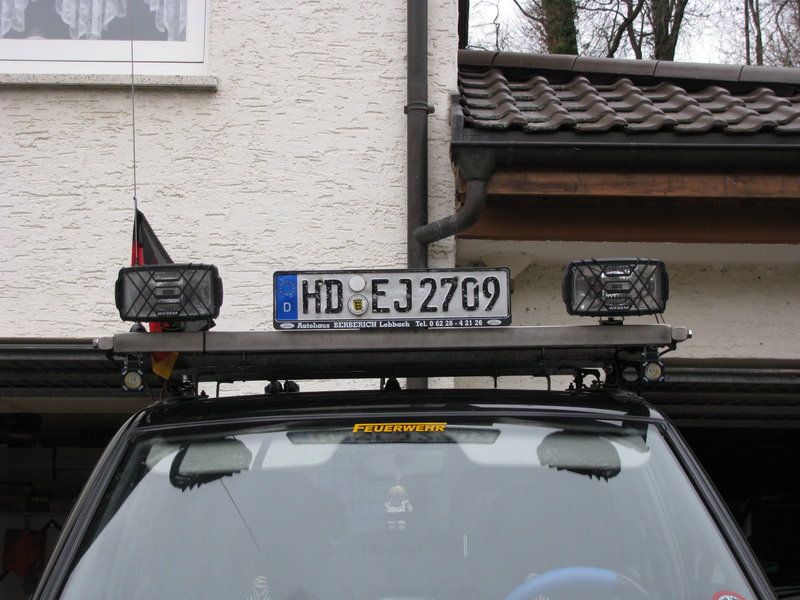

heute meine Weihnachtsgeschenke angebaut:
Love it so nach und nach sollen noch 2 oder 4 Stück dazu kommen, je nachdem wie es der Geldbeutel zulässt.
und dann, wenns dann hell genug ist kommen die 100W Funzeln oben ganz weg....
