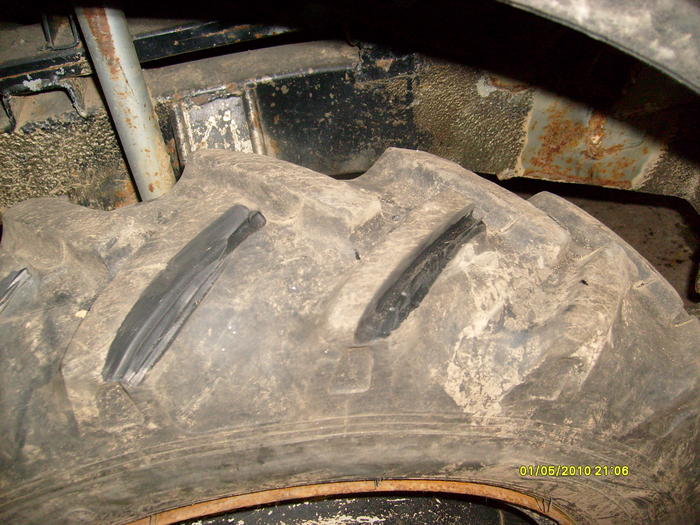

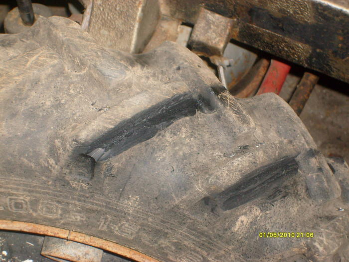

BeitragVerfasst am: 03.05.2010 08:15:01    Titel:
Hallo, da die Kiste bald wieder zum Einsatz kommt hab ich mal zwei Versuche gemacht die Räder wieder nachzuschneiden.
Versuch 1 mit dem Reifenscheider.
Zeitaufwand etwa 30sec und bestimmt drei Messer pro Reifen
Versuch 2 mit der Motorsäge
Zeitaufwand etwa 15sec. kein Verschleiß an Kette feststellbar.
Leider komme ich erst nächstes WE wieder zum basteln, daher könnt Ihr mir noch gerne Eure Erfahrungen übers Reifenscheiden mitteilen.
Würde mich freuen.
Liebe Grüße Robert

BeitragVerfasst am: 03.05.2010 21:20:28    Titel:
Mit nem Vernünftigem Reifenschneider klappt das wunderbar. Da darf man nicht zu stark und nicht zu schwach einstellen. Wenn man das Gerät zu stark stellt glüht das Messer sofort und geht kaputt. Also ich hab mit einem Messer 2 Reifen geschafft und ein Kumpel von mir hat ca 6-7 Messer pro Reifen gebraucht. Nur sollte man das nicht in geschlossenen Räumen machen, das gibt Kopfweh ohne Ende.
Wünsch dir aber noch viel Erfolg!
Was hastn für Reifen drauf? 5.00-15? Da hätte ich noch welche zu verkaufen! Fast NEU!
Gruß Bene

BeitragVerfasst am: 07.05.2010 13:17:59    Titel:
basticsl hat folgendes geschrieben:
Hallo Robert
Klingel hatte doch da mal was in seinem Thread geschrieben, und soweit ich mich erinnern kann hat er dann ne gute Möglichkiet gefunden Unsicher
Das dauert zu lange. und dafür extra was kaufen tu ich nich. Motorsägen liegen ja hier.
@Bene
ein streifen mit 15x20mm, das schafft kein Reifenschneider auf einmal
Ich hab 6.00 16
Liebe Grüße Robert
