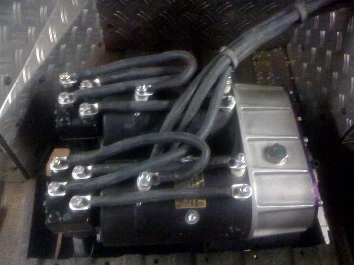

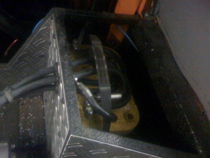

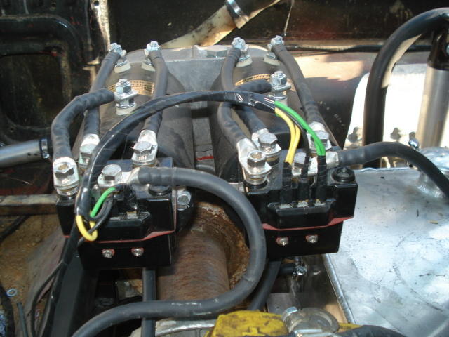

So heute habe ich die Winde endlich Verkabelt, nur die Verkabelung für den Schalter muss ich nochmal machen wenn ich weiss wohin ich den tun soll Nee, oder?
Das Ding ist richtig schnell, nun muss ich mir aber nochmals Gedanken machen wie ich das mit der Versorgung der Winde machen soll. Ich habe zur Zeit 2 Yellow Top Optimas mit je 75A und ich wollte eigentlich eine als Starter Batterie und die andere als Winch Batterie benutzen.. Lima ist ne 75A, die wird wohl sicherlich etwas stärkerem weichen, oder sie bekommt Gesellschaft von einer Baugleichen.
Wer hat Tips wie ich das am besten Lösen könnte. Unsicher Winke Winke

BeitragVerfasst am: 09.08.2011 16:33:15    Titel:
Ist die Winde richtig angeschlossen? Irgendwie sind die Pole am Relais vertauscht. Unsicher

BeitragVerfasst am: 09.08.2011 17:25:19    Titel:
Ne sollte richtig sein, funtkionniert einwandfrei.
Hängt vom Relay ab, ich habe hier Albright's verbaut. wie sieht es denn bei euch aus?

BeitragVerfasst am: 09.08.2011 17:30:12    Titel:
zukipower hat folgendes geschrieben:
Wir haben sowohl Albright als auch Horn Kopie. Bei beiden kommt das Pluskabel von der Batterie an den Pol, der mit Mutter statt Schrauben ausgestattet ist. Bei Dir jeweils oben links. Die anderen drei Polen mit Schrauben gehen an den Motor, wobei der Pol unter dem Batterieeingang auf den Stator-Anschluss (Motor links) und die anderen beiden jeweils an die Feldanschlüsse F1 und F2 gehen. Überlege gerade, wieso das bei Dir dennoch funktioniert. Unsicher

BeitragVerfasst am: 09.08.2011 17:47:59    Titel:
Gab es da eventuell mal neue Modelle?
Vorlauf sowie Rücklauf funzen..ich habe es so verkabelt wie auf dem Schaltplan.

BeitragVerfasst am: 09.08.2011 23:46:16    Titel:
Sollte schon passen. Habe ich auch so wie Du und es passt. Ja

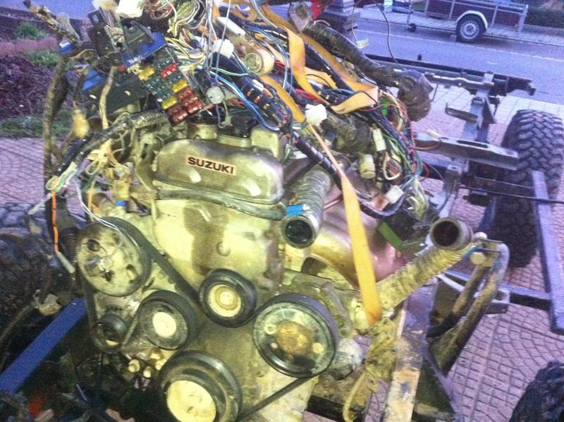

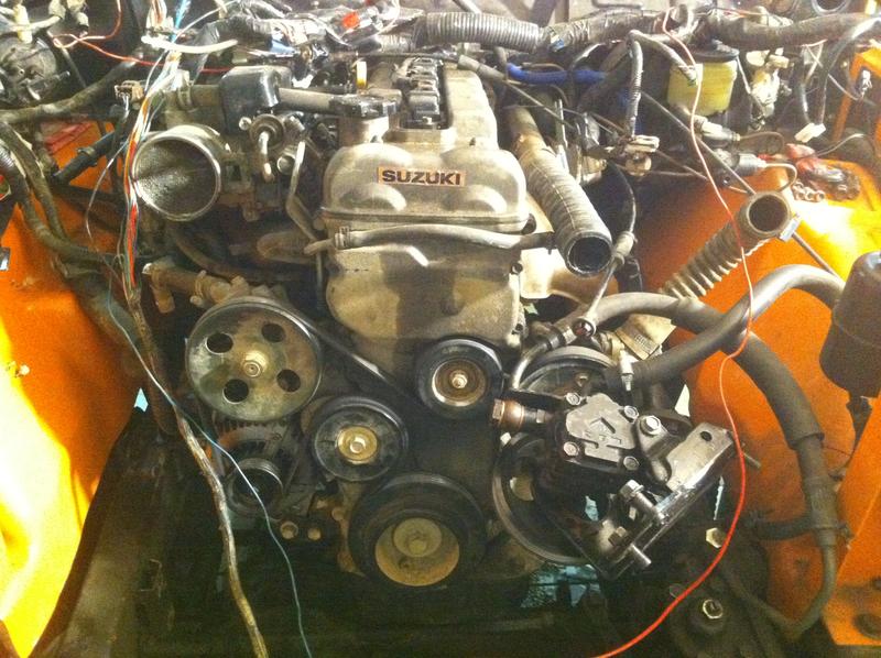

So hat sich ja doch sehr lange nichts mehr hier getan.. ich glaube ich werde mit Norbert noch im Ruhestand an den Auto schrauben :lol:
Da ich ja einen "Motorschaden" hatte, hatte vergessen Frostschutz in den Kühler zu giessen, brach mir die Nockenwelle beim Starten im Winter ab..
Sonst hatte der Motor nichts!
Naja, neue Nocke (wenn schon dann eine scharfe) kostet auch etwas Geld, mit Zylinderkopfbearbeitungs usw wären es sicher wieder 1000-1200€ gewesen..
Da habe ich mir einen neuen Motor gekauft (mit nem Samurai draumherum)

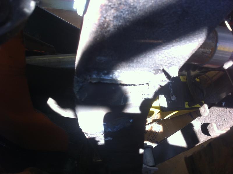

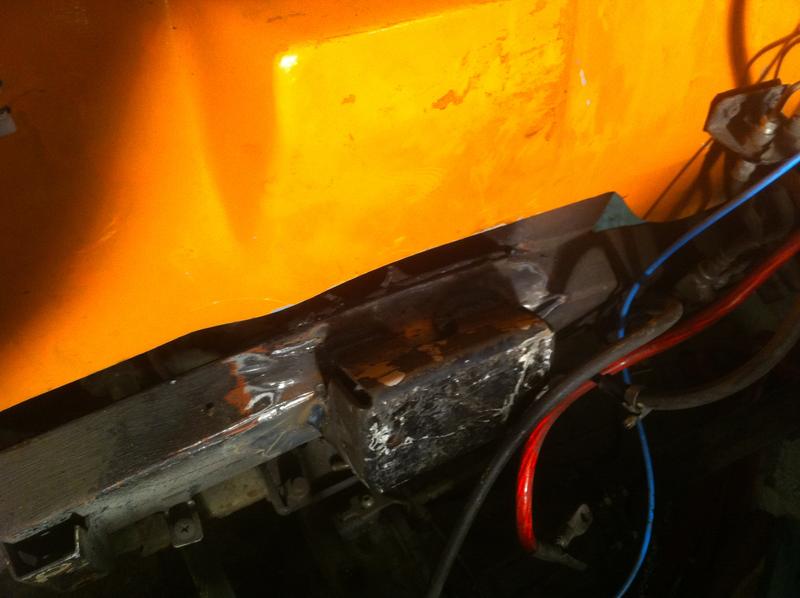

Da mir nicht gefiehl wie der eingebaut war, schnitt ich bei meiner Suzuki sämtliche Motor und Getriebeaufnahmen per Plasmaschneider raus

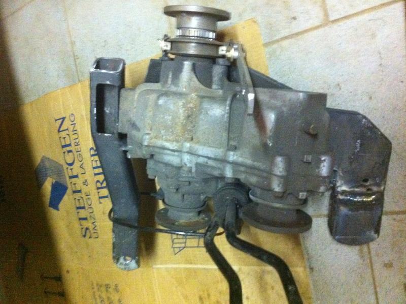

Ich recykelte die alten Aufnahmen, bearbeitete sie und schweisste sie 4cm weiter hinten wieder an:
es war echt nicht einfach den Motor so weit hinten wie möglich, so tief wie möglich, mittig, im richtiegen Winkel usw reinzufummeln

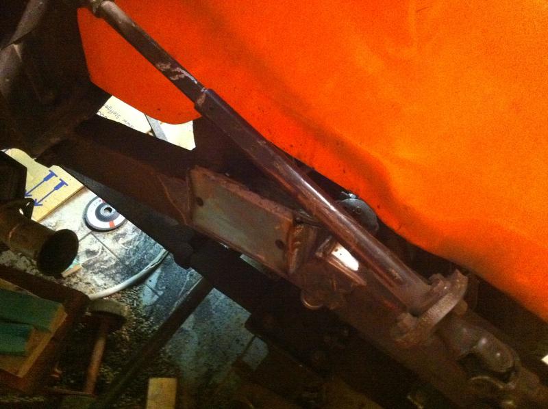

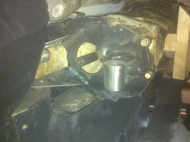

Nun habe ich mir noch eine Abdeckplatte für das Vitara Getriebe gemacht, und auch eine solide Aufhängung drangeschweisst. Dazu habe ich auch einem alten Rahmen die Blattfedernaufnahme rausgeschnitten
Da ich den Motor so weit nach hinten geschoben habe, und ich dadurch eine extrem kurze Kardanwelle bekommen hätte, habe ich das VTG auch nach hinten gesetzt. Nun kann ich an VA und HA gleichlange Kardanwellen fahren
Durch das neue Getriebe und das VTG versetzen musste ich mir auch eine neue Getriebetraverse bauen..da kommen aber erst später Bilder, die ist noch nicht fertig, und die Flexscheiben sind alle..
Aber der 2.0 macht schon einen Haufen Arbeit! Da passt nichts..
