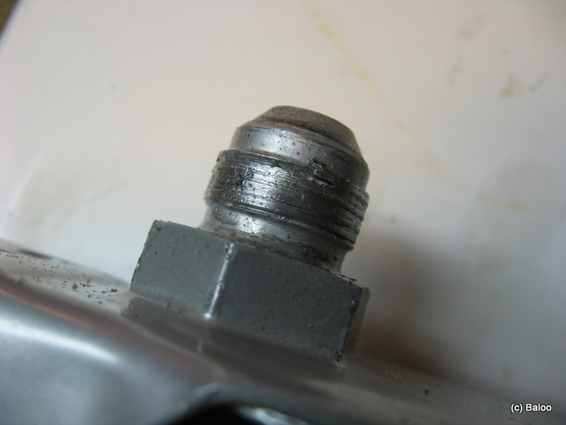

Hab jetzt erstmal mit einem 12er Röhrchen die Schlauchenden verbunden damit der Landy wieder fahren kann.
Das Gewinde hats wohl hinter sich:

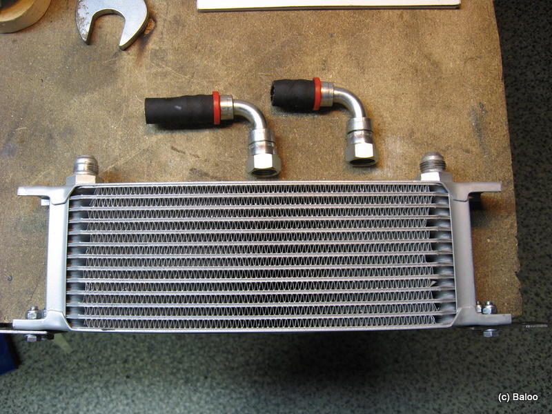

Den Kühler brauch ich:
Sieht man an der Nummer den Anschluss?

Ich meine der Anschluss ist 3/8" (Gewindelehre)
Aussendurchmesser des Anschlusses: 18,75mm
Innendruchmesser vom Fitting: 17:75mm
Lieg ich richtig?
Innendurchmesser vom Schlauch ist ca. 12mm

Nein das ist ein JIC Gewinde und die Anschlüssen nennen sich AN bzw. Dash. Laut der Bezeichnung ist es ein Dash-8.
Wenn Du einen normalen Kühler mit BSP Anschlüssen oder metrisch (z.b. M18) kaufst, brauchst du dazu nur die passenden Adapter aus dem Hydraulikbedarf. kann ich Dir innerhalb eines Tages schicken lassen.
BeitragVerfasst am: 29.09.2010 22:59:41    Titel:
Oder Du läßt jemanden auf das defekte Gewinde einen neuen Anschluss schweissen. Sieht aus wie Alu, weil man Stahl nicht so leicht abdreht. Unsicher

BeitragVerfasst am: 30.09.2010 05:27:51    Titel:
Ja, ist Alu.
Die Idee mit dem Aufschweißen hatte mein Bruder auch schon.
Also Material drauf und neues Gewinde schneiden.
Kann das funktionieren?
Wäre natürlich die günstigste Variante.

BeitragVerfasst am: 30.09.2010 07:58:20    Titel:
Noch ne Frage dazu.
Wäre es vielleicht sinnvoll aus was gängies zu gehen, oder ist dieses JIC gar nicht so exotisch?
Ich bräuchte aber Anschlüsse die nicht höher sind wie die vorhandenenl, weil mir
sonst der Platz nach oben zum Ladeluftkühler nicht reicht.
Is eh schon knapper als mir lieb ist.
Warum passt die 3/8" Gewindelehre in das JIC Gewinde?

weil sich eine gewindelehre nur an der steigung orientiert (also die kleinen "kämme"). oder hast du eine richtige lehre zum draufschrauben ?
gruß gisli

Nein, nur so Blättchen zum dranhalten.
Welchen Gewindeschneider brauch ich um das JIC 8 Gewinde nachzuschneiden?
Das besondere an dem JIC ist doch nur der dichtende Konus, oder lieg ich da falsch?

Steht auch da: Einen UNF 3/4" Gewindeschneider - Das ist das Gewinde, nur ohne den Dichtkegel. Ja
Aber meinste das zieht nochmal an?
Ansonsten wirklich abschneiden und so nen Alu-Nippel von Sandler vom Alu-Schweiss-Man draufmachen lassen. Unsicher
Nicht nur nachschneiden ... Nööö
Material drauf und dann neu schneiden ... Euer Wunsch sei mir Befehl
Aber ob das so geht?
Mal sehen was der Schweißer sagt den mein Bruder an der Hand hat.
