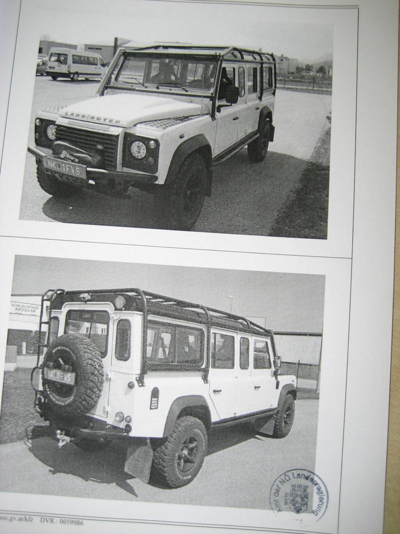

die letzten hürden sind genommen und ab heute ist es endlich AMTLICH !!!!!!!!!
sooo schaut das dann bei uns aus , praktisch ein neufahrzeug ;-)
ich denk heute abend hab ich mir ein gläschen verdient.
gruss ,michi

Na dann herzlichen Glückwunsch zur Genehmigung. Schaut toll aus, gute Arbeit - aber das weisst ja eh selber ;-)
