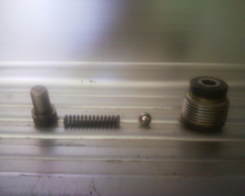

Wegen der Schaltung schau doch mal nach der Arretierkugel und der dazugehörigen Feder.
Hier gibts ein paar Bilder dazu. Befindet sich auf der Oberseite (seitlich) am Getriebe auf der Beifahrerseite.
http://www.offroad-forum.de/viewtopic.php?p=1125782#1125782

wegen der arretierung muss ich mal schauen - die hatte ich ja eigentlich nicht zerlegt, allerdings hab ich aus versehen die schraube vom halter gelöst - wenn dadurch die kugel reingefallen ist, wäre das natürlich äußerst suboptimal Au man... traurig

so, das Problem ist gelöst
es war tatsächlich die kugel reingefallen Hau mich, ich bin der Frühling
zum glück hing sie am magnet der ölablassschraube und ich konnte alles wieder zusammenbauen und jetzt funktioniert es einwandfrei
das war zwar alles sehr ärgerlich, aber immerhin mit relativ wenig aufwand zu beheben und was gelernt hat man auch noch dabei Supi
