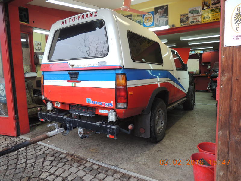

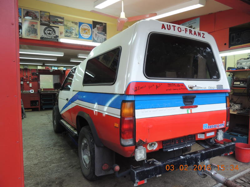

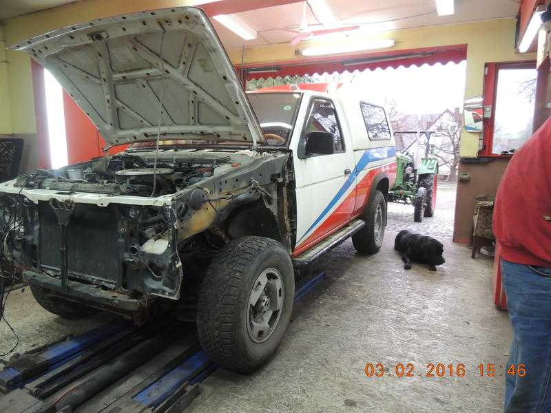

Wenn Du auch einen Pickup nehmen würdest, dann hätte ich was für Dich:
WAR mal ein Liebhaberfahrzeug, wurde aber die letzten 3 Jahre vernachlässigt.
Hatte ich mir angeschaut, dann aber für mich verworfen.
Ist ein 88er V6 Single Cab aus den USA, reichlich Teile dabei, auch 2 Motoren und 1 Getriebe.
Kann Dir gerne die Bilder von der Besichtigung alle zusenden, sind alle erkannten Rostschäden drauf.

Na ja, der MD21 King Cab hat 3m Radstand und damit rund 25cm mehr. Da verwindet der Rahmen schon recht
ordentlich...
Der von dem ich die Bilder eingestellt hatte ist ein hier ultraseltener US-Single Cab mit dem Terrano-Radstand.
Problem beim Pickup ist, daß die Ladefläche nahezu ungedämpft und ohne dicke Lagergummis auf dem Rahmen
verschraubt ist. Dadurch arbeitet die ganze Ladefläche mit dem Rahmen. Das Fahrerhaus ist aber vom Rahmen mit den
dicken Lagergummis entkoppelt und führt damit ein gänzlich anderes Eigenleben. Gerade bei dem langen Radstand
KÖNNTE es da zu Problemen kommen. Mit ähnlichen Lagergummis an der Ladefläche würde ich da keine Probleme
sehen.
Andererseits: bei meinem 2. Aufbau hatte ich mit Alublechen eine feste Verbindung zum Fahrerhaus gebaut und es hat
auch ordentlich Offroad verdaut ohne Risse, Brüche etc. Ich hab aber auch mit 2,85m einen kürzeren Radstand.
Bei meiner aktuellen Kabine hab ich einen Durchstieg mit beweglichem Planenbalg.
Wäre auch kein Problem, den gezeigten Single Cab mit dem TD27TI umzubauen, den Du an der Hand hattest.
Der hat eh den 129PS-V6 drin, da wäre zulassungstechnisch der 125PS-TDI aus einem späteren Baujahr kein Problem!
Motor mit Kabelbaum und Instrumentenpanel rein und dummerweise noch die Achsübersetzungen ändern.
HA hätte ich für kleines Geld noch liegen dafür. Nur Frontdiff hab ich keins für den D21.
Mit dem Kurzen wäre deine Idee mit dem verschweißen problemloser machbar und ein Hardtop ist gleich mit dabei.
Auch ein bissi Arbeit, aber machbar. Grins
