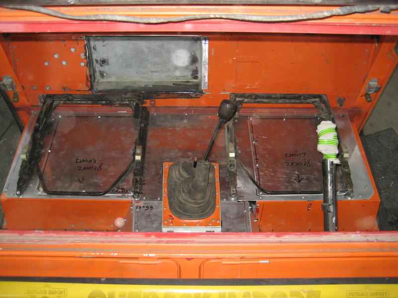

irgendwie sind die Schaltschränke schon ganz schöne Trümmer. Auch die Halter schauen extrem massiv aus. Was hast du denn da für Material verbaut? Bin gespannt wie es fertig ausschaut.
Das mit dem Lenkrad gefällt mir. Wieso muss man dazu den Getriebetunnel anpassen?
servus !!
wenn das lenkrad/ sitz weiter nach links geht ist dann kein platz mehr für die handbremse ,drum müsste man auch den getriebetunnel/ sitzkiste anpassen.
wir lassen ja die handbremse einfach komplett weg und ersetzten sie durch ein absperrvertiel für den hinteren bremskreis.
die handbremse könnte man aber natürlich auch einfach ganz woanders einbauen ,dank bowdenzug ist das ja kein problem.

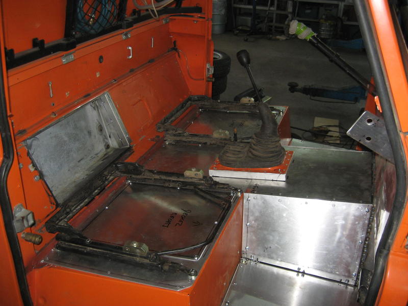

servus !!
über das getriebeöl mach ich mir darweil mal noch keine gedanke Heiligenschein

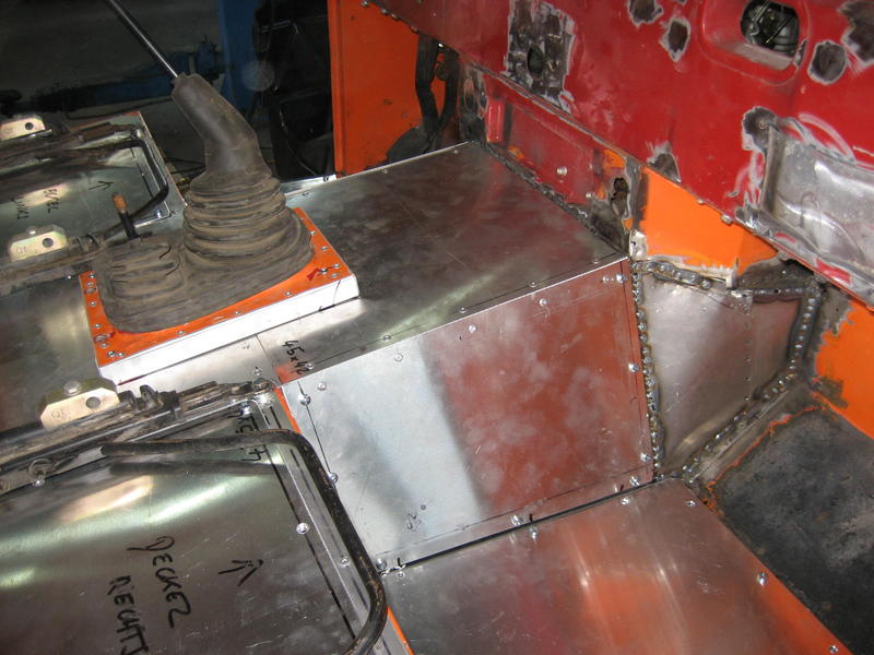

die blecharbeiten sind ja durch das motor versetzten ein bisserl aufwändiger geworden als gedacht und so bohre,biege und niete ich seit tagen .
jetzt ist mal soweit alles fertig zum probieren.
morgen kommt der armaturenträger wieder rein und dann wird beratschlagt welches instrument wohin kommt.

BeitragVerfasst am: 20.03.2014 10:09:41    Titel:
sieht gut aus der Tunnel. Ich bin bei mir mal probegesessen mit 5cm Versatz nach rechts. Sind dann nicht die Pedale extrem weit links oder hast du die auch versetzt?

servus !!
das mit den pedalen ist null problem. die sind halt jetzt etwas weiter links.
das stört aber nicht wirklich und man hat sich nach 5 min. daran gewöhnt.
ist das gleiche wie wenn das lenkrad nicht ganz mittig zu sitz steht.
das ist auch kein problem solang es sich um ein paar cm. handelt.
bei den meisten fahrzeugen sitz das lenkrad nicht GENAU mittig zu sitz .

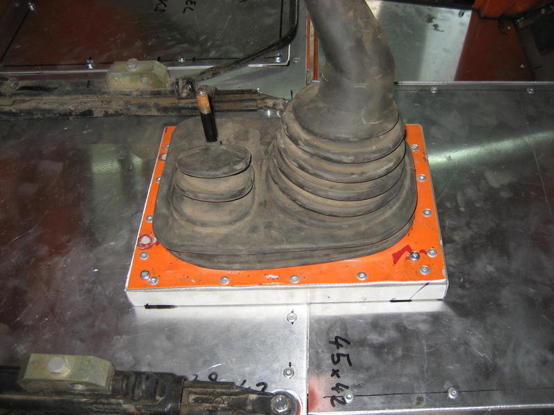

heute probesitzen.
der versatz des sitzes ist super. das lenkrad haben wir noch so gestellt dass die lenksäule im rechten winkel durch die spritzwand geht.
jetzt sitzt es sich wirklich gut YES

BeitragVerfasst am: 21.03.2014 08:08:55    Titel:
Der Schalthebel ist jetzt an der perfekten Position YES Aber er kann jetzt doch etwas kürzer werden, oder?
Cheers
GSMIX
MOLON LABE
und
der präsident
Karpatenfuchs
...und hat diesen Thread vor 4748 Tagen gestartet!
1. 130 defender 300tdi
2. discovery 2 td5 aut.2002
3. einige range rover P38 4,6
4. freelander 2.0 TD4
BeitragVerfasst am: 21.03.2014 08:26:16    Titel:
servus !!
klar wird der hebel noch kürzer ,wie viel genau probieren wir aus wenn der adapter ( gefrästes aluteil ) für die schalter fertig ist die an den schalthebel drann kommen.
hupe
lichthupe
scheibenwasserspritzerl
kommt alles unten an den schalthebel ,so muss man die hand nicht vom schalthebel nehmen Heiligenschein
gruss ,michi

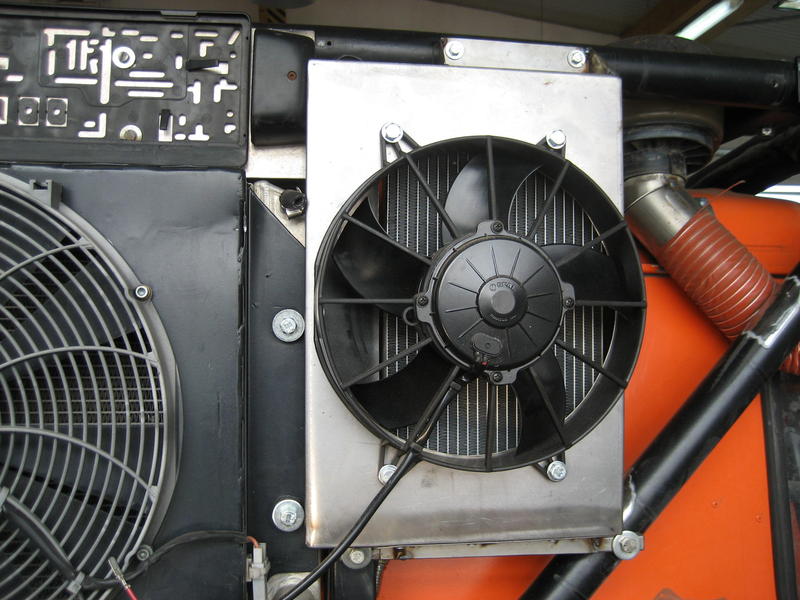

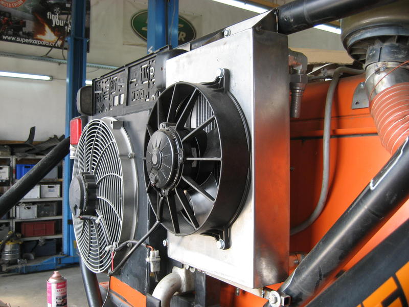

mometan geht nicht viel weiter weil ich immer noch auf die lieferung vom sandtner warte und die rohre für die wasserkühlung sind auch noch nicht da.
also hab ich mal dem kühler für den LLK eine lufthutze verpasst und prov. montiert.
die bremsleitungen ,das absperrventiel für die ""handbremse"" + den druckreduzierer sind mal montiert.

die hutze für den LLK schaut gut aus!
Bzgl der Bremsleitung, doe führt ja jetzt über die aabdeckunf vom getriebetunnel. wollten wir die nivht do nachen dass wir die abdeckung schnell abmachen können für getriebetausch?
