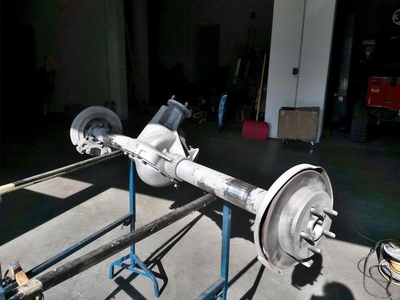

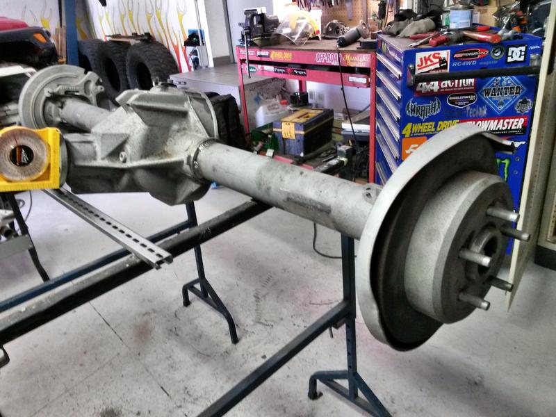

es wird Zeit mal wieder etwas aktuelles zu schreiben. Das leidige Thema Hinterachse geht nun endlich dem Ende zu. Ich habe mich Monate mit diesem Thema auseinander gesetzt. Ich habe gelesen, telefoniert und Emails geschrieben. Nun möchte ich euch meine gesammelten Informationen/Erfahrungen nicht vorenthalten. Ganz oben steht natürlich der Faktor Geld. Für um die 10.000 Euro gibt es fertig umgebaute Achsen von z.B. Dynatrac. Soviel Geld kann ich dafür leider nicht investieren. Also ging die Suche los. Die erste Idee war eine D44 Alu weil die Plug&Play passt und die meisten meine 3:73er Übersetzung haben. Da ich aber dem Alu Diff nicht so richtig vertrauen kann hab ich keine gekauft. Am liebsten hätte ich, so wie vorn, eine D44 aus dem JK Rubicon verbaut weil mir die elektrische Sperre mit Statusanzeige gefällt. Das ist aber leider nur extrem schwierig möglich, da ich die Achse ja auf ZJ Spurmaße gekürzt haben wollte. Also fing ich an mich mit der 44er Achse aus dem TJ zu beschäftigen. Den Achskörper und sämtliche Einzelteile kann man z.B. noch beim Jeep Händler kaufen. Die Preise dafür sind erstmal auch noch halbwegs erschwinglich. Der Achskörper kostet ca. 800€, R&P ca 300€, Steckachsen um die 500€ und die restlichen Teile (Lagersatz,Yoke,Diff Cover,usw.) nochmal ca. 350€. Also knapp 2000€ für eine neue, stabile Achse. Problem war nur das unser Jeep Händler große Schwierigkeiten hat die Teile raus zu suchen und er kein Teil zurücknehmen kann wenn es nicht passt. Ob es an ihm oder seinem Programm liegt weiß ich nicht. Dazu kam noch das ich niemanden finden konnte der mir alles zusammen baut, eine Sperre einbaut und die Federteller umschweißt, die sind beim TJ etwas kleiner als beim ZJ. Sämtliche Offroad Werkstätten mit denen ich Kontakt hatte haben entweder gesagt das geht nicht und wollten mir andere Umbauten einreden, oder sie haben auch nach etlichen Emails und anrufen nicht geschafft mir einen Preis zu unterbreiten, oder sie wollten 5000€ ohne Material. Also rückte auch dieser Plan etwas in die Ferne.
Nun habe ich Kontakt zu "Jeeptomster" hier aus dem Forum aufgenommen, der mir sofort mit seiner Hilfsbereitschafft und seinem Fachwissen zur Seite stand. Wir haben uns nun für eine Ford 8.8 Achse entschieden weile diese noch stabiler ist als die D44. Ich habe eine gebrauchte Achse gekauft, die auch gleich die passende Übersetzung von 3:73 hat. Dadurch halten sich die Kosten für den Umbau in Grenzen, da wir die Übersetzung und die Steckachsen übernehmen können. Ich lasse die Achse komplett bauen weil ich mich an Arbeiten wie Triebling einbauen und Sperre einstellen nicht ran traue. Des weiteren wird eine 100% OX Sperre verbaut. Ich werde euch über den Umbau auf dem laufenden halten.

BeitragVerfasst am: 16.03.2016 13:34:00    Titel:
Die Achse wurde schon Sandgestrahlt, sämtliche Aufnahmen wurden entfernt und die Achsrohre wurden mit dem Diff verschweißt. YES
