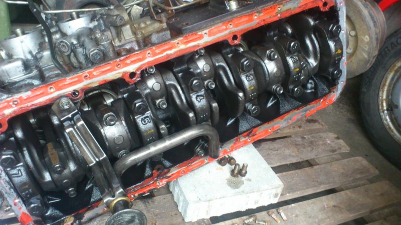

BeitragVerfasst am: 23.09.2012 21:31:33    Titel:
Nochmals zurück zum alten Motor...
Hab den TD42 gestern mal hurtig etwas auseinandergenommen.
Kam aber nimmer weit, da er schon abgeholt wurde.
Bin mir nicht ganz sicher, aber vermute, dass der Motor tatsächlich Laufbuchsen hat.
Ist dem so?
Der Schaden war soweit bekannt Kolbenringbruch und wohl auch noch nen Kolbenkipper.
Die Kolben hatten aber nicht angefressen, liessen sich leicht bewegen. Daher, klackern (Bruch) und dann einfach die Kompression weg.
Schade drum. Jetzt gehört er dem EvoLeo hier ausm Forum.

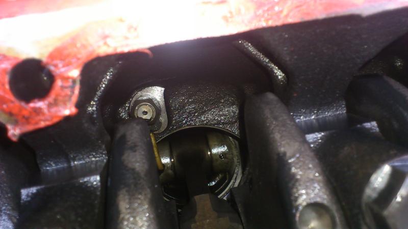

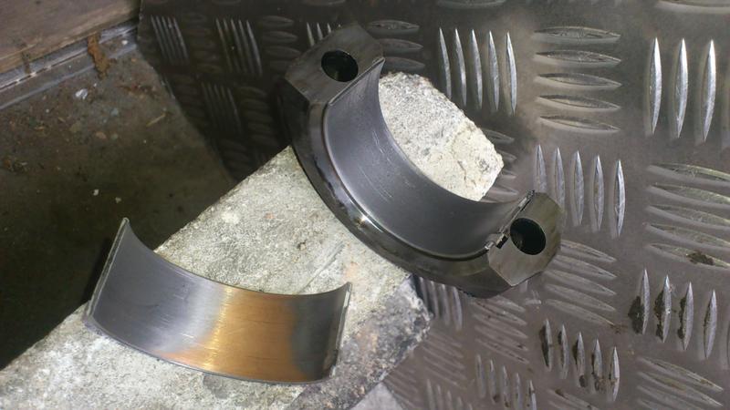

BeitragVerfasst am: 29.09.2012 05:46:11    Titel:
Noch weniges zum TD42 von damals...
Wollte eigentlich die Laufbüchsen knipsen... Immerhin scheint er welche zu haben...
Unteres Pleuellager.
220'000km hat es runter, teilweise halt schon heftig und dann aufgeladen.
Ansonsten massiv und sauber. Mir gefällt der Motor...
BeitragVerfasst am: 29.09.2012 09:40:11    Titel:
Die Pleullagerschale ist völlig am Ende!!!!!!!
Vielleicht hattest du ein Problem mit der Ölversorgung?

BeitragVerfasst am: 29.09.2012 10:21:15    Titel:
Hast du auch ein Foto des Lagerzapfens?

BeitragVerfasst am: 29.09.2012 10:33:24    Titel:
ich finde die legende vom TD42 ist doch ziemlich am arsch oder ?
bei 220tsd müssten die lagerschalen doch aussehen wie neu da darf doch nix dran sein ! die laufleitung schafft doch jeder opel oder Ford und an der stelle brauch so ein legendärer motor ne revision ? is doch fürn eimer
mein 2,8er hat jetzt genau 300tsd und wurde sicherlich auch mehr unsachgemäß geschunden als pfleglich gefahren - die nächsten 2 wochen gibt es bilder vom inneren - würde mich aber wundern wenn´s drin schlechter aussieht - aber das weis ich wenn es soweit ist rotfl
will damit nur sagen das ich früher dachte nen TD42 kauft man baut ihn ein und fährt ihn dann 300tsd km ... aber die haben nach 200tsd wohl auch nich mehr leben vor sich als die meisten anderen motoren .
BeitragVerfasst am: 29.09.2012 10:45:21    Titel:
Komm nur, Freundchen!
Der TD42 ist und bleibt ein Motor!
Legende??
Was ein Schmarn.
Sorry, aber es kommt auf den Besitzer drauf an, wie lange ein Motor hält.
Keiner weiß, was der Motor vor dem Chrigu ertragen musste oder warum er letzt endlich das Zeitliche segnete.
Du nimmst ein Beispiel um alle anderen schlecht zu reden?
Hut ab.
Denn so ziemlich alle anderen Nissan Motoren haben deutlich mehr Probleme.
Du solltest schnell die Fahrzeugmarke wechseln.
Mit deiner Denkweise kann ich dann aber auch sagen, das der 4,2l Motor von Toyota noch viel schlechter ist, als der TD42. Denn dort habe ich schon einige Motorschäden gesehen.
Beim TD42 bis heute nur 2.

BeitragVerfasst am: 29.09.2012 11:07:56    Titel:
@ Michl: rotfl
Ich behaupte, die Aufladung und somit Leistungssteigerung hat dem TD42 schlussendlich den Rest gegeben.
Bzw. den Pleuellagern.
Öldruck war ja ok, solange Öl drinne war.
Bin gespannt, wie sich der RD28 im Weichsand macht...

BeitragVerfasst am: 29.09.2012 12:55:36    Titel:
Neneee, 33er. Die von Dir und mit kurzer Übersetzung.
Der Safari hat 35er und kriegt dann auch 4,625
Übrigens noch zur Behandlung von meinem TD42.
Die 40'000km, die ich ihn bewegt habe, wurde er meistens mit Standheizung vorgewärmt und sorgfälltig warmgelaufen.
Zudem wurde auch zum Turbo Sorge getragen.
Ich lasse mir nichts gegen die "Behandlung" vorwerfen, ausser aber die brutalen Drehzahlen im Sand
Ölwechsel wurden meist vor 10'000km gemacht.
Aber jetzt kommts:
Der Motor stammt aus dem Schotten, der mitten in der Stadt bewegt wurde.
Daraus schliesse ich einen haufen Kaltstarts,
viel Stop&go halt auch im Kaltzustand
und wohl viele Kurzstrecken.
Und dann komme ich und setze dem armen Silvertop nen Lader drauf.
Ich lass mir nix gegen den alten Gusstrümmer sagen!
Auch gegen die SD33/t nicht!
