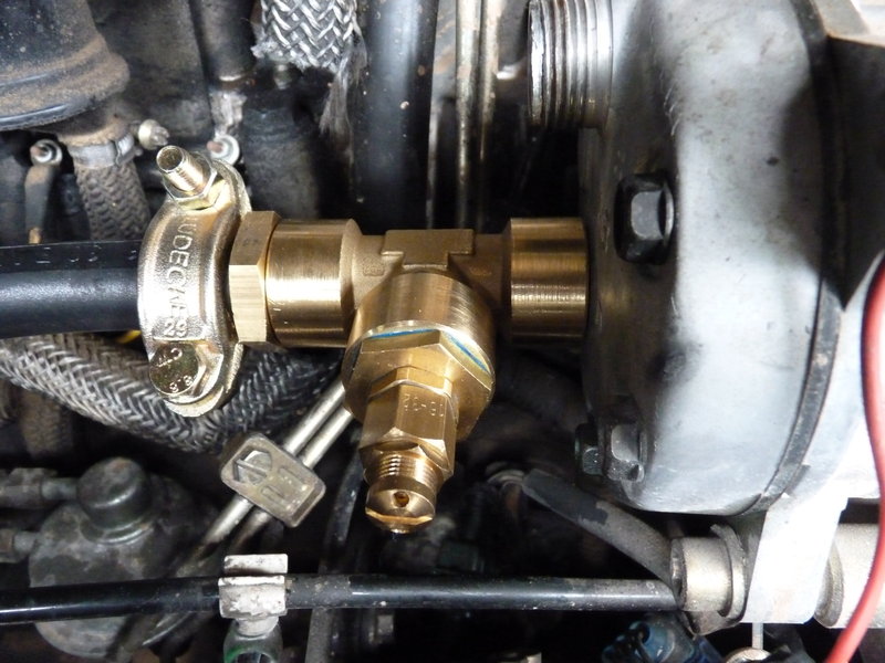

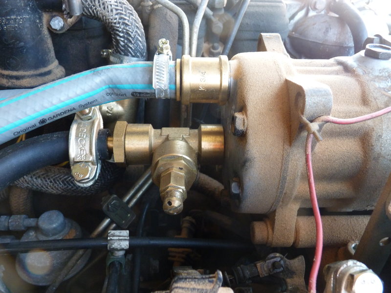

Erstmal die Auslasseite:

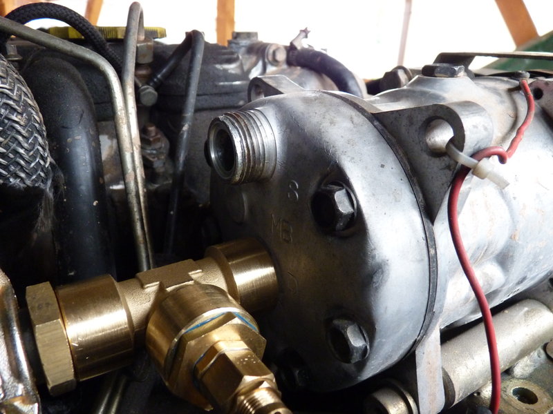

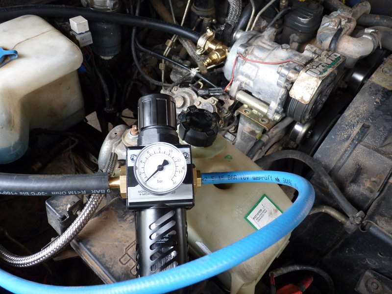

Vom Kompressor weg brauchts auf jeden Fall ein Sicherheitsventil, da Klimakompressoren Drücke bis 30 bar aufbauen, regulärest Druckluftzeugs aber nur bis 16 bar zugelassen ist.
Habe mich einfach dazu entschlossen ein regelbares Sicherheitsventil mittels T-Stück einzusetzen, möglichst nah am Kompressor damit das System nicht überblasen wird.
Bei Drücken über 16 bar bläst das Ventil ab ins Freie.

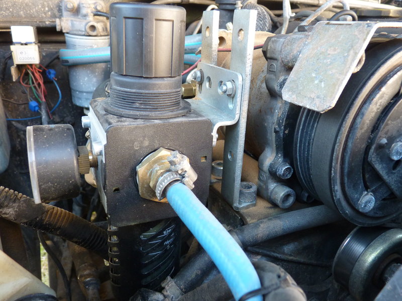

Nun hatte ich 16 bar Druckluft, die zwar verwertbar vom Druck, aber nicht von der Qualität waren, zwecks Ölhaltiger Luft durch den Klimakompressor.
Es ist also zwingend Notwendig die Luft zwecks entsprechendem Ölabscheider aufzubereiten.
Das die Luft z.T. sehr schaumig ausgestossen wird ist eine entsprechende Dimensionierung und ein Manualler Ölablass notwenig, automatische Ablässe mit Schwimmer funktionieren hier nicht.
Da Landyfahrer außerdem eine Faible für diverse Zusatzinstrumente haben, musste natürlich an die Wartungseinheit ein Manometer ram, mit welchem sich nun der Druck stufenlos zwischen 0-16 bar regeln lässt.
Nun nur noch die entschprechenden Leitungen verlegt (bei mir in diesem Fall Innenraum B-Säule) und Spiralschlauch mit Schnellkupplung und Reifenfüller beidseits angeschlossen.
Er die ersten Bilder, Wartungseinheit wird noch befestigt und Beschreibung und Bilder von Zuluft kommt auch noch ;-)

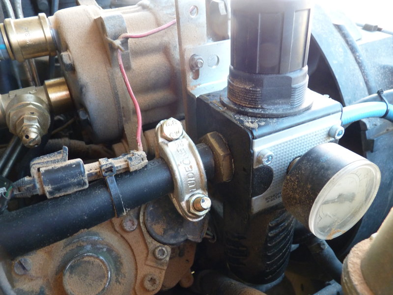

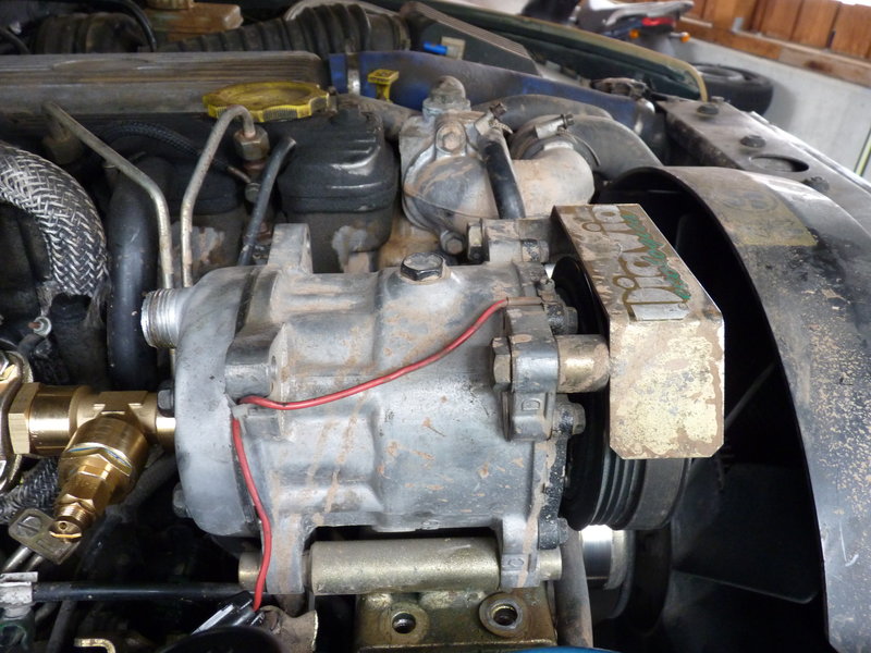

Zum Einen den Umbau des Klimakompressors auf Druckluft:
1.Zentrale Wartungs-und Regeleinheit mit Ölabscheider, dier Druck ist stufenlos regelbar von 0-16 bar. Aktuell arbeite ich mit einem Betriebsdruck von 6 bar. Ohne Drucktank schaffe ich es 2 Geländewagen, also 8 Reifen im 7 Minuten von 1 bar auf 2,5 bar zu blasen.

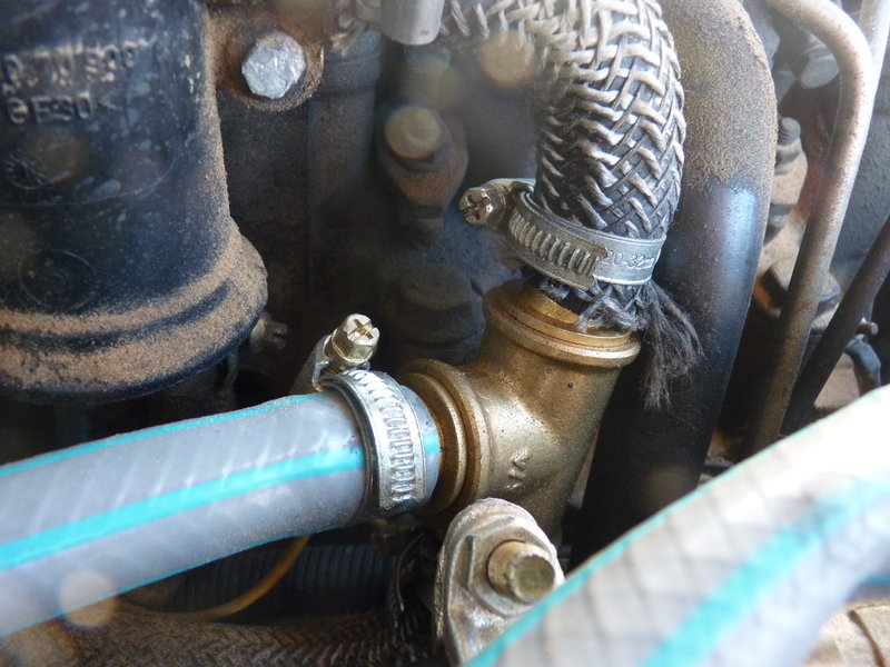

Die Schmierung des Kompressors erfolt über ein T-Stück aus der Kurbelgehäuse Entlüftung (ölhaltige Luft) und dazu saubere Luft aus dem Luftfilter.
Direkt am Druckausgang des Kompressors befindet sich ein Überdruckventil, welches bei 16 bar abbläst, da der Kompressor einen höhrern Betriebsdruck hat und alle Druckluftfittings nur bis 16 bar zugelassen sind.

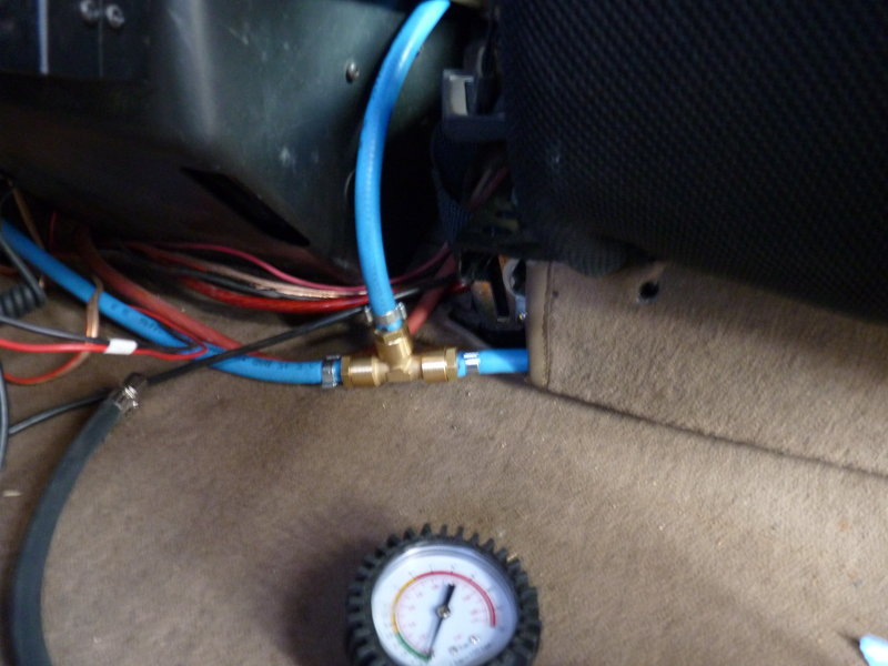

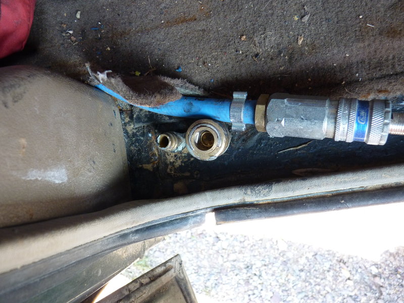

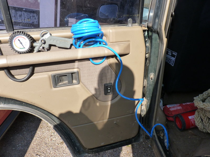

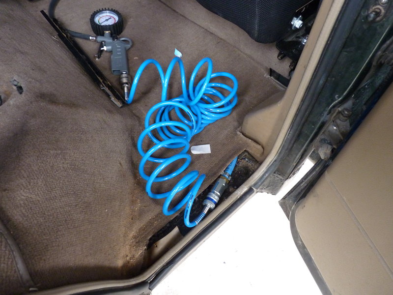

Die Druckluftleitungen wurden nach der Wartungseinheit auf beide Seiten der B-Säule verlegt. Anschluss mit Schnellkupplungen. Die Schweller sind als Drucklufttanks ausgeführt, so das theoretisch diese bei erhöhtem Luftbedarf auch genutzt werden könnten, habe diese aber bisher noch nicht benötigt ;-)
Die Wartungseinheut ist direkt beim Klimakompressor befestigt. Anfängliche Bedenken zwecks Vibrationen des Motors waren überflüssig. Mittlerweile besteht das System seit 6 Monaten und 7 Tkm ohne Probleme.
Reifenbefüllung via Spiralschlauch beidseits nach vorne und hinten. Alternativ gibt es auch Druckluftwerkzeug, Pistole zum ausblasen des Innenraumes, was auch immer.

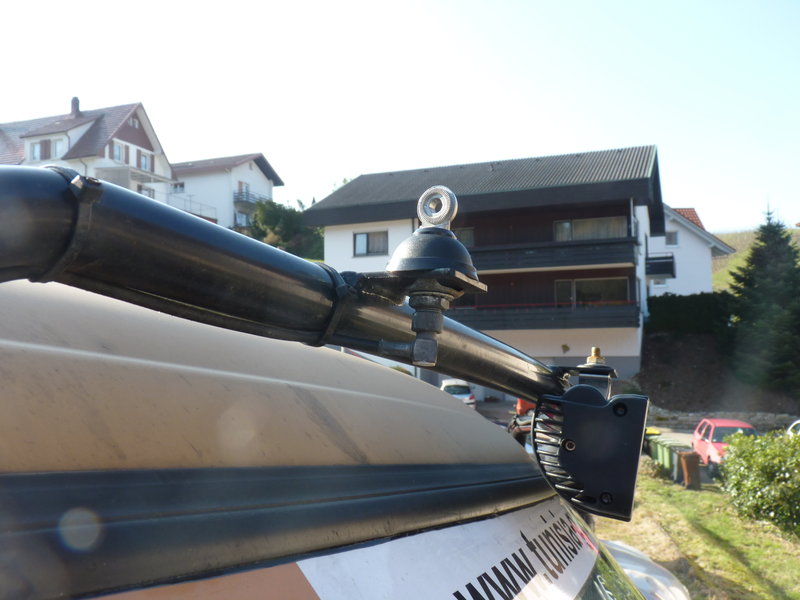

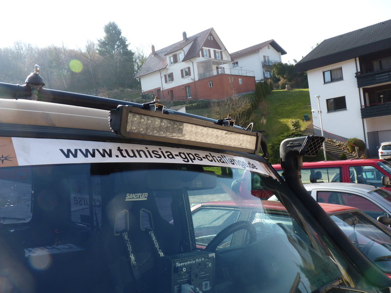

Schlechter Funkempfang war immer wieder ein Thema: nach verschiedenen Varianten die micht nie zufrieden stellten ware nun die Antenne auf der light-bar vorne am Dach positioniert, genügend Masse und freie Antennenspule ist somit gewährleistet.
Die Lösung mit 4 Halogenscheinwerfern am Dach nach dem Mottro Varta-Volkssturm (viel hilft viel) wurde aus Gewichts und Stromverbrauchsgründen verworfen. Die LED-bar war von Preis-Leistung unschlagbar, macht ein weit reichendes Licht bei guter Streuung- Absolut geil das Teil ;-)

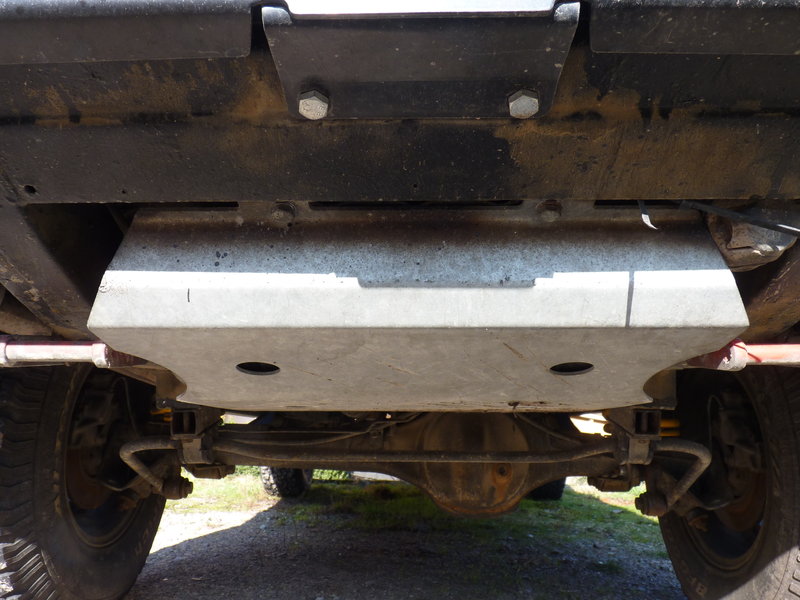

Der originale Tankschutz bei Discovery verdient seinen Namen nicht wirklich und gerade durch den langen Hecküberhang sitzt man doch nag gerne mal auf. Also richtige Tankschutzplatte, an dieser lässt sich der Wagen im Zweifel auch anheben und nun ohne schlechtes Gewissen selbst über Felsen rutschen. Dazu noch richtige Bergeösen, die ihren Namen auch verdienen (die klassichen Jate Rings)

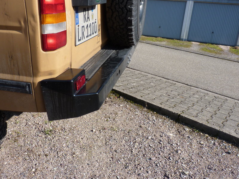

Die originale Stoßstande hatte durch diverse Kontakte schon eine leichte Bananenform...
Der neue HD-Pumper bietet den Vorteil, das er nicht so starke aufträgt als der originale, Hecküberhang wird also ein kleines bischen weniger. Die Stoßstangenecken sind aus Metall und auch kürzer, damit ist die Gefahr irgendwo einzuhaken geringen. AmBesten ist aber, das nun ein Hi-Lift ohne Adapter überall am Heck angesetzt werden kann und damit das Fahrzeug ohne Probleme angehoben werden kann.

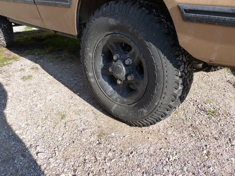

Außerdem kamen die MT-Reifen runter. Durch Sägezahnbildung waren die doch sehr laut geworden und außerdem auch hart, bei Nässe kiminell zu fahren. Die BF-Goodrich AT in 235/85-16 ist weiterhin die AT-Reifenreferenz von mir persönlich. Wurden bereits mit z.T. 0,8 bar voll beladen auf Schotterpisten geqüält ohne jegliche Veränderung an auch nur einem Profilstollen. Laufen jetzt sein 5 Tkm ohne Wuchtgewichte oder Wuchtpulver absolut rund bis 130 km/h. In die Reifen kam "Airseal", eine Reifendichtmittel nach Militärspezifikation, welches bisher nicht gebraucht wurde, bei einer Durchstechung aber den Reifen sofort verschlisst, man kann dann einfach weiter fahren. Die Befüllung hält ein Reifenleben lang und ich habe nur Bedingt Lust wegen einer kleinen Stichverletzung da immer lang rum zu machen...

wie schnell füllt sich den der Behälter der Wartungseinheit? Ist ja etwas anders gelöst als die Version von Rainer.
Die Wartungseinheit find ich gut. Sonst hat der Behälter ja meist nur das Glas dran. Wo hast den denn her?
Gefällt mir und ein Klimakompressor liegt schon in der Garage...
Respekt
Den ganzen Kram habe ich gekauft bei Schöffler und Wörner in Karlsruhe.
Bisher hatte ich einen Ölausstoß von ca, 1/5 Glas insgesamt, also noch nicht einmal geleert.

Die originalen Felgen wurden durch Hutchinson Rock Monster ersetzt.
Durch den internen Beadlockring kann nun der Reifen bei niedrigem Luftdruck nicht mehr von der Felge rutschen.
Die Felgen wurden gebraucht gekauft, Montage war supereasy, pro Rad etwa 15 Minuten.
O-Ring und Muttern wurden wiederverwendet, ist dicht.
Gewuchtet wurde dynamisch mit Counteract Wuchtgranulat, die Ventileinsätze durch spezielle für Wuchtgranulat ersetzt.
Außerdem hatte ich immer wieder Probleme mit der Front durch stumpfe Einschläge in Dünentrichtern, die originale Stoßstange wurde zwar gekürzt, bog es trotzdem immer wieder um.
Nun wurde diese durch einen Eigenbau ersetzt, da die gängigen Aftermarketlösungen den vorderen Böschungswinkel nicht so verbesserten wie ich wollte.
Außerdem wollte ich eine Stoßstange, an der ich das Fahrzeug mittels Hi-Lift gut anheben kann.
