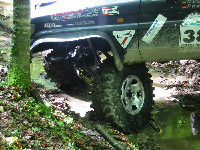

Mog9 hat folgendes geschrieben:
Beule hat folgendes geschrieben:
auch wenn es auf den bild so aussieht, er ist nicht vor den baum gefahren.
soetwas habe ich auf veranstaltungen bisher nur bei portalumbauten gesehen und nicht nur einmal.
die eindrücke haben mich von einen portalumbau abgehalten.
@mog9: warum passiert das mit deinen nicht ?
Sind das wirklich Portalachsen?
So was passiert (vermutlich) wenn die Achsen schlecht eingebaut sind. Hast mit Portalen eigentlich nichts zu tun.
@Wolfgang
Ich weiss nicht ob das Portale sind und wo sie wenn her waren.
Aber das M. steht für "Meinolf" und bei dem DU fehlen"nnighaus Vertrau mir ich denke das erklärt die VA-Zerstörung etwas Respekt
Solltest du doch kennen Winke Winke

[quote="TK,s-TJ"]
.[/quote
@Wolfgang
Das ist wohl eine Toyo Achse und keine Portalachse! Der Name erklärt aber warum die Achse nicht mehr so an der richtigen stelle sitzt :-)

[quote="u2450"]
.[/quote
@Wolfgang
das ist ne portalachse (Volvo c303) . passiert im prolog auf der croatia 2008.

was ist bei dem LandCruiser denn jetzt passiert ? Ich erkenn´s nicht genau. Aber die Räder mal in "Flucht" betrachtet sieht das nicht so unbedingt nach Achsschaden aus. Eher so, als wäre die Achsaufhängung kaputt gegangen. Sei es, daß eine Schubstrebe gerissen ist oder sowas. Dort also, wo in jedem Fall gebastelt werden musste.

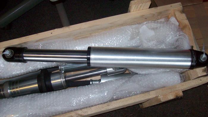

Es geht so langsam weiter.
Der Motor läuft, das Getriebe funktioniert und die Verkabelung ist fast fertig.
Als nächstes kommt das Fahrwerk dran. Die Airshocks sind heute gekommen.
Ich werde sie zusammen mit schwachen Originalfedern verbauen um Notfedereigenschaften zu haben bei einem evtl. Ausfall der Airshocks. Das übermäßige Ausfedern am Berg und in Schräglagen wird auch vermindert und die Höheneinstellung des Autos ist problemlos möglich.
Ich werde berichten wie das so funktioniert. Bei meinem letzten Fahrzeug hatte ich das schon so verbaut und war zufrieden damit. Nur die Airshocks fand ich nicht gut.

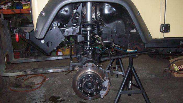

BeitragVerfasst am: 12.03.2011 15:38:46    Titel:
Die Airshocks für vorne sind eingebaut zusammen mit relativ weichen progressiven Federn.
BeitragVerfasst am: 12.03.2011 21:43:32    Titel:
was hast du für eine Länge verwendet? die sehen recht kurz aus. Ich bin nach wie vor überzeugt davon: wenn Airshox richtig eingestellt sind, dann sind die schon gut so. Auch mit der Temperatur hatte ich bisher keine Probleme. Hast du die Federn oben auch geklemmt?
