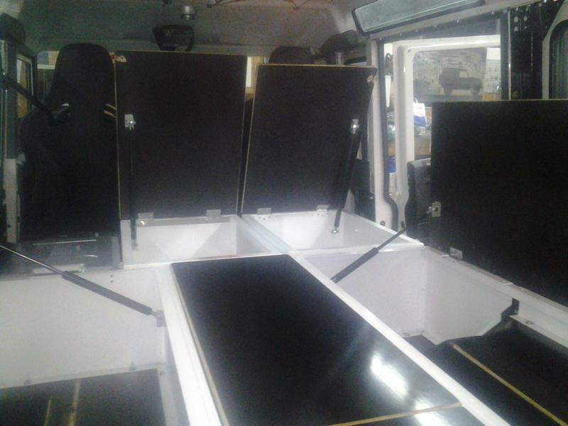

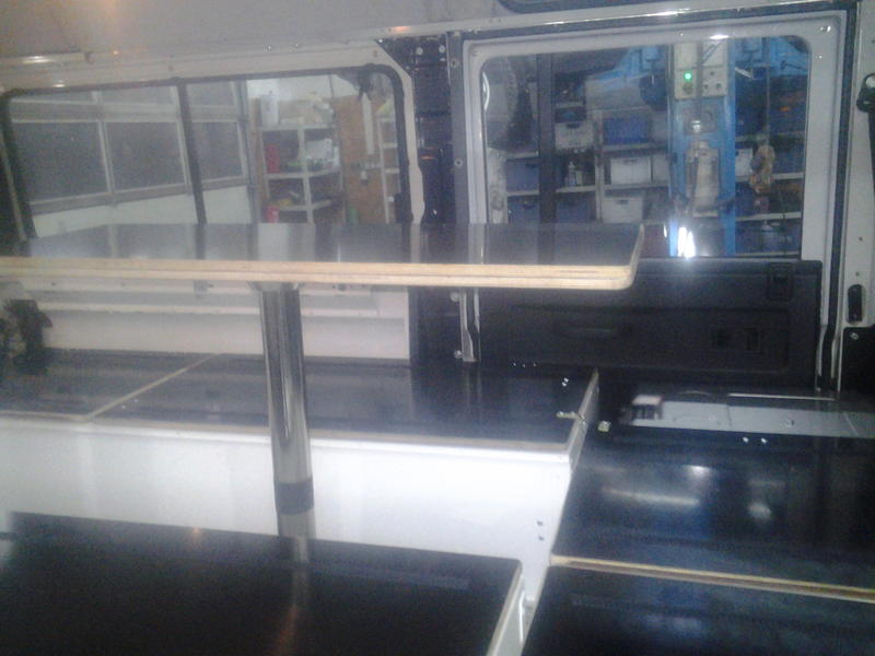

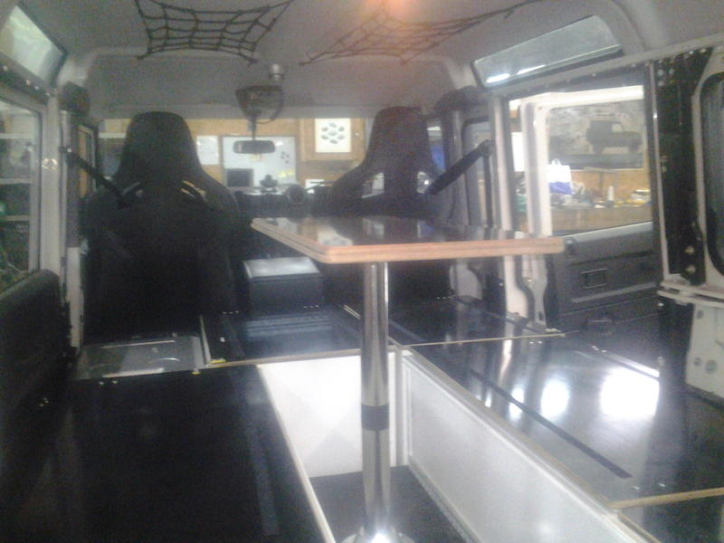

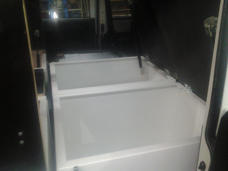

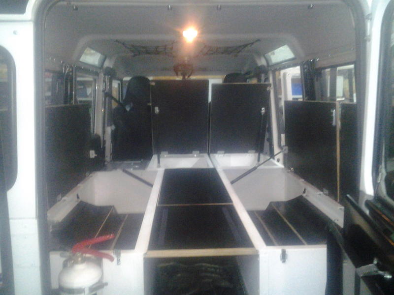

wieder mal was neues vom eisbären.
schön laaangsam wird er fertig ,der innenausbau ist praktisch abgeschlossen.
die Obskur vorhänge Obskur und die sitzkissen macht der kunde dann selber noch rein aber eigendlich ist soweit alles fertig.
der innenausbau ist ist aus 2mm alublech/vernietet/kunststoffbeschichtet.
ist mal was anderes , im gegesatz zu holz ist die verarbeitung etwas einfacher.
wiee gut das hält wird sich zeigen, verscheissen konnte ich das alu ja nicht ,dazu reichen meine schweissfähigkeiten noch nicht.
strauraum ist auf jeden fall jetzt mal ausreichend vorhanden.
aludünnblech richtig verscheissen ohne das sich alles verzieht ist ja eher was für die echten auskenner in sachen schweisstechnik.
auf jeden fall können jetzt 4 personen recht gemütlich hinten sitzen falls mal draussen echt zu kalt ist.
gruss ,michi

ich denk richtig vernietet hät das schon .....
was bei schiffen und flugzeugen hält sollte doch auch bei einem schnöden innenausbau halten.
gerissene schweissnähte sind nicht soo leicht zu reparieren , eine lockere niete dagegen in null,nix.
hab grad einen 110 mit innenausbau vom extec da ,,, Love it ,selbst da sind viele sachen vernietet.
für 15000 euro+ würde ich aber auch schweissen Tröst
gruss ,michi
