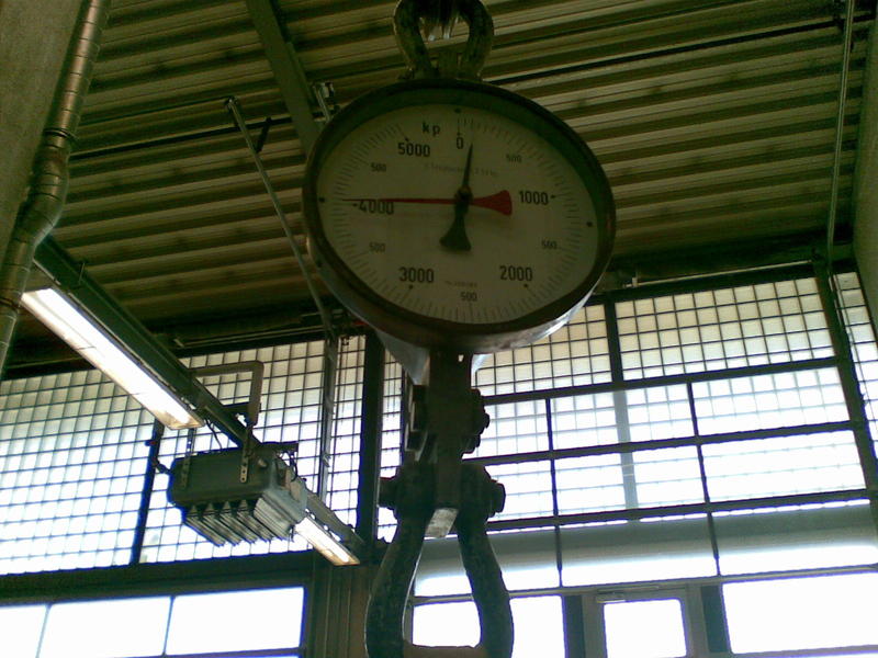

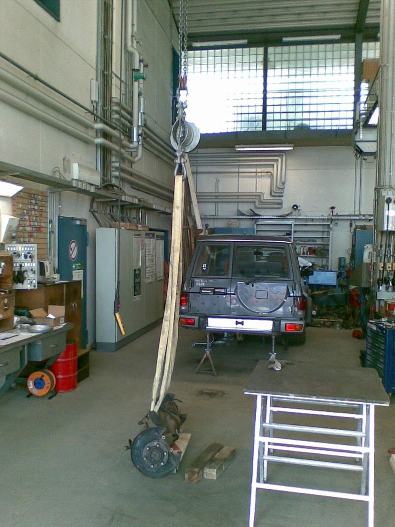

Wieviel wiegt die Achse? -
Aber was anderes, die Karosse scheint ja doch ein wenig kariös zu sein?!
BeitragVerfasst am: 21.08.2011 08:32:18    Titel:
Hatte die Achse auf 80kg geschetzt.
Man kann sie noch tragen.
Aber es sind wohl ein paar kg mehr.

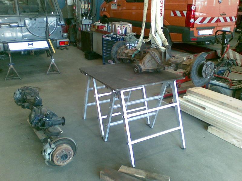

So heute mal die Achsen vorbereitet zum ummontieren von der Bremsanlage.
Bei der einen Achse geht wie gesagt die Sperre wesentlich schneller rein und raus, deswegen werd ich auf der aufbauen und meine fast neue Bremsanlage umbauen.

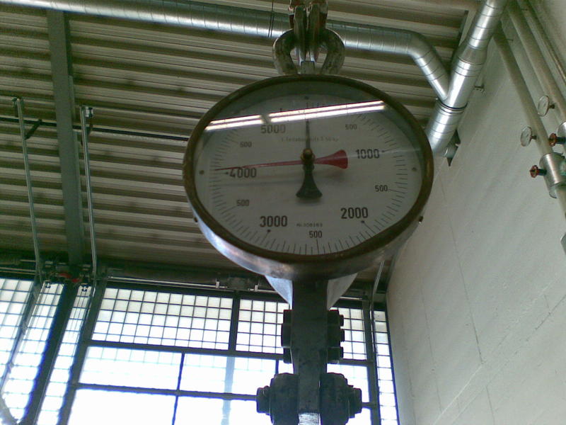

Achse hab ich auch gewogen.
Knapp über 100 kg hat die Achse laut meiner Waage.
Genauer kann ich es leider nicht sagen.
Die Achse mit 2 Mann auf das Rollbrett rüber zu heben hat mich auf jeden Fall bei dem Außentemperaturen schon gut schwitzen lassen.
Gruß Andreas

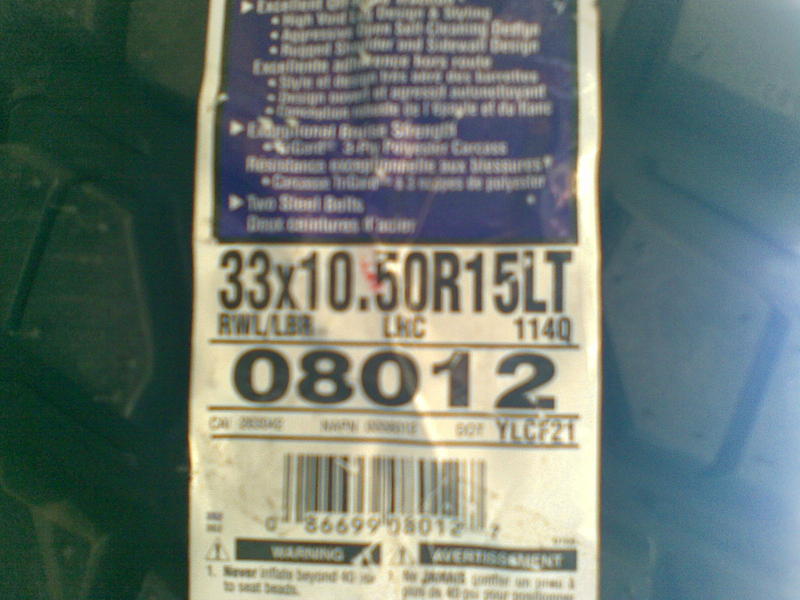

Mit dem 4,2er fahre ich mit 35iger und der 4,625er fast nur im 2. Gang an.
Und hoffe das ich die Achsübersetzung die kommenden Tage auf 3,9 ändern kann, da die Achsen deutlich zu kurz sind.
Der 1. Gang ist dann immer noch kürzer als wenn ich im 2.Gang anfahre.
Die Kupplung schleift dabei auch nicht stärker als normal!
Das der Motor im Standgas jetzt schon Ladedruck bekommt, merkt man deutlich.
Was schließe ich daraus?
Je stärker der Motor ist, desto größer können die Reifen bei gleicher Übersetzung sein!

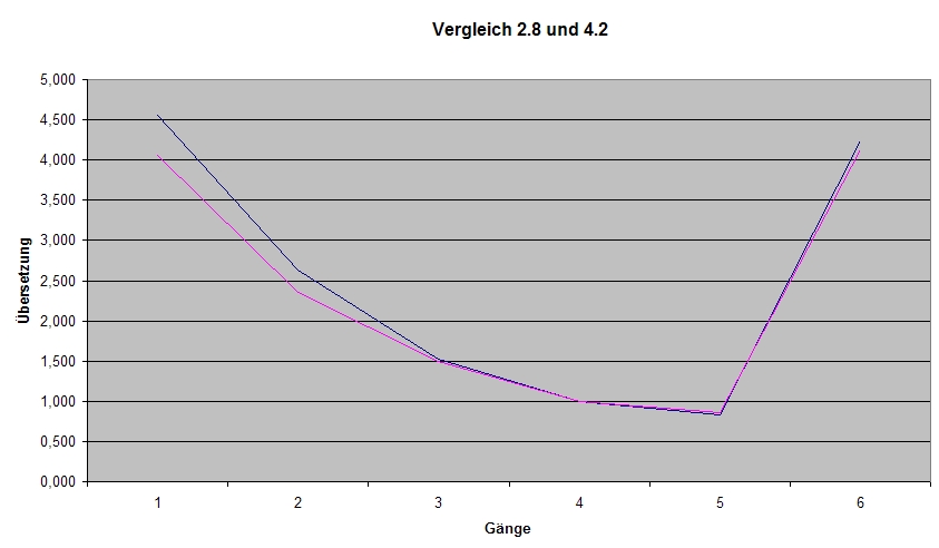

Nochmal zu den Übersetzungsverhältnissen:
Die lilane Linie ist vom Getriebe vom RD28, die blaue vom 4.2
In der Grafik sieht man, daß Gang 1 bis 3 beim 4.2 Getriebe kürzer übersetzt ist.
Der 5. Gang dagegen ist beim Getriebe vom 4.2 länger übersetzt.
Rückwärtsgang ist ein klein wenig kürzer beim 4.2
Gruß Andreas
