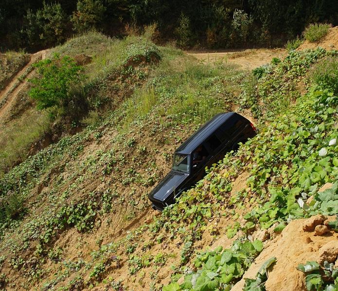

@Patrick.Ghys:
Meinst du das Gästetrial am 27.10. ? Da wollten wir tatsächlich hin.
Am 19.08. waren wir (über meinen Vater) mal in der Davids-Grube um mal ins Offroaden zu schnuppern Smile
Wir haben direkt Blut geleckt YES
Hier ein Bild davon.
Das war die für mich schweißtreibendste Abfahrt meines Lebens:
gruß
Bernhard

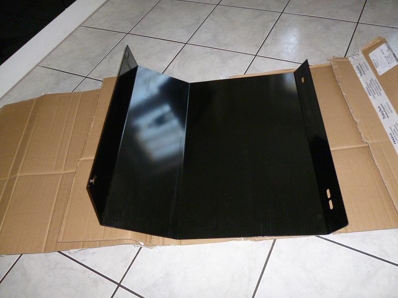

Wo ich grad davon spreche:
Ich wollte noch einen Tankschutz nachrüsten. Es gibt laut meinem Umrüster auch eine Vorbereitung dafür (siehe Bilder die Gewindebolzen)
Wo gibt es solche Schutzbleche? Weiss das einer?
gruß
Bernhard

beredel hat folgendes geschrieben:
Beim Engländer. Bei meinem Tank war die Platte mit dabei.
beredel
1. Ehemals: 99er Jeep Cherokee XJ Limited 4.0 HO LPG
BeitragVerfasst am: 06.10.2012 14:37:59    Titel:
McDrive hat folgendes geschrieben:
Alles klar, danke.
Bei mir war die nicht dabei. Mein Umrüster meinte auch die müsste dabei sein.
Hab mal ne Mail an TinleyTech rausgehauen.
gruß
Bernhard

BeitragVerfasst am: 11.10.2012 13:57:29    Titel: Stahl Platte als Tankschutz
die Briten sind nicht sehr gesprächig und haben meine Mails nicht beantwortet.
Die Stahlplatte zum Schutz des Tankes habe ich aber heute bekommen.
Besser so rum als viel Gerede und keine Reaktion Hau mich, ich bin der Frühling
Kann den Laden also nur empfehlen.
Blech ist 3mm stark und kommt die Tage unters Auto.
gruß
Bernhard
