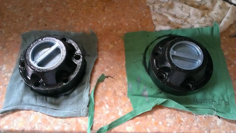

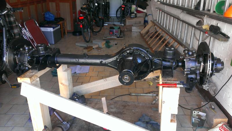

Gesandstrahlt...entdreckt (1 Tag jeweils in Diesel gelegen und ordentlich ausgepustet und gespült)...Farbe druff...Morgen an die Achse mit frischem fett... YES

VA = done
HA = done
- Gut...Lager nicht getauscht, da keine echte Möglichkeit fürs zerlegen...daher nur den O-Ring getauscht, alles ordentlich gefettet und wieder zusammen gebaut. Simmeringe blieben drin. Sahen aus wie neu. HA-Diff offen gehabt. Sperre bewegt sich innen gut, kein Karies, aber nen fetten Span (locker 3cm lang) im Gehäuse gefunden. Hing am Gehäuse innen dran (also nicht so locker drin liegend) und ist erst abgebrochen, als ich mitn Lappen dran hängen blieb. Anscheinend ein überbleibsel vom Fertigen des Achsgehäuses.
- Bremssättel kommen hinten neu, die alten waren nicht mehr zu retten.
- dank 4x4-Tools auch 4 neue Stehbolzen fürs Diff, die alten waren mit rausgekommen und zu rostig, als dass ich sie wieder einbauen wollt.
Inzwischen hab ich auch alle Schrauben für die Längslenker....
Ich glaub ich zieh am WE mal den Rahmen aus dem Carport und verpass ihm seine Achsen.

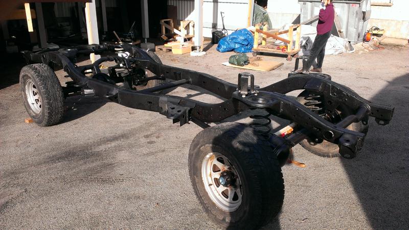

BeitragVerfasst am: 24.10.2015 16:36:35    Titel:
Die Sonne lacht und der Patrol rollt das erste mal auf eigenen Schuhen ausm carport
GR_uß Matthias

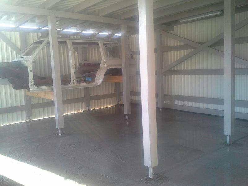

BeitragVerfasst am: 26.09.2016 16:37:16    Titel:
Der Urlaub ist fast wieder um...Aus ein paar Wochen angedachten patrolschrauben ist carport/garagenbau geworden.
Beton ist drin und übern Winter gibt's Tore. Denke, dass die 25cm betonplatte allen zukünftigen Anforderungen gewachsen sein sollte.

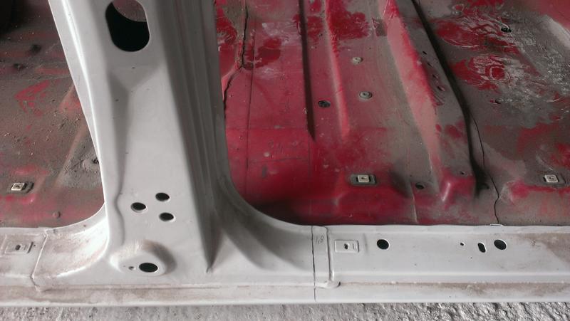

Ach ja...der Patrol wird weiter gebaut und verliert seinen arsch. Das Anforderungsprofil hat sich soweit geändert, dass ich lieber ne eigenbaukabine haben mag. Dazu kommt, dass ich extrem viel pfusch vom "wiederherrichten" entdeckt hab und der Aufwand einen pickup draus zu bauen sich ziemlich mit dem Aufwand deckt das alte Haus zu schweißen oder ne neuere karosse zu besorgen . (auch finanziell).
Und ich hab da irgendwie bock drauf.
Die Frage ist derzeit eigentlich nur, ob der TÜV bock drauf hat...aber wenn RRC-pickups auf disco2 chassis rumfahren dürfen, dann kann das ganze ja nicht unmöglich sein. Supi
GR_uß Matthias

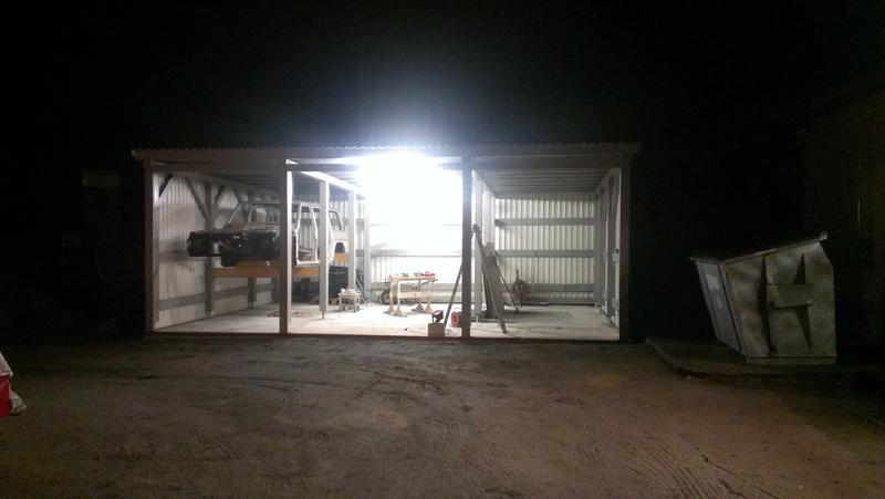

BeitragVerfasst am: 12.10.2016 17:22:06    Titel:
Endlich konnte ich das neue schweißgerät testen...allerdings erst mal nur am Werkstattofen und am Einfahrt-Kanten-Schutz-Winkel. Im März dann am Patrol...
Aber bisschen weiter gegangen ists dann doch noch im carport:
Toröffnungen vorbereitet und die erste Runde elektrifiziert.
Es werde Licht: (beim Patrol kommen auch noch lampen...aber da komm ich im moment schlecht ran)

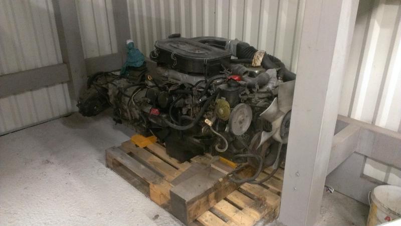

Und der Motor ist auch umgezogen. Eigentlich sollte er INS Gestell...nun steht er erst mal dahinter. (in Ermangelung der schrauben für die Getriebetraverse und entsprechendem lift)
Dafür, dass er knapp 3 Jahre unter einer plane "draußen" stand, scheint er es gut überstanden zu haben.
GR_uß Matthias

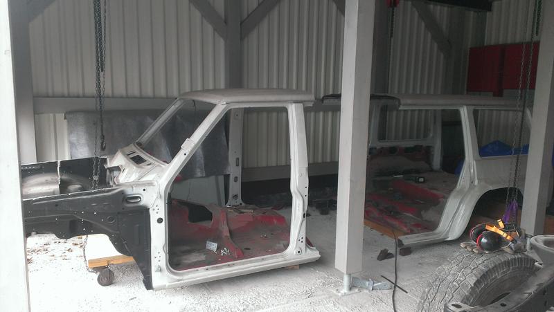

BeitragVerfasst am: 11.03.2017 13:39:52    Titel:

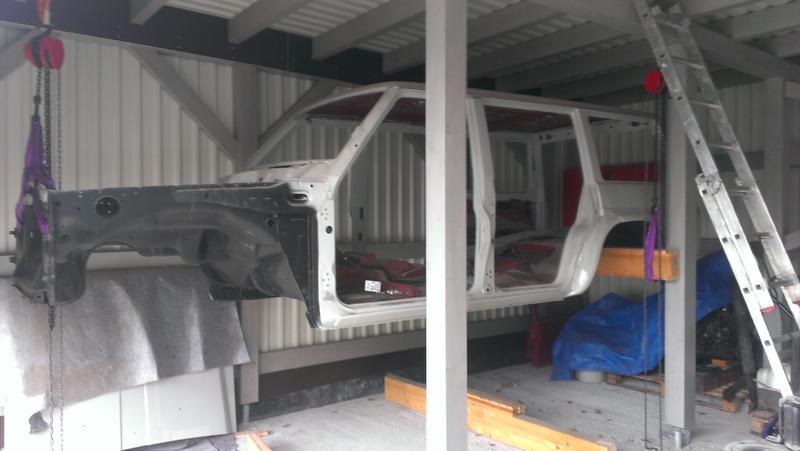

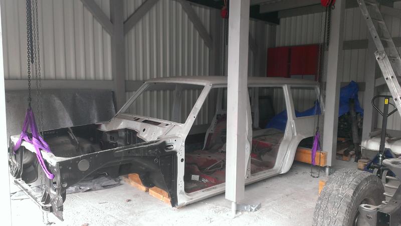

O lappaloma blanke, i am just a bird in the sky
Zeit Nägel mit köpfen zu machen
Erst mal absetzen...
Tiefergelegt...
Messen und anzeichnen...
Etwas später...
Nun muss der arsch aus dem carport und dann wieder messen und denken.
Idee: Rahmen aus 40x40 4-eck-rohr und die neue rückwand in einem Stück einschweißen.
Fenster Ausschnitt dann später.
Schade, dass man die originale ute rückwand bei uns wohl nicht bekommt.
GR_uß Matthias
