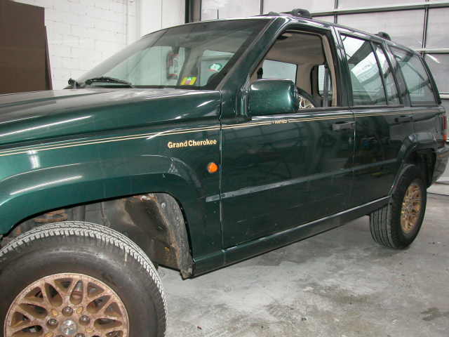

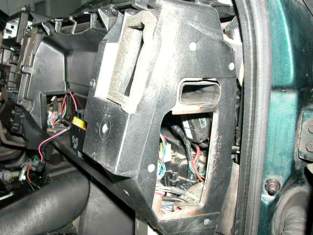

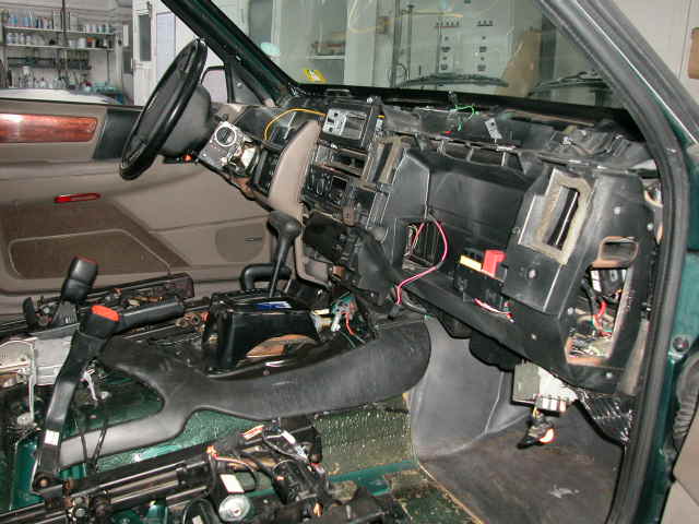

So! War heute fleissig. Hab mal den Plasticmüll am und im Wagen entfernt und den Sicherungskasten verlegt damit's Platz gibt für den Überrollkäfig. Ich möchte ihn durch's Armaturenbrett führen.
Die neue Fortec-Benzinpumpe für nicht mal 200.- Euro pumpt wunderbar, hätte in der CH Fr. 750.- gekostet; Tank also wieder drin und das Wägelchen surrt wie ne Katze. Aussen kommt der Plastic nicht mehr an die Türen, brauchts nicht. Ich warte immernoch auf's ok vom Tüv, dann kann ich endlich mit dem Projekt "innenliegender Kühler" beginnen. Die Achsen werden nun definitiv verstärkt und die Innereien erneuert bzw. verstärkt. vo chromoly u-joints, sperrdiff und truss, hinten Fullfloater und truss- das wars.
