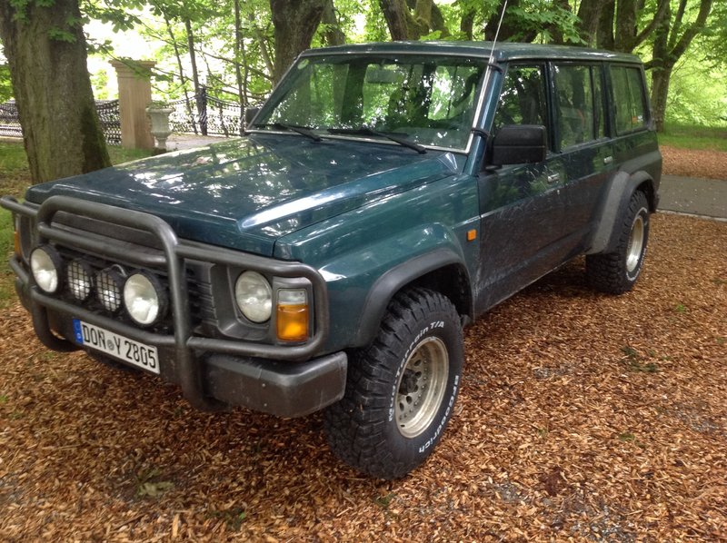

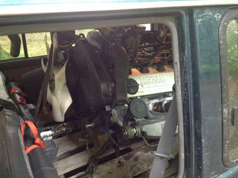

So am Wochenende hat das Schiff neue Schlappen bekommen YES
Und weil ich gute Stimmung hatte gab es gleich einen zweiten Motor oben drauf Hau mich, ich bin der Frühling

Wirst Du diesen nun einbauen und schaun, ob der Verbrauch geringer ist?
Kein blöder Witz, sowas würde mich extrem interessieren, wenn ich meinen Motor zerlegt hätte.

Ne er Motor hat eine Zylinderkopfdichtungsschaden. Hab der Motor nur relativ günstig bekommen und musste halt zuschlagen Hau mich, ich bin der Frühling
Ne mein aktueller Motor läuft wie 1. Vertrau mir
Der hat ja auch fast alles neu: Kurbelwellenlager, Pleullager, alle Riemen, Zahnriemen, Umlenkrollen, Einspritzdüsen, Glühkerzen, Ladedruck 0.85 Bar, Kopfdichtung, Ventilschaftdichtungen, Ventile eingeschliffen Grins
Den zweiten Motor werde ich jetzt einfach Stück für Stück neu aufbauen.
