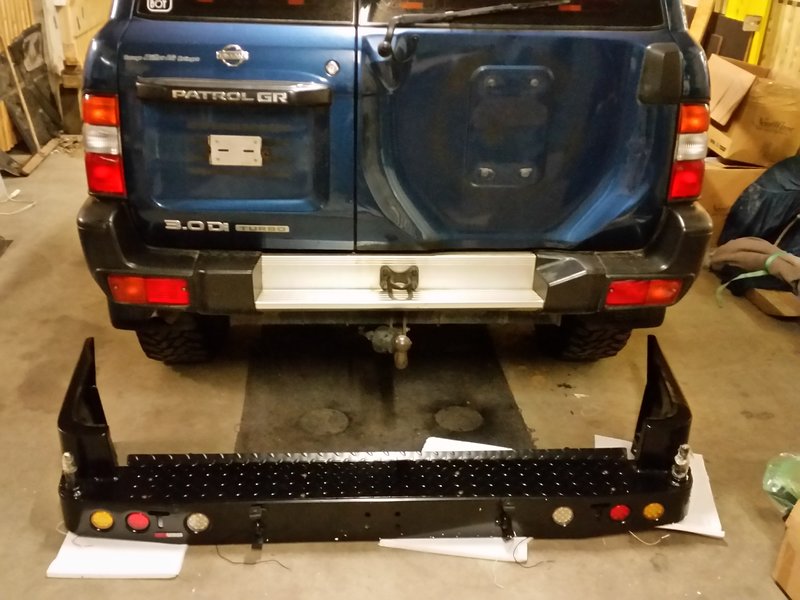

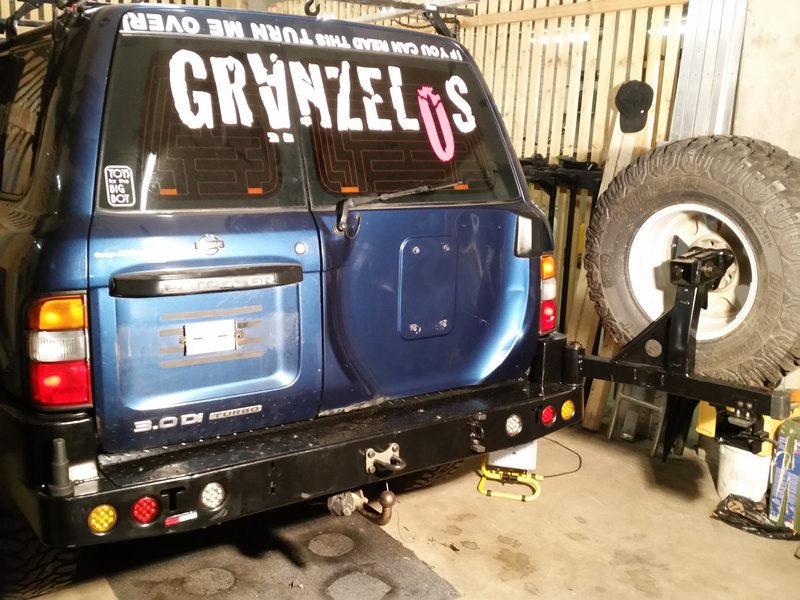

So es ist wieder soweit, der Dampfer erwacht aus seinem Winterschlaf und wird nach und nach zu Leben erweckt.
Nach dem der Dampfer seinen neue MFK (TÜV) hatte, habe ich alles was nicht MFK-Konform war wieder dran geschraubt, war nur das Windenfenster (Fahrzeuglänge war 4cm zu lang) , Dachzelt, LED-Balken und die Windabweiser.
Was gibt es neues:

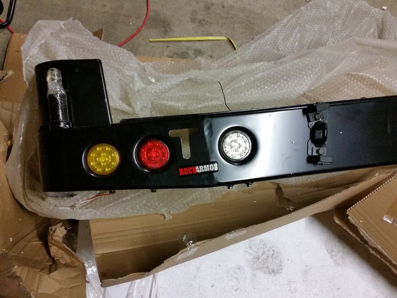

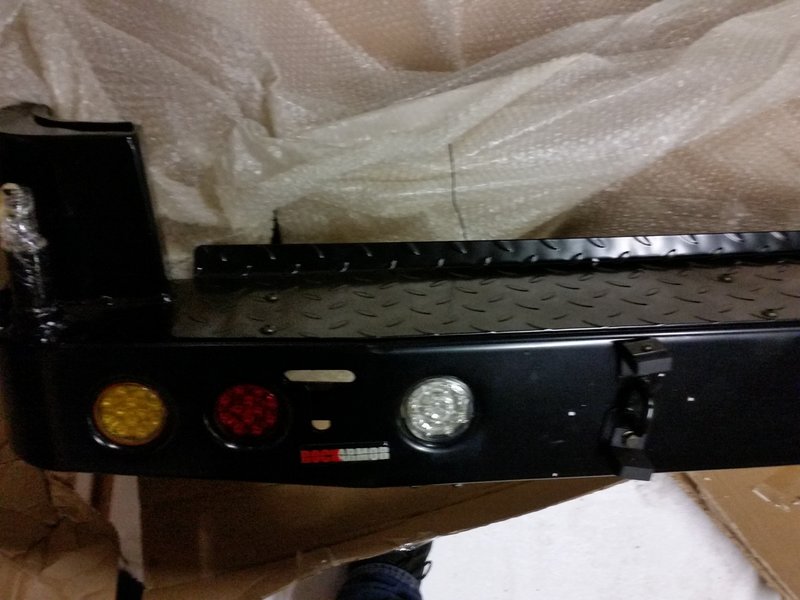

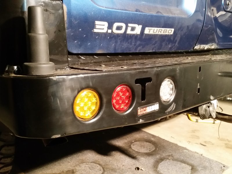

Also als erstes Mal sticht diedie neue Heckstosstange, eine Rockarmor ins Auge...keine Ahnung was das für eine Firma ist aber sie sieht ähnlich aus wie die von TJM, kommt direkt aus Australien und ist aus Massiven Stahl mit 2 Aufnahmen für Reserveräder nur halt mit LED Lichter. Diese Investition musste sein, da ja meine Hecktür mit dem 285er Pneu Probleme bekam. Was witzig ist, beide LED Rückfahrlichter funktionieren nicht!
Da ich letzten Sommer erst die ganze Kabelage für die 3-Kammerleuchten noch oben verlegte, habe ich sie jetzt wieder nach unten gelegt bzw. wieder dem Soll-Zustand genüge getan.
Des Weiteren wurden kleine Reparaturen ausgeführt und das übliche Zeug gewechselt Smile
BeitragVerfasst am: 23.02.2015 20:51:04    Titel:

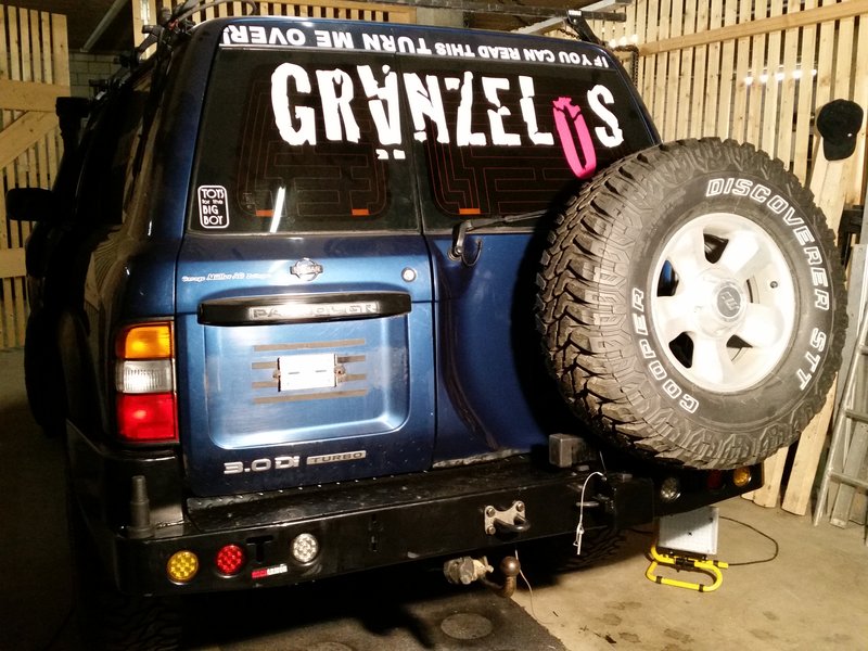

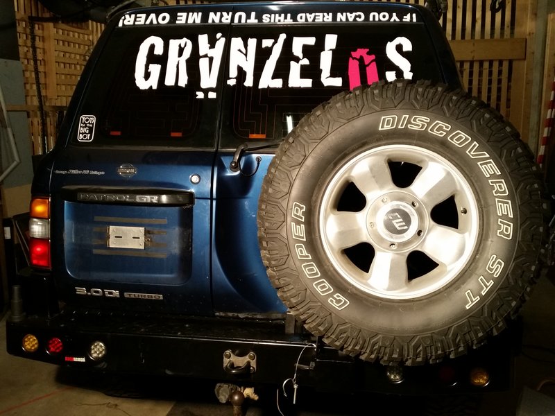

Wie weit steht denn das Ersatzrad am Auto rechts raus? Kannst du mal ein Foto von vorne machen?
Und wie wird das Ersatzrad bei dieser Stoßstange verriegelt?

BeitragVerfasst am: 24.02.2015 07:54:18    Titel:
Das Rad schliesst bündig mit der Seite das Fahrzeugs ab, ich mache mal ein paar Fotos inkl. vom Schloss

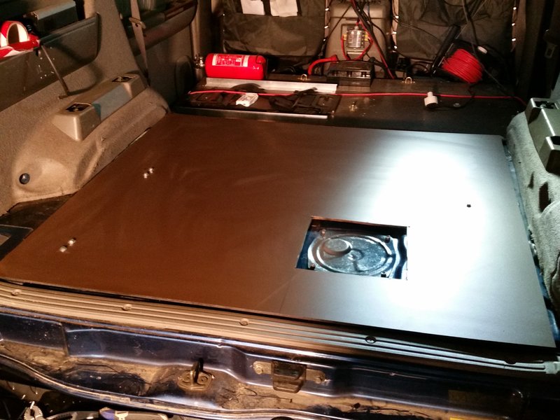

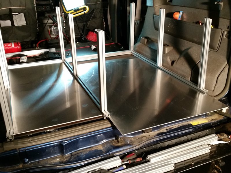

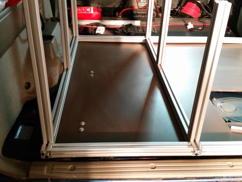

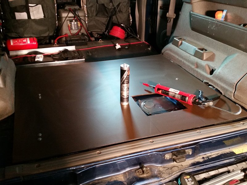

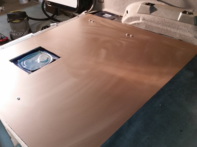

So, es geht weiter und zwar, wiedermal, der Innenausbau.
Ich habe meine schwere Kiste wieder rausgekommen, das waren gut und gerne 40-50 KG und naja, mein Dampfer hat ja eh schon den Spitznamen „Fette Qualle” bekommen.

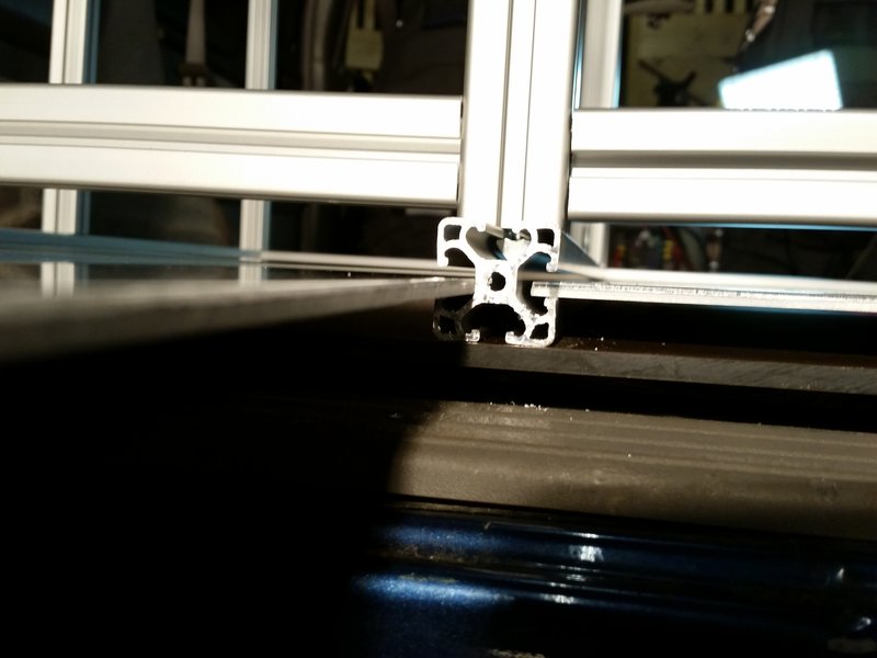

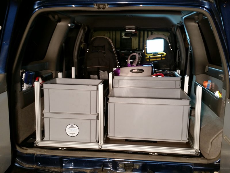

Also habe ich jetzt Item Aluprofile genommen und das Grundkonstrukt kannst du schonmal mit einer Hand tragen, sehr schön.
Als Grundplatte für den zerklüfteten Fahrzeugboden habe ich eine 6mm Bau-Allzweckplatte Resopalplatte genommen, die wiegt ganze 3 oder 4 KG und ist mit der Flex und Bohrer sehr leicht zu bearbeiten.
Befestigt wurde sie dann zusammen mit SIKA 521 UV und den restlichen 5 Schrauben, die anderen sind abgerissen, auf dem Fahrzeugboden.
Als nächstes werden dann die Profile ebenfalls mit SIKA auf die Grundplatte geklebt....das sollte ja hoffentlich halten.
Ist erstmal alles nur für Demozwecke reingestellt Smile
BeitragVerfasst am: 24.02.2015 09:07:49    Titel:
Sieht gut aus. Was mich stören würde ist das Profil bei der Tür. So musst du jedesmal die Kisten über das Profil anheben um sie nach Aussen zu nehmen.
Grüsse Stephu

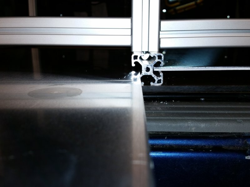

BeitragVerfasst am: 24.02.2015 09:38:58    Titel:
ha haaa, das ist nicht so wie es scheint Smile
Die vorderen Querstreben dienen nur der Stabilität während des Einbau und kommen wieder raus bzw. nach oben. Ich nutze die Nuten der Profile, 6.2 mm breit, und in diese kommt ein versteiftes 4mm Alublech reingeschoben. Auf der Grundplatte kommen noch Schwerlastauszüge als Unterstützung, sonst biegen sich die Alubleche gleich nach unten durch wenn da eine volle Box drauf steht...blöd Smile

Desertcruiser hat folgendes geschrieben:
Kommt gut, Olli! Möchte die Geckstossstange mal life sehen!

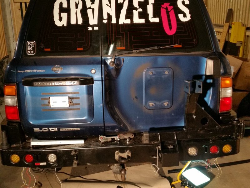

Die ist verdammt schwer allerdings hat es bei der Stossstange noch Streben die irgendwie an Rahmen und Stosstange geschraubt werden müssen um diese noch weiter zu stabilisieren aber ich habe keine Ahnung wo die ran kommen traurig
Die 1000. S/W Kopie von der Kopie ist alles andere als Hilfreich aber diese Rods machen einfach keinen Sinn.
Leider sieht man diese auch nicht in diesem Video, das ist genau die gleiche Stossstange
@Marc...da sieht man die Schlösser Smile

BeitragVerfasst am: 24.02.2015 11:29:47    Titel:
Danke! Das Video mit dem Patrol habe ich mir schon mal angesehen, mir war jetzt nur nicht mehr bewusst, dass es genau diese Stoßstange ist.
Generell finde ich die Stoßstange gar nicht so schlecht, der große Vorteil liegt hier ganz klar in der Beleuchtung. Die Optik sagt mir persönlich nicht wirklich zu, aber das ist Geschmacksache und es sieht so aus, als sind die Ersatzradträger auch nicht über einen Schmiernippel zu fetten, was natürlich praktischer wäre.
Die Verriegelung der Ersatzräder gefällt mir bei dieser Stoßstange nicht ganz so gut, ist aber wahrscheinlich auch nicht anders lösbar, da die Räder sehr weit außen sitzen. Dumm ist nur, wenn dir hier jemand einen Streich spielen möchte und die Verriegelung öffnet. Das öffnen der Verriegelung und wegklappen des Rades ist für jedermann möglich.
Sehe ich das richtig, dass das Ersatzrad nur bis 90° aufgeklappt werden kann?
Alles in allem finde ich es aber eine ordentliche Alternative zu dem Teil, was ich verbaut habe. Beide Daumen hoch dafür.
Kannst du an Stelle des zweiten Ersatzrades auch einen Kanisterhalter für wahlweise einen oder zwei 20l Kanister montieren und gibt es die Möglichkeit einen Hi-Lift Halter auf oder an dem Ersatzradträger (also hinter dem Rad) anzubringen oder nimmt man hier dann den Halter, der vorne auf das Rad draufkommt?

BeitragVerfasst am: 24.02.2015 14:07:41    Titel:
Ich kenne nicht viele Radlager die einen Schmiernippel haben und wozu soll ich ein Lager was sich eh nur zu 25% bewegt regelmässig schmieren? Unsicher
Das Lager ist Dicht und im Lager ist verseiftes Lithiumfett also da muss man sich keine Gedanken machen bzw. genau so viel Gedanken wir bei unseren Achsschenkellager.
Die Verriegelung ist Bombenfest und fein justierbar und kann durch einen Splint gesichert werden, find ich gut so.
Ja, das der Träger kann nur um 90° gedreht werden und rastet in der Endstellung ein, wüsste auch nicht warum der Arm noch weiter öffnen sollte...die Tür geht deswegen auch nicht weiter auf. Beim Testen hatte ich auch nicht den Wunsch das der Arm weiter öffnen müsste, passt so.
Es werden auch 2 Arme mitgeliefert und eine Halterung + Beleuchtung für das Nummernschild, was ja bei Verwendung des linken Arm sonst verdeckt sein würde. Was du jetzt noch an diesen Arm ranschraubst, kannst du selbst entscheiden. Ich habe diesen erstmal abgelassen. Finde es Mühsam jedesmal erst den Arm beiseite zu schwingen wenn ich an die hintere Tür ran möchte...brauch ich nicht und nervt mich rotfl
Die ganze Stosstange hatte mich knapp 850 $, inkl. aller Kosten und Lieferung vor die Haustür (Schweiz!!) gekostet. Smile

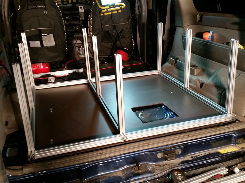

BeitragVerfasst am: 24.02.2015 14:20:47    Titel:

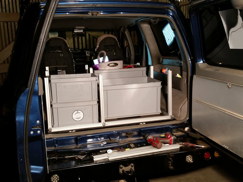

So, hier der Innenausbau mit den Alu Schubböden

jensolli hat folgendes geschrieben:
Das ist ja genau das, was ich meinte, es ist mühsam und durch die kleine Tür bekommst du schliesslich nicht alles in den Kofferraum. Und wenn dir dann noch jemand einen Streich spielen will und dir den Splint entfernt und das E-Rad aus der Halterung löst, dann schlägt dir das Rad mit voller Wucht gegen die Sperre. Unsicher
Vorteil hier, es sind nur 90°. rotfl
Die LED Lampen sollten mit einem Canbus-Adapter übrigens funktionieren. Grins
