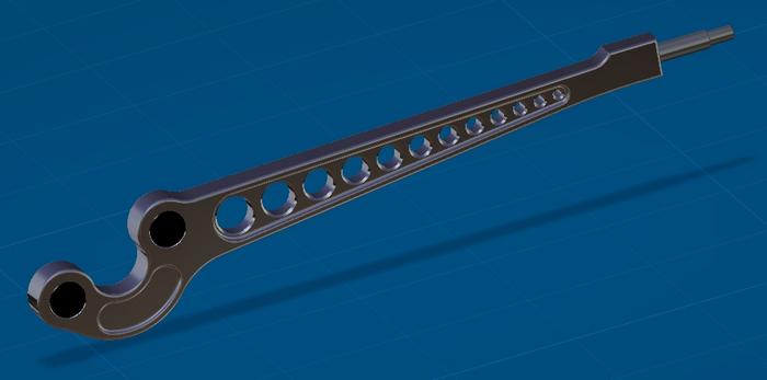

material steht ja auf der equipe-seite: 7075! Vertrau mir is 3.4364 (aluminium-knetlegierung) mit ner zugfestigkeit zwischen 480-550N/mm² (je nach wärmebehandlung)! Smile
dass die Equipe-ALU-LL extrem haltbar sind beweisen ja diverse extrem-videos von equipe!! Respekt
ohne diese "beweis-videos" wäre ich auch nie auf die idee gekommen darüber nachzudenken gekröpfte LL aus alu selber zu baun! Smile
fakt ist jedoch, dass sich aufgrund limitiertem bauraums (abstand zu achse, getriebetravese, etc.) der querschnitt des LL nicht übermässig vergrössern lässt und ich somit gradmal bis an 95-100% der original-LL-festigkeit rankomm!! Vertrau mir
ABER nie im leben ne höhere stabilität als ochinol!! Grins Grins
hier im vergleich original. und alu-LL Vertrau mir
und hier das momentane 3d-modell:
