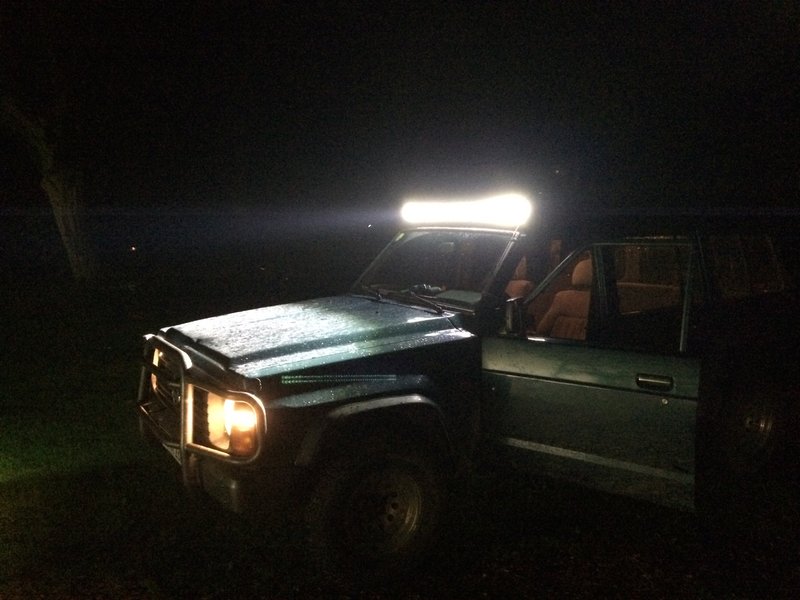

Endlich fertig Grins

BeitragVerfasst am: 31.07.2014 22:08:06    Titel:
Einer mehr :)
Und was sagst du zur ausläuchtung?

BeitragVerfasst am: 31.07.2014 22:47:18    Titel:
Der-Dahl hat folgendes geschrieben:
Einer mehr :)
GEIL rotfl
Bilder kommen die Tage Vertrau mir
Ruben

jensolli
Wohnort: CH-Zollikerberg/ZH
3. 2x Puch 230 GE 1995
4. Puch 230 GE 1993
6. Saurer 6DM 4x4 1985
BeitragVerfasst am: 01.08.2014 06:09:59    Titel:
Noch jemand der zur Lichtverschmutzung beiträgt Smile
Wenn du mit den Beamern des Nachts übern Berg kommst, denken die anderen ja auch das Sonnenaufgang ist oder? rotfl
Da Insekten immer dem Licht folgen, würde mich auch mal interessieren was so alles hinter dir hinterher fliegt Großes Lachen

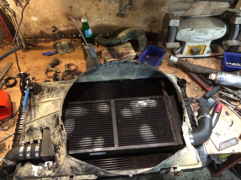

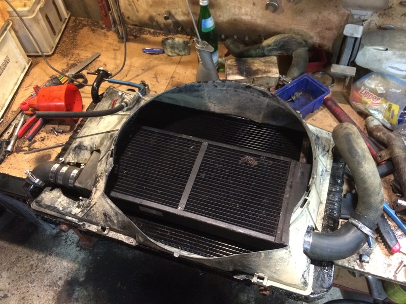

So hab meinem Kühlsystem noch einen Extra-Kühler spendiert:
Die Temperaturnadel hat sich erst bei ca. 140 kmh leicht bewegt. War aber immer noch unter 90 Grad Hau mich, ich bin der Frühling
Hab vor dem Einbau noch einmal beide Kühler abgedrückt um sicher zu gehen, dass beide noch dicht sind:
Ruben

BeitragVerfasst am: 29.08.2014 06:05:25    Titel:
rubenpal hat folgendes geschrieben:
Weshalb hast du das jetzt gemacht? Habe irgendwie den Faden verloren.
