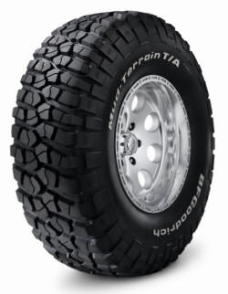

Wie rechnet man die Grössen eigentlich um?
Wenn ich also 235/70/16 habe und dann auf die Zoll(?) Grössen wechseln möchte?
Gefallen würde mir ja der Goodrich KM
