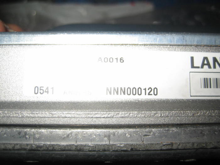

Hallo Eljot,
die Nummer die Du suchst steht auf der Seite, dafür mußt Du das Steuergerät ausbauen. Sollte es ein NNN...120 sein, kann man problemlos die neue Software flashen und der Tempomat funktioniert...
Oliver

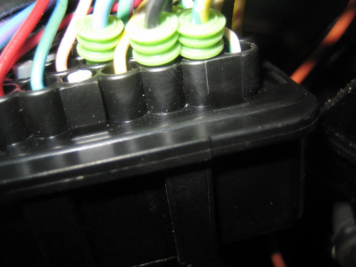

BeitragVerfasst am: 06.10.2007 21:04:25    Titel:
Hallo Eljot,
habe vorhin ein paar Fotos gemacht:
vielleicht hilft das ja ein klein wenig weiter.

BeitragVerfasst am: 13.10.2007 19:00:11    Titel:
sodalla, hab das steuergerät soeben rausgeschraubt und es steht doch tatsächlich NNN000120 druff!!! Smile Nee, oder?
is also dann flashbar!! YES
brauch jetzt nur noch jemanden der das für mich macht!! Smile
was passiert da eigentlich beim flashen!? wird da alles upgedatet!? auch die motoreinstellungen, etc.!? Unsicher
