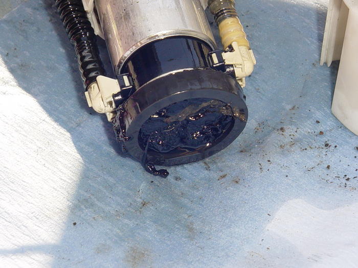

BeitragVerfasst am: 30.08.2009 14:24:41    Titel:
habe gestern mal meine Pumpe zerlegt. Das große Sieb war wie neu. Erst beim rausbauen der Pumpe aus dem weißen Gehäuse wurde das Drama sichtbar. Ehrlich gesagt hat mich gewundert, daß der Wagen überhaupt noch gefahren ist. Auf dem Sieb an der Pumpe war eine ca. 5mm dicke, scharze Pampenschicht:
Die Pumpe hat die letzten 70.000km keine komischen Geräusche gemacht und ist einfach über Nacht gestorben.

BeitragVerfasst am: 31.08.2009 08:35:35    Titel:
KEINE Anzeichen! Abends noch in die Garage gefahren und am nächsten Tag hat die keinen Mucks mehr gemacht.
Nachdem ich die Pumpe gereinigt habe und dann nochmal an 12V gehängt habe, ist das Teil wieder gelaufen! Nicht Dein Ernst, oder?
Da bin ich ja jetzt nicht der erste, dem das so passiert ist. Ist also für alle die einen Ausfall der Pumpe haben vielleicht noch ein Rettungsanker. Ein Versuch ist es wert.
