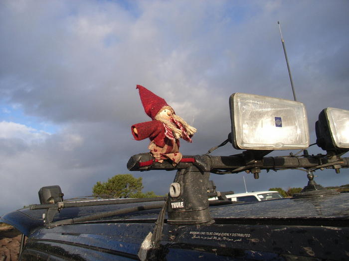

Schaut auf dem Foto vielleicht bissi missverständlich aus, die geht diagonal übers Dach bis übers Ende der Kabine auf der Beifahrerseite, is schon die L. Ja

aber mit der Antenne hatte ich auch die beste Erfahrung Vertrau mir
Und zum suzi hat sie halt gepasst und abgepannt war sie nur selten YES Respekt
