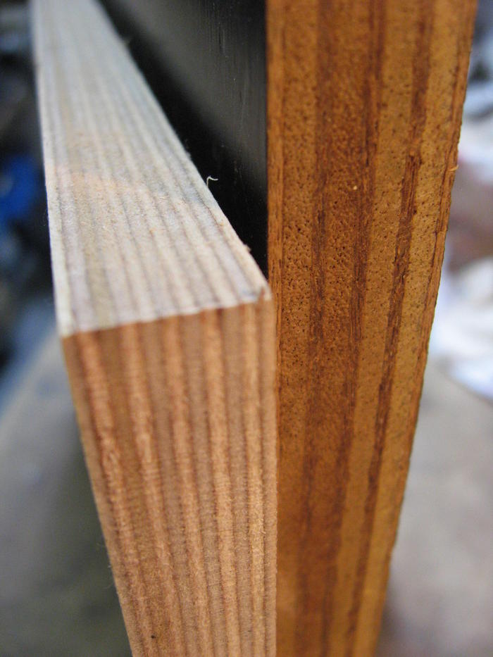

Ich glaube dein Birken-Multiplex ist was anderes als das was ich genommen habe.
Das ist schon sehr stabil.
Für Senkkopfschrauben muss man z.B. vorher mit dem Senker ran, sonst gehen die Schraubenköpfe nicht bündig rein.
Um Einziehmuttern zu versenken ist fräsen die saubere Lösung, reinziehen würde ich für nahezu unmöglich halten.
Infos bei Billa zum Werkstoff: http://www.carmaeleon.de/Materialinfo.htm
Eigentlich von den Eigenschaften sehr nahe an der Siebdruckplatte, aber eben für den Innenraum.
Hier ein Bild:
Links Birken-Multiplex, rechts Siebdruckplatte
Leider nicht so toll das Bild.

Wenn deine Platte leicht war, dann ist es was anderes.
Birke - Multiplex 700 kg/cbm
Siebdruckplatte 750 kg/cbm
Info von http://www.carmaeleon.de/Materialinfo.htm
