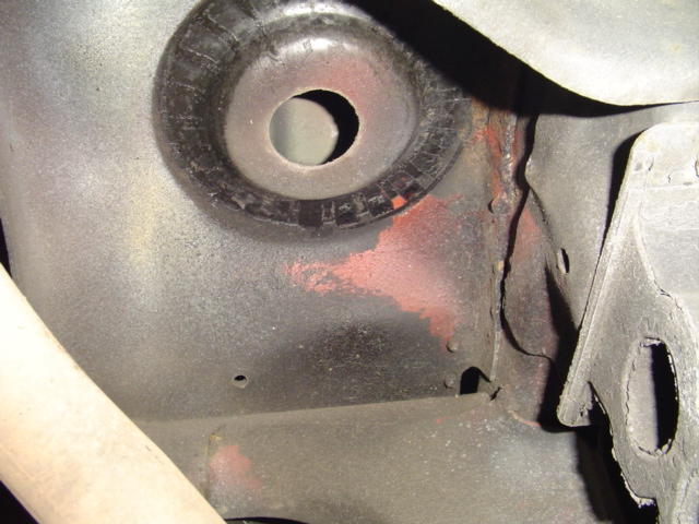

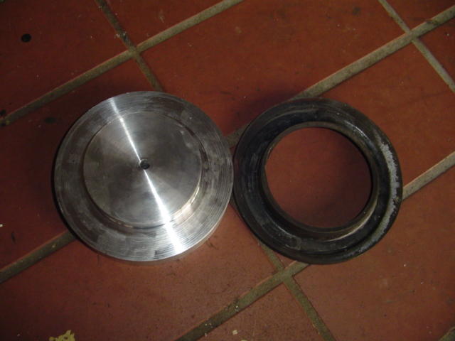

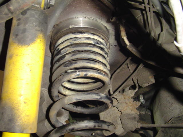

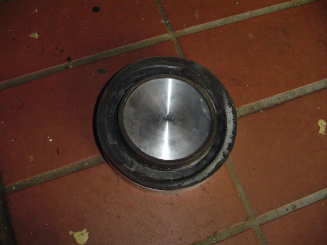

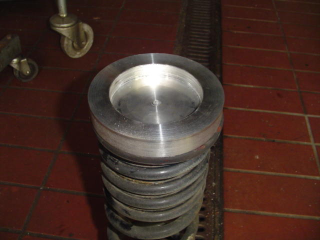

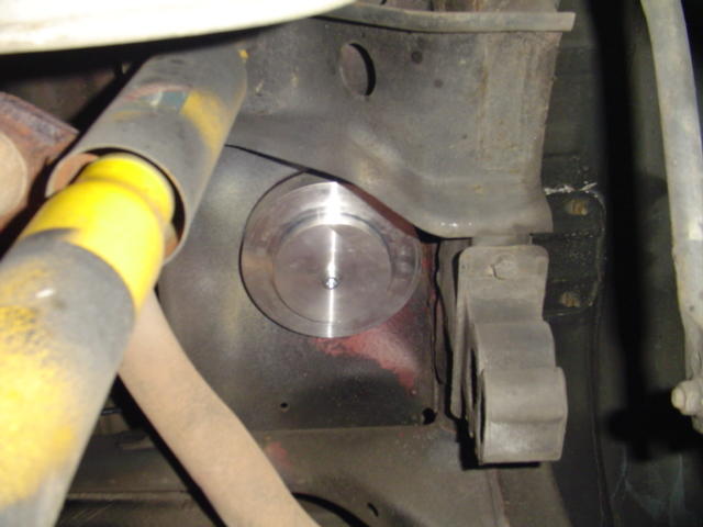

BeitragVerfasst am: 18.01.2008 11:48:11    Titel:
Mudmaster hat folgendes geschrieben:
Aber der Spacer würde das Problem doch beheben . Oder mache ich da nen Denkfehler ? den der sitzt doch Zwichen Feder und Federaufnahme um das Fahrzeug nochmal Höher zu machen . Oder Irre ich mich da jetzt ?
ja, ein angepasster Spacer würde das Problem beheben. Wie gesagt, bei OME passt alles mit einem normalen Höherlegungsfahrwerk bis 60mm. Schraubfeder rein und gut is es..da "wackelt" niggs. Da brauchste keine weiteren teile anzufertigen.
beim Spacerbau, ob nun unterstützend oder zusätzlich, musste nur aufpassen, dass der gesamte Spacer nicht zu dünn in der mittleren Wandung wird.
Sonst bekommste Probleme mit der Serienfederaufnahme und der neuen "Federführung" am Spacer. Is bissel schwer zu erklären mit Worten..drum hier mal ein Bild. Das eine is halt dicker, vom Umfang, wie das andre.
is jetzt eine 60mm OME-Feder mit 25 mm Spacer. Bei OME passt alles wenn du bis 60mm hochgehn willst, also ein normales Höherlegungsfahrwerk käufst. Der Spacer wurde jetzt nur nochmal verbaut weil ich noch höher wollte. IFS vorne, natürlich angepasst.
Serienfedersitz, oben
Spacer mit Gummi
hier Feder, Spacer. Unterleg-Gummi
montierter Spacer, hinten nochmal mit einem 4 mm Flacheisen (Gegenplatte) gesichert. Das da nichts verrutscht.
montierter Zustand. Unten an der Federaufnahme muss nichts modifiziert werden.
