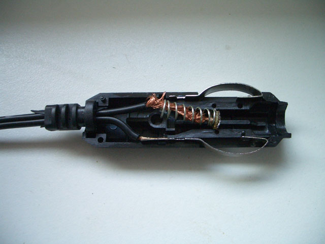

BeitragVerfasst am: 02.03.2008 10:23:20    Titel: Re: "Tolle" Zubehörelektrik ......
Touareg hat folgendes geschrieben:
Das sieht ja grauenhaft aus. Gott gebe das es klebe. Vorsichtshalber solltest Du noch ein paar Poppniete reinhaun. Ja
Gruß Rainer

BeitragVerfasst am: 02.03.2008 12:55:49    Titel: Re: "Tolle" Zubehörelektrik ......
Wut
rotfl
Da sind die alten Lötpunkte der "Fadendrähte" noch zu sehen,
das neue Kabel ist ausreichend dimensioniert und nur
von der Lötflamme etwas angekokelt, hält aber
bombenfest. da sollen auch nur noch die Kleinverbraucher
(Handy, Navi, GPS) dran, da die nicht auf MagCode
umgerüstet werden können.
andreas

Der ehemalige Anschluss vom 12-V-Schlagschrauber: Huch
BeitragVerfasst am: 21.03.2008 15:22:06    Titel:
Es ist schon eine 3 fach Steckdose im Produkttest in Flammen aufgegangen. Vorsicht also. Wer was vernünftiges auf dem markt entdeckt das nicht glumpert ist- bitte melden. Smile
