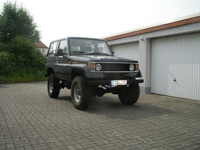

Endlich kann ich auch wieder einmal etwas Positives berichten. 3 Wochen hab ich jetzt gebraucht, um die Kleinteile beizukriegen. Ist anstrengender wie die ganze Karosse zu wechseln. Doch jetzt hab ich alles und am Samstag wurde noch TÜV/ ASU erledigt, sodaß ich endlich wieder fahren kann. Und so sieht er jetzt aus; nach 3 Monaten, 290 Arbeitsstunden und rund 2500 € Investition.
Ein paar Kleinigkeiten (Schnorchel, Toyo Schriftzug) sind noch zu machen, aber an sonsten paßt alles.
Bis bald (evt. mit einem neuen Bericht)

Respekt Respekt Respekt Respekt Respekt Respekt Respekt Respekt Respekt Respekt Respekt Respekt Respekt Respekt Respekt Respekt Respekt Respekt Respekt Respekt Respekt Respekt Respekt Respekt Respekt Respekt schön ist er geworden !!! Winke Winke Winke Winke Winke Winke Winke Winke Winke Winke Winke Winke Winke Winke

Machen wir dann auf den Allradtagen oder bei dem BTT die erste Probefahrt? Oder nimmste mich seit dem BTTnicht mehr mit in deinem Auto? ;)
Schön, das die Kiste wieder da steht. Du solltest nur jetzt noch über einen Überrollbügel nachdenken, wir haben doch gesehen, wie schnell die Kiste unabsichtlich auf dem Rücken liegt. Ich will nicht wissen, wie wir ausgesehen hätten, wenn du nicht den Dachgepäckträger drauf gehabt hättest...
Einfach ein Bügel hinter den Sitzen dürfte ja reichen...

Geil und echt dicke Hochachtung.

hatten da echt Glück gehabt. Werde es dieses Jahr erst einmal langsam angehen. Ein paar private Abstecher ins Gelände und evt. Peckfitz bzw. Hoopepark. Aber Allrad- Tage und BTT sind Pflicht. Da werd ich da sein.

Hab den Umfaller auf dem BTT auch als Zuschauer mitgemacht. Da blutet einem das Herz bei so einem schönen Auto. Ich weine meinem LJ73 auch noch hin und wieder eine Träne nach, im Gelände gibt es wenig besseres.
Sieht echt klasse aus, auch mit dem "alten" Gehäuse. Die Arbeit und Zeit bringen leider nur wenige zusammen.
Viel Spass mit dem Neuen YES

was für eine Bereifung ist jetzt auf deinem LC !!
mfg Patrick

Das sind 255/85 R 16 auf der Originalfelge 6x16. Allerdings brauchst Du da auch noch eine Spurverbreiterung von 60mm, sonst leidet der Einschlagwinkel.
