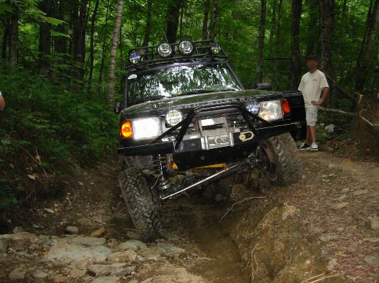

So ein Starrachsenumbau bringt natürlich nur etwas, wenn das ganze Fahrwerk entsprechend auf Verschränkung ausgelegt ist.
Für Short-Arm-Aufhängungen (Rangerover und ggf. Landrover haben schon Longarm vom verhältnis her) wie beim Jeep, ist das hier das extreme Limit:
Leider klappen da die Längslenker im blödesten Falle schon zurück und die Dämpfer sind obskur lang Obskur
