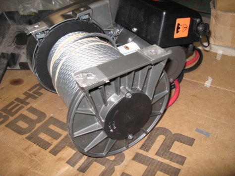

also die firma hat die Winde nicht mehr im programm und auch keine erstatzteile!! was soll ich jetzt machen??? wo bekommt man so ein scheiß teil her? passen da auch welche von anderen winden?
BeitragVerfasst am: 07.05.2008 21:55:39    Titel:
geht noch ein Komplett-Umtausch oder nicht mehr weil Du aufgemacht hast? Das teil sollte sich ansonsten schon besorgen lassen. Oder Du gehst mit den beiden Teilen zum Metallbauer und läßt Dir ein neues anfertigen.

ja doch des würd schon gehen mal schauen ich bin grad noch am verhandeln mit dem händler. aber des ist halt recht umständlich wieder alles zurück zu schicken. hab ich mir auch schon überlegt ob ich eins fräsen laßen soll aber des zahlen die bestimmt nicht. deshalb dachte ich das zb von einer horn die teile paßen?

weiter noch was zu der qualität von warn winden.
ich schätze warn hat mit sicherheit eine sehr gute marketingabteilung denn
die qualität finde ich nicht so gut wie diese immer in den himmel gelobt wird.
gehäuse aus billigen spritzguß, scheiß Relais die schnell abrauchen, eine farbbeschichtung die durch feuchtigkeit unterwandert wird und dann abplatzt,
und gut abgedichtet sind sie auch nicht. außerdem laufen die dinger saulange nach was so im punkte sicherheit nicht optimal ist. ich schätze aber nachlaufen ist ein problem aller elektr. winden. meine hydraulische steht sofort und lässt sich viel besser regulieren.
hier z.b. die rechte gleitlageraufnahme aus spritzguß mit farbbeschichtung einer warn 8274 die mich nicht so überzeugt. der freilaufhebel ist mit seiner grundplatte auch nicht der brüller. aber das ding hat einen klaren vorteil: sie ist schnell ohne ende.

ich schätze die werden die Winde prüfen wollen.
am besten wäre es ja wenn die dir das ersatzteil zusenden.
nur wenn es ein händler ist der nur die dinger vertickt und kein service bzw. reparatur macht dann wird es wohl schwierig.
ich würde die Winde abholen lassen, prüfen und instandsetzten bzw erneuern.
was ist eigentlich kaputt?
hast du ein bild?

BeitragVerfasst am: 07.05.2008 22:36:07    Titel:
habe die bilder grade gesehen!!!!!!

so nach langem hin un her. plötzlich haben sie doch noch genau des ersatzteil was ich brauch YES
