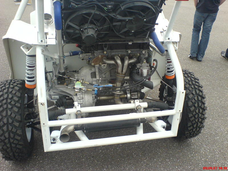

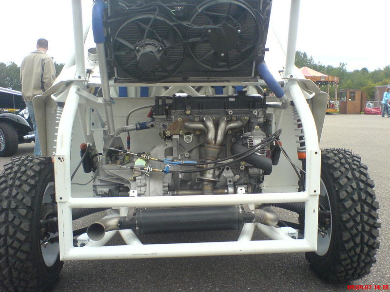

Ähm wen es ein Buggy werden sol und so wie ich hier mitkomme das du einen Motor mit Getriebe von einem Fronttriebler als Basis besitzt.
wieso musst du dann eigentlich den Motor samt Getriebe drehen ?
Wen ich mir die Bilder hier so anschaue
http://vigilanteoffroad.com/assests/Pix/RaceBugCover.jpg
http://www.vw-store.com/Images/Buggy-2.jpg
Da schaut überall der Motor ein stück nach hinten heraus. Also einfach den Motor ganz normal wie er eingebaut war wider in Fahrtrichtung hinten einbauen.
Auser ich hab das was falsch verstanden oder einen Denkfehler drinnen wobei ich aber letzteres ausschließen kann
Klerkx81
Wohnort: Dillenburg
1. Suzuki Vitara S
2. Ford Puma
3. Suzuki Lj80
4. BMW F800GS ADV
BeitragVerfasst am: 22.01.2009 16:34:04    Titel:
Ich kenns auch nur so. Das ist der Rally Trainer von Ford, der hat den standart Fieta MK4 Motor mit Getriebe drauf. Also Motor und GEtriebeeingeit einfach nach hinten gesetzt ohne den zu drehen.
Würds den irgendwo günstig geben hätt ich den schon hier stehen mit Motorupgrade Puma oder Racing Puma (125 bzw 160PS)
Damits keine Verwechslung gibt, der Keilriemen ist im Fiesta so wie hier auf der Beifahrerseite.

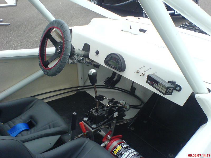

BeitragVerfasst am: 22.01.2009 23:33:22    Titel:
Moin Moin,
ja so ähnlich dachte ich mir das! Dann müsste nur ein Schaltgestänge gebaut werden das bis zum Fahrer reicht aber das ist ja eigentlich nicht so das Problem!

BeitragVerfasst am: 24.01.2009 10:01:49    Titel:
Das mit der Schaltung sieht mer zwar auf den andern Bildern, aber naja.

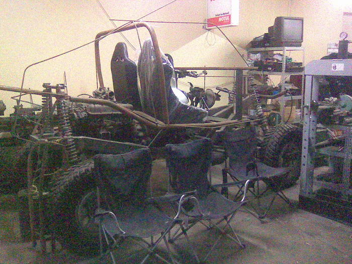

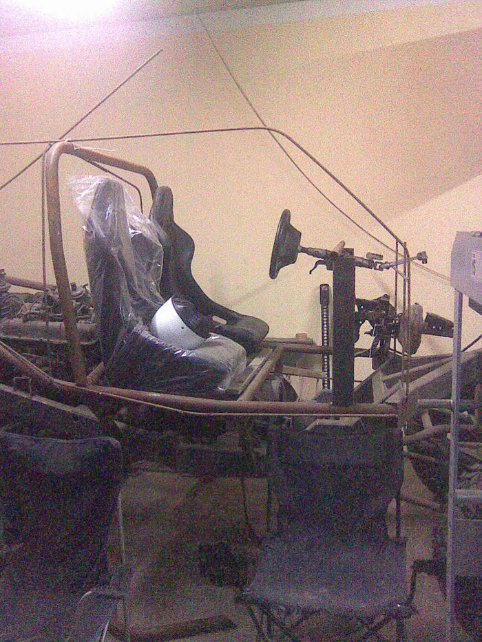

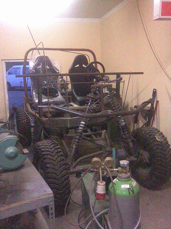

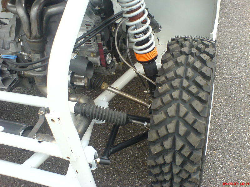

so mal kleines update...
käfig geht weiter weil sitzposition, lage vom pedalbock sowie lenkgestänge stehn nach mehreren sitzproben fest...
leider nur handyfotos...

BeitragVerfasst am: 31.03.2009 22:15:24    Titel:
YES YES
ui ui ui.... Grins Grins

BeitragVerfasst am: 01.04.2009 14:37:07    Titel:
Schließe mich meinem Vorredner an.
YES
Wenn du den Karren irgendwie durch die Tür bekommen haben solltest, sei doch so gut und mach ein paar Verschränkungsbilder, ich wage zu behaupten dass die magische Marke von 1,00m geknackt ist.

BeitragVerfasst am: 02.04.2009 14:54:53    Titel:
ich glaube das die vorderen Stoßdämpferaufnahmen ( ok es sind federbeine ) zu nahe beisamen sind.
Meiner erfahrung nach wird die kiste so sehr instabil , überleg mal ob die die halterung net irgendwie wieter nach aussen legen kannst.
Ansonstn YES
mach weiter so .
Mal so ganz Off topic und ohne Hintergedanken rotfl
was hat ein gitterrohrrahmen gegenüber einem rahmen aus vierkantprofilen für vorteile ?
mfg Kurt
Rohre lassen sich leichter biegen.

BeitragVerfasst am: 02.04.2009 20:15:47    Titel:
@kurt
die bedenken haben wir auch schon.... Unsicher
die lage der dämpfer gibt aber die veschränkung vor, dh wenn die dome weiter auseinander stehen verschränkt die achse weniger weil die reifen anstehen...
wollen es aber erstmal so probieren, plan b hab ich schon im kopf falls es zu wackelig wird... Ja

BeitragVerfasst am: 03.04.2009 17:57:50    Titel:
Sind die Bilder eigentlich Spiegelverkehrt oder habt ihr die J4 Achsen aufen Kopf gestellt? Letzteres würde ja erklären wie ihr mit der Drehrichtung des Motors klarkommt, allerdings sollte man bedenken, dass die J4 Diffs wahrscheinlich Probleme mit der Schmierung bekommen, wenn sie aufen Kopf stehen. Das Problem tritt wohl schon bei SPOA mit agressiver geschweißten Winkel auf.
Frankpropper
Meister Propper
...und hat diesen Thread vor 6544 Tagen gestartet!
BeitragVerfasst am: 05.04.2009 11:08:39    Titel:
jep, haben die achsen auf hipinion gedreht...
das mit der schmierung ist uns bewusst, wollten ein wenig mehr öl enfüllen und auf die robustheit der j4-diffs hoffen... Unsicher
man sollte auch bedenken das an einem trailwe wenns hochkommt 30/40 km gefahren werden(incl freien fahren) und das wenns gut geht 6-8 mal pro jahr.. macht dann max 320km im Jahr, sollte also funzen
