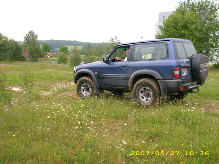

hier die Bilder
http://up.picr.de/1519713.jpg
