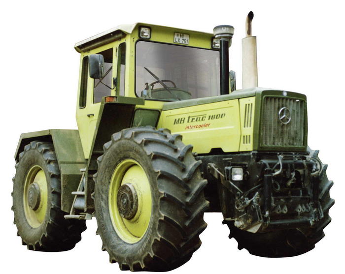

Kenn hier jemand die MB-Trac ´s ???? und dann evtl. den 1800er ???
da brauchste ne leiter um ans nummernschild zu kommen .... und ich meine leiter .... nicht so 3er tritt.
Ist aber mit der Kabine verschraubt .... es sei denn da issn Plastehalter drunter dann auch nur angeklipst.

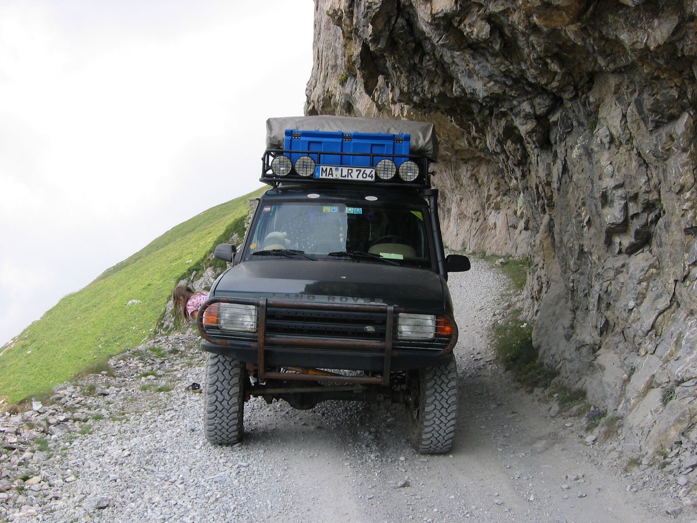

BeitragVerfasst am: 13.11.2008 11:36:02    Titel:
Also ich kenn wen der hat das seit Jahren so und hat keine Probleme.
Bild aus den Summitbildern
In der Praxis scheit es sich auszugehen.

BeitragVerfasst am: 19.11.2008 12:07:25    Titel:
Ich hab es seit fast 10 Jahren so. Hab´s mir damals auch dleich so eintragen lassen
Frank
 Dateiname:  IMG_2724.JPG
