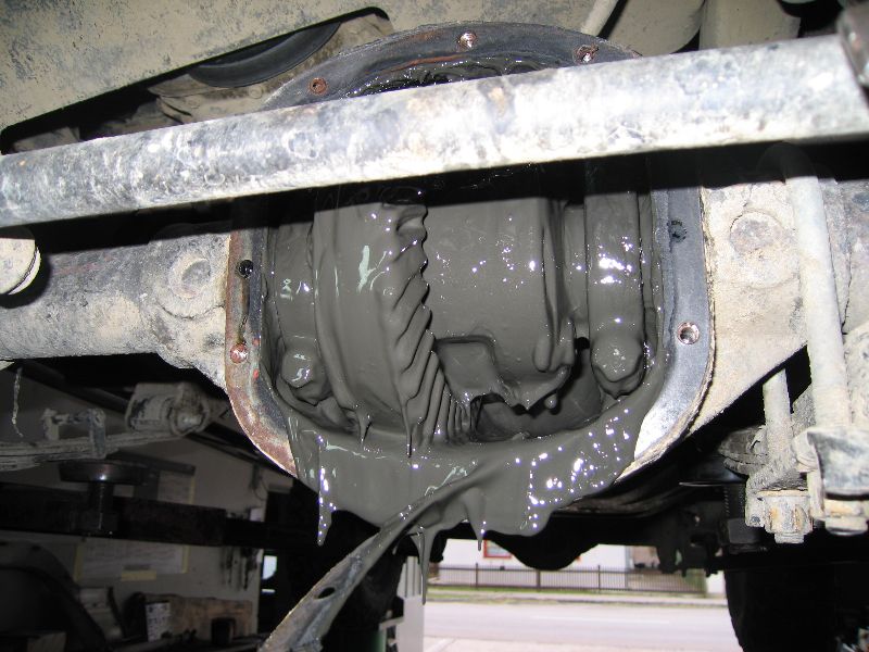

ohu hat folgendes geschrieben:
Farbe des Wassers, welches möglicherweise drin ist:
Bin aber kein Künstler, wie war das nun mit additiver/subtraktiver Farbmischung?
sieht ganz nach lauchhammer aus.
gruß frank

BeitragVerfasst am: 01.12.2008 20:27:48    Titel:
Das Haltbarkeitsdatum nimmt aber rasant ab , wenn die Difs. so Aussehen,schon mal daran gedacht die Entlüftung 2 m höher zu legen ????
Richard86 hat folgendes geschrieben:
Beim Jeep siehts so aus wenns frisch ist.
Wenns schon zu lange drin ist siehts so aus.
Also ich glaube schon, dass es Wasser ist.
lg Richard

BeitragVerfasst am: 01.12.2008 21:00:09    Titel:
Keine Sorge, sind beides nicht meine Jeeps gewesen.
Meiner ist bis jetzt dicht. Ich wechsle sowieso nach jeder
Geländespielerei in tieferem Wasser alle Öle.
Außerdem ist bei beiden das Wasser durch die Simmerringe
gekommen, da die Entlüftungen hoch genug waren.
Teuer ists bei beiden geworden.
lg Richard

BeitragVerfasst am: 01.12.2008 21:27:09    Titel:
so ählich plöre war bei mir auch in den achsen und den vtg ich denke das ist halt ein wunderbare mischung aus öl schlamm und wasser,
habe aber die hinterachse eh zerlegen müssen, und nach reingung und schmierung ist das Diff was vorher etwas rau lief wieder super geflutscht,
die mischung hatte sowohl einen cremigen wie auch einen rauen effekt
und nach dem stehen hat sich auch ein teil wasser abgesezt.
matze
lg Richard
Nicht Dein Ernst, oder? ... Was hast'n Du in Deinem Diff für'n übelstes Zeuch??? Huch Nee, oder?

[quote="Dirtrider"]
da hat Börni also die Farbreste verklappt! Grins

BeitragVerfasst am: 01.12.2008 23:19:28    Titel:
Die Farbe von dem frischen Diff hatte mein Öl auch, das kommt hin.
Ist jetzt neues Öl drin, das muss jetzt noch 800 km laufen und dann wird das VTG eh neu gelagert.
@patrol: ist lauchhammer, jawoll. Hau mich, ich bin der Frühling
Das sieht ja aus wie Teichschlamm. Argsssss
Nehmt Ihr Öl mit MoS2 oder Graphit Zusatz für das Diff? Obskur
BeitragVerfasst am: 02.12.2008 10:13:15    Titel:
lese ja auch schon ne ganze Zeit mit..aber so Öle hatte ich auch noch nie.. Unsicher
BeitragVerfasst am: 02.12.2008 10:22:27    Titel:
Mach Dir nicht allzugrosse Sorgen sach ich jetzt mal in Anführungszeichen. Mein Peugeotbenziner ist 20.000km mit Emulsion statt Motoröl gelaufen. Solange da keine "Schleifpartikel" drin sind scheint das nicht zum sofortigen Exodus zu führen. Angabe natürlich rein informativ und unter vorbehalt nur zur Info.
Fühlt sich das nach Schleifpaste an wenn man das zwischen den Fingern zerreibt?

BeitragVerfasst am: 02.12.2008 11:12:11    Titel:
Ist inzwischen schon entsorgt, und kanns leider nicht mehr prüfen, hatte aber nicht den Eindruck von Schleifpaste. Winke Winke
Nein, mein Öl ist:
Shell Spirax MX 80W-90 - Achs- und Schaltgetriebeöl
Hochleistungs-Universal-Getriebeöl SAE 80W-90 für synchronisierte und nichtsynchronisierte Schaltgetriebe sowie hochbelastete Achsantriebe.
Übertrifft die Anforderungen von API GL-4/GL-5, MT-1, MIL-PRF-2105E, Mack GO-J, MAN 3343 Typ ML, Scania STO 1:0 und ZF TE-ML 02B, 05A, 07A, 12E, 16C, 17B.
Und im Neuzustand siehts aus wie ganz normales Öl. Die jetzt eine Weile gefahrene Pampe gestern aus dem Getriebe sah eben so Graphitfarben aus.
Sorgen mach ich mir keine, auf der Breslau wars VTG wesentlich lauter und hat uns mit massiv eingelaufenen Nadellagerlaufflächen noch 1000 km weit gebracht - da war aber auch ein Gemisch aus Öl, Fett und wohl auch noch etwas Wasser im Getriebe, das war einfach zu dick, um die Nadellager vernünftig zu benetzen.
Ist jetzt aber ein anderes VTG. Winke Winke

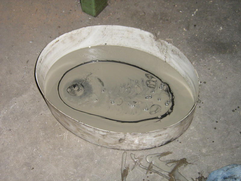

BeitragVerfasst am: 26.12.2008 17:39:36    Titel:
Obskur
Hab grade das 700 km alte Öl (davon 500 km Autobahn, rest Landstraße, kein Gelände, kein Wasser) aus dem VTG geholt, und das sieht so aus:
Stand schon ne Woche rum und hat sich deswegen teilweise wieder entmischt, aber trotzdem wunder ich mich, wo da das Wasser herkommt.

BeitragVerfasst am: 26.12.2008 18:41:18    Titel:
Bisher war jedes GL 5 das ich aus Getrieben oder Diffs rausgelassen habe so bissle gräulich.
Hab mir noch nie was dabei gedacht, da das Motoröl auch nach 2min schwarz ist.
Liebe Grüße Robert

BeitragVerfasst am: 26.12.2008 18:42:01    Titel:
Wenn magst kannst das Öl ja abkochen, dnn weißt ob Wasser drin war.
