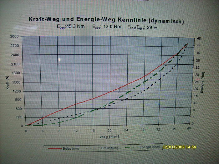

Tach zusammen, hab bei der Fa ACe paar nette Sachen gefunden... Supi
Was meint Ihr, mit wieviel N wird son Dämpfer belastet wenn die Achse durchschlägt?
Hab da mal paar Daten bekommen:
Son Ding kost 40.- und ist für dynamische Belastung ausgelegt.
Ist das was????
Liebe Grüße Robert
BeitragVerfasst am: 12.01.2009 13:54:11    Titel:
Schwer zu sagen -Hängt davon ab, aus welcher Höhe die Kiste runterspringt oder wie schnell Du über die "Bodenwelle" fährst. Der Wert dürfte irgendwo im Bereich zwischen 20.000 und 100.000 Newton liegen (also 1-10 Tonnen für den Moment, sonst würde sich die Achse ja nicht verbiegen). Ist ein Puffer dazwischen, verringert sich der Wert entsprechend. Letztendlich muss eine gewisse Menge Energie (korrekterweise natürlich ein Stoss) umgesetzt werden. Und der definiert sich als Produkt von Kraft mal Weg. (=Nm, wie im Bild zu sehen)

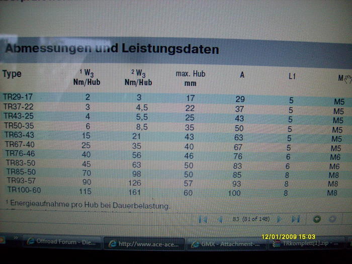

BeitragVerfasst am: 12.01.2009 13:55:16    Titel:
Tach, so schaut das Ding aus:
Und diese Abmessungen gibt es noch:
Liebe Grüße Robert
BeitragVerfasst am: 12.01.2009 13:58:23    Titel:
Als Achsanschlag? - Äh, ganz klares nein. Das wäre wie mit Wattebällchen auf Wölfe zu werfen.

BeitragVerfasst am: 12.01.2009 14:01:43    Titel:
Danke Flutscher,
dem Typen mit dem ich grad gesprochen habe, habe ich folgende Daten gegeben:
Achslast 500KG
Verteilt auf 2 Anschläge
Flughöhe halber meter
Er meinte son Ding würde sich da gut machen.
Genaues kann ich aber net sagen, da ich net weiß mit wieviel Kg oder N die Achse "einschlagt" das der Seriendämpfer ja schon ne Druckstufe von X hat....
Da ich den Physikteil wo es um N, Nm, und Joule gegangen ist, ich irgendwie verpasst habe brauch ich Eure Hilfe (mal wieder)
Liebe Grüße Robert
BeitragVerfasst am: 12.01.2009 14:08:48    Titel:
OK Unsicher
Bedenke, dass Du selten mit beiden Dämpfern gleichzeitig aufschlägst. Das verteilt sich bestimmt nicht wirklich 1:1.
Aber OK, wenn Du die Rahmenbedingungen selber vorgibts. Ein halber Meter ist nicht viel. Diese Flughöhe ist quasi irrelevant und sollte komplett vom Feder-Dämpfer-System abgefangen werden. Die echte Belastung entsteht beim schnellen Fahren über hügeligen Untergrund. Huppel, Bodenwelle etc. Das sind Stöße wie bei Sprüngen aus weit über nem Meter Höhe. In Betrachtung des stärksten Puffers der einen 2633Nm Stoss aufnehmen zu können scheint, hab ich da rechnerisch Bedenken.
Aber dies nur formell, weils einfach zu theroetisch ist. Ausprobieren geht über studieren. Euer Wunsch sei mir Befehl

BeitragVerfasst am: 12.01.2009 14:15:38    Titel:
Da ja das normale FW das meiste auffängt habe ich die gedacht der halbe meter wäre so ne Hausnummer.
Jetzt wäre halt interessant mit wieviel Kraft die Achse einschlägt...
Du meinst 20000Nm und mehr sind da möglich?
Ich weiß es nicht, deshalb bist Du grad meine einzige Informationsquelle
Liebe Grüße Robert
