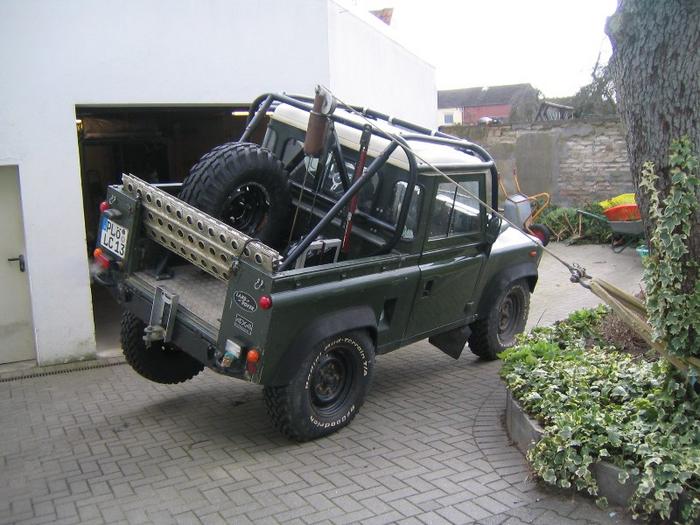

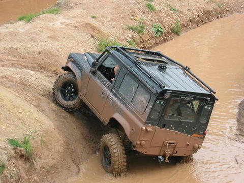

also ich persönlich würde über das Dachseilfenster nur mit wenig Last arbeiten. Das Dach hält etwa nix und der Rest wird vom Käfig gehalten, der für solche Belastungen ja eigentlich auch nicht wirklich ausgelegt ist.
Janek
Wohnort: Wiler b. Seedorf
1. 90CSW Td5/90ST Td5
BeitragVerfasst am: 30.01.2009 16:34:20    Titel:
Man sieht das auf den Bilder schlecht,aber scheinbar sind von der B-Säule oben nach hinte unten Diagonalstreben verbaut.
Genau mit diesen Streben werden Längskräfte am Dach aufgenommen.
Von der Käfigstabilität her würde ich mir da keine Gedanken machen,einzig eben durch die ungünstige Hebelwirkung des Seils beim Längzug nach vorne.
Aber so wie die zwei Rollen im "Dach"-Käfig montiert sind,ist nur seitliches Aufrichten oder Sichern vorgesehen.

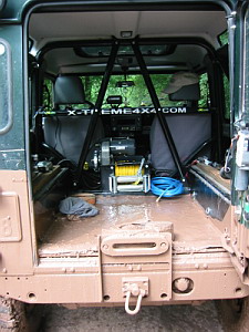

ich habe eine Winde in der mitte im fahrzeug.
das seil kann nach hinten durch die hecktür
und nach oben durch das dach geführt werden.
Primär gut, für die SK ist es aber so, daß du viel Gepäck und geraffel mitnimmst, also direkter Zug nach hinten nur möglich ist, wenn du einen Seilkanal freilässt oder einen Zwischenboden einziehst.

die topwinch ist so stabil, dass auch nach vorne gezogen und nach hinten abgeseilt werden kann. schon mehrfach gemacht, funktioniert gut. am meisten jedoch zur seitlichen sicherung.

Man braucht die Winde mehr für seitliches Sichern als zum Ablassen. Darum ist es me sinnvoller, das in die Mitte zu bauen, einen außenliegenden Käfig vorausgesetzt. Dann kann man tatsächlich auch nach vorn damit ziehen (im beschränkten Maße) Durch den hohen Zugpunkt, macht das Auto dann auch gern mal "Männchen"
cu Knud
Janek
BeitragVerfasst am: 31.01.2009 10:57:27    Titel:
Genau das mit dem "Männchen" Hau mich, ich bin der Frühling war eigentlich der Punkt,den ich ansprach.
Also sichern nach vorn geht,aber so richtig im steilen Hang damit ziehen eher nicht.

und hier von Devon 4x4 (ich denke ohne Hecktank):
habe die von devon im 90 - sehr schönes und solides teil!
die hecktraverse ist zu verkaufen - bei interesse - pm
