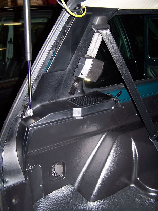

Ich hab die JBL an der D-Säule im langen G 461 knapp unter dem Dach montiert. Betrieben werden sie mit nem einfachen Panasonic MP3 Radio mit (angeblich) 4x40w an original MB Kabeln (0,75²). Vorne orignal MB 2 Wege im Fußraum.
Durch die Montage direkt unter dem Dach sind die Höhen etwas gedämpft. Sonst reicht das Radio aus um Fahrgeräusche auch auf der Autobahn zu überlagern ohne zu verzerren oder ähnliches. Der Mitteltonbereich ist sehr schön, dadurch sind Vocals sehr klar und samtig. Der Bass reicht für die kleinen Dinger recht weit runter, allerdings kannste damit keine Beule ins Dach blasen...
Wenn der Fader zentral steht, hört man (vorne sitzend) subjektiv ca 2/3 von vorne. D.h. der Wirkungsgrad der JBL ist wohl höher als der der Original LS.
Ich bin also recht zufrieden. Ist ne gute Möglichkeit Musik da rein zu kriegen ohne Blech zu schneiden und können leicht wieder ausgebaut werden.

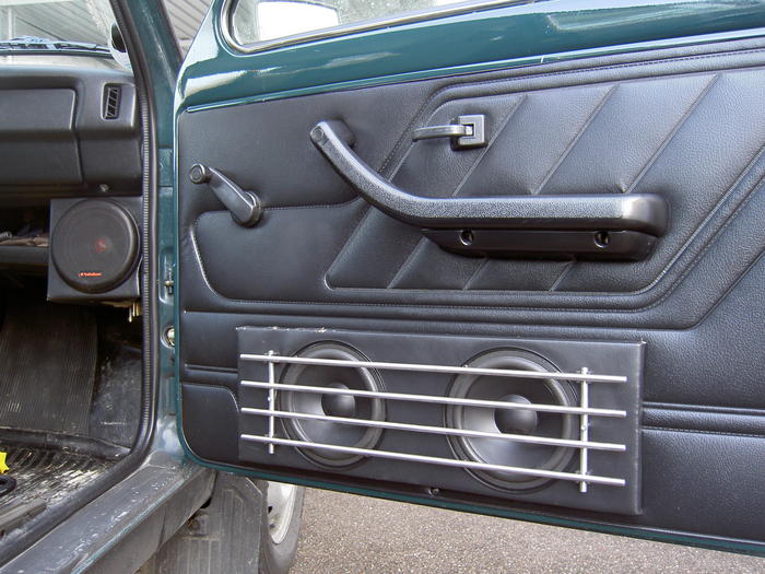

Hi Jenzz, ich habe mir in meinem Niva Lautsprecher fest eingebaut was allerdings etwas aufwändiger war wie bloß schnell mit Haltebügeln anschrauben. Fest eingebaute sind im Falle eines Unfalls sicherlich ungefährlicher.
In die Türen kann man definitiv was nennenswertes einbauen wenn man eine Platte zusätzlich aufschraubt:
jenzz hat folgendes geschrieben:
Wie steht's mit der Basswiedergabe?
Siehe vorheriges Bild. Zwei 16cm Basslautsprecher aus der Bucht für ein paar euro plus 13cm unterm Armaturenbrett über einen kleinen Verstärker aus der Bucht und schon funzt es Grins

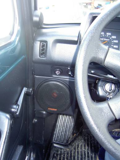

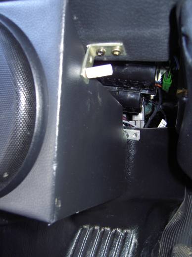

Links und rechts unterm Armaturenbrett aus Sperrholz ein kleines offenes Gehäuse gezimmert und mit schwarzem Kunstleder überpappt. Rechts gings recht easy, musste allerdings die untere Ablage kürzen.
Links isses aufwändiger da man das Gehäuse abnehmbar einbauen muss um noch an die Sicherungen und Motorhaubenentriegelung zu kommen. Trotzdem sollte es stabil genug sein um im Gelände nicht rauszufallen, bzw. beim Unfall nicht gegen das Schienbein poltert.
Ich verwende nur den weißen Bananenstecker zur fixierung gegen verrutschen. Das hielt die letzen 1 1/2 Jahre trotz Unfall und Geländefahrten.
Lautsprecher und Gehäuse wiegen etwa 500gr. Sollte sich doch was lösen so ist die Masse nicht so groß und das Gehäuse bricht sicherlich vor meinen Knochen.
Die Metallwinkel sind mit Schrauben und Gegenmuttern so befestigt wie auch andere Anbauteile die Lada im Niva verbaut.

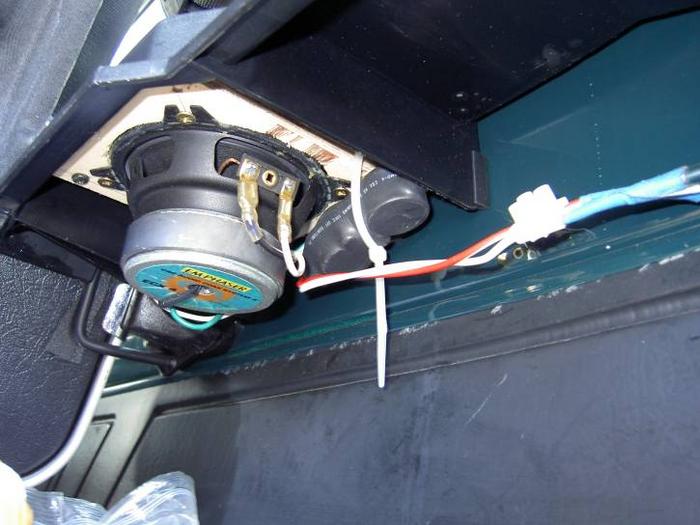

Vorgesehen sind beim Niva zwei 10cm Lautsprecher hinten links und rechts in den Haltern für die Hutablage, die Plaste Formteile sind aber mit ihrem Eigengewicht eigentlich schon voll ausgelastet.
Meine 10cm Emphaser sind für die Originalöffnungen hinten zu klein und musste mir aus Sperrholz eine Adapterplatte bauen.
13cm Einbaulautsprecher sollten gut reinpassen. Du musst halt bei der Lautsprecherwahl überprüfen ob der Lochkreisdurchmesser der Lautspr. mit den Maßen der Haltezapfen an den Seitenteilen übereinstimmt.
Die Seitenteile halten das zusätzliche Gewicht locker aus. Sie halten ja auch die Hutablage aus, die bei dir mittlerweile fehlt.

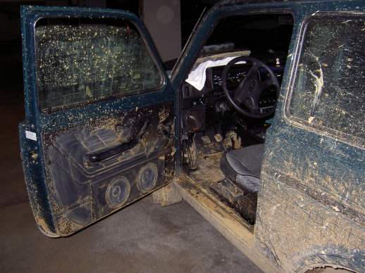

Nur bei den Lautsprechern in der Tür wäre mir unwohl wenn eine Wasserdurchfahrt kommt und die dann doch etwas tiefer ist wie gedacht.
Von außen hab ich die Dinger schon eingeschlammt.
Sind Membranen aus Polypropylen und weichen nicht gleich beim ersten Wassertropfen auf. Komplettes eintauchen ins Wasser schmeckt Ihnen sicherlich nicht. Ich vermeide aber auch heftiges furten, da ich nur "just for fun" ins Gelände gehe.
Sollten aber die LS mal den Geist aufgeben ist nicht viel kaputt, die 4 Stück haben mich neu auf ebäh zusammen 20euro gekostet... Haben einen 16er Normkorb und ich tausche sie einfach gegen vergleichbare aus.

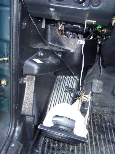

BeitragVerfasst am: 22.02.2009 18:40:43    Titel:

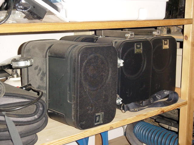

ich hab heute mal in mein Ersatzteilregal geschaut. Ich hatte 2 von den Teilen mit Rohrschellen ausgestattet, da das Boot auf dem die montiert waren auch einen Rohrbügel hatte...
jenzz
Goldener User des Jahres!
...und hat diesen Thread vor 6276 Tagen gestartet!
BeitragVerfasst am: 22.02.2009 19:50:20    Titel:
Danke, SEHR interessant. Einfach ins Gehäuse gebohrt? Lassen sich die Teile öffnen?
Das wär natürlich dann optimal, Gehäuse öffnen, Löcher reinbohren, und mit den Gurtschrauben an der C-Säule verschrauben.
Was ist mit den zwei da im Hintergrund, 20x20x2 Vierkantrohr drumrum? Hey, du hast da also mindestens 6 Stück von im Regal. Verkaufste mir zwei?
