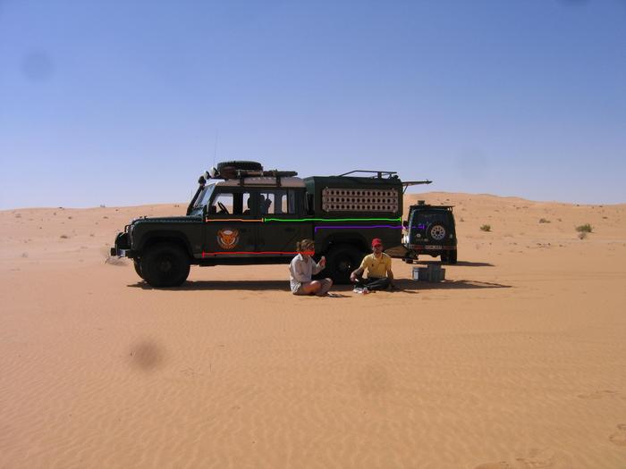

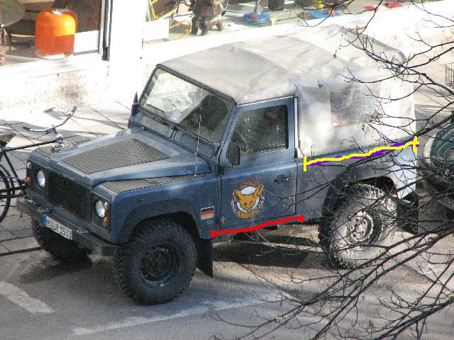

Da kann mans ganz klar sehen:
Es liegt nicht an der Anzahl der Sitzplätze sondern an den Verhältnissen.
Um auf 5,50m 5 Menschen unterzubringen geht sich das mit der Länge der Fläche einfach nicht aus.
Mit 5 Sitzplätzen:
Rot: Personen
Lila: Nutzraum Lila gestrichelt zeigt an wie lang die Ladefläche sein müsste für den 5 Personen LKW.
Hintere Sitzbank deaktiviert= LKW weil:
hellbraun: Sitzfläche
grün: Ladefläche
Man müsste den 130ger also um ca. die aufgeklappte Hecklappe verlängern.
