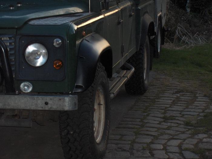

Eines vorneweg: Mir gefällts - könnte aber auch daran liegen, das ich ähnlichen Kunststoff durch die Natur bewege.
Zur Quelle bzw. Herkunft des ganzen angeblichen Ungemachs: Sind das Bushwacker? Oder irgendwelche Nachbauten? Wenn Nachbauten und einzeln kaufbar: Wo? Infos auch gerne per PM, ich habe gerade keine Zeit, mich zu löschen.
Verbindlichen Dank! Euer Wunsch sei mir Befehl
habe den Link wiedergefunden, ist in Eljots Felgenfred versteckt:
http://www.offroad-forum.de/viewtopic.php?t=27822&start=29
ich habe die von P gekauft.
Lt. Beipackzettel werden die Teile als "flexi" arches bezeichnet. Keine Herstelleradresse vorhanden.

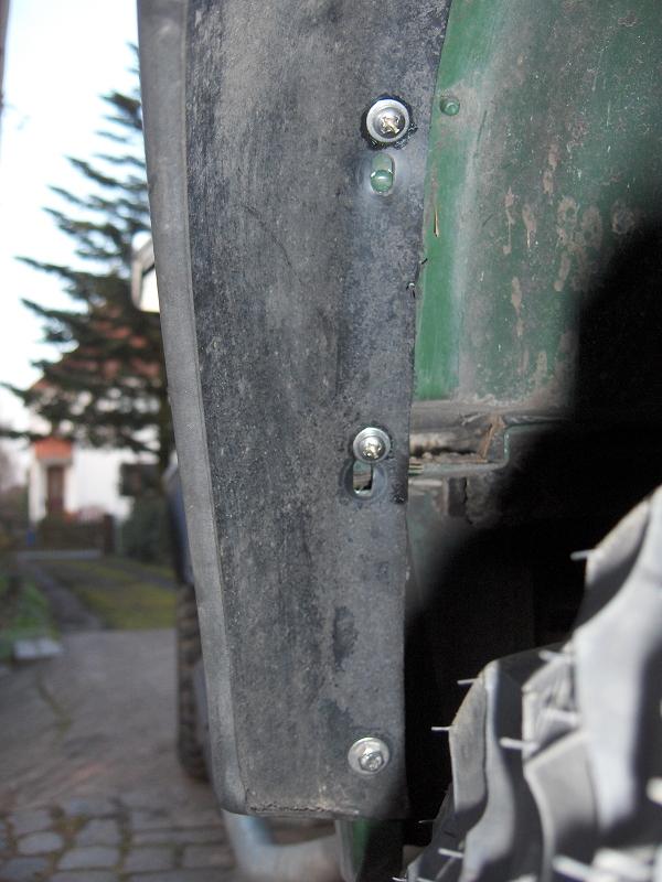

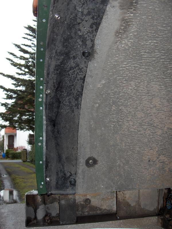

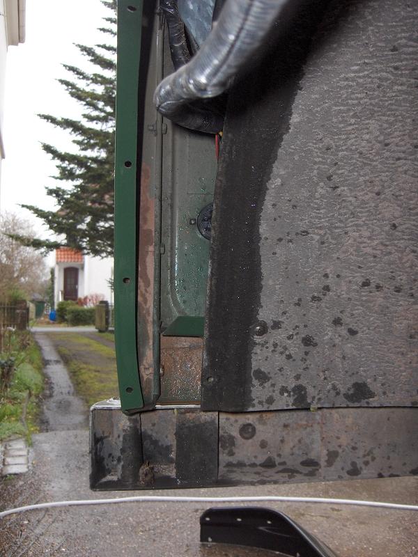

Moin,
habe einseitig den verbleibenden Raum zwischen innerem und äußerem Kotflügel schließen können.
Dauert zwar, ist auch eine angepasste Konstruktion, aber hilft vor eindringendem Schmutz:
ein 40mm Alublech 1mm dick am äußeren Kotflügel angetackert, nimmt mittels A2 Blechschrauben und Kotflügelscheiben den abgeschnittenen Rest der originalen aber mittels Fuchsschwanz durchgeschnittenen PU Kotflügelverbreiterung auf.
von der vorhergehenden Arbeit ist nun allerdings nix mehr zu sehen! Ja
Ich hoffe, morgen ohne Dauerregen den Rest erledigen zu können... Wut

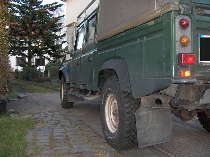

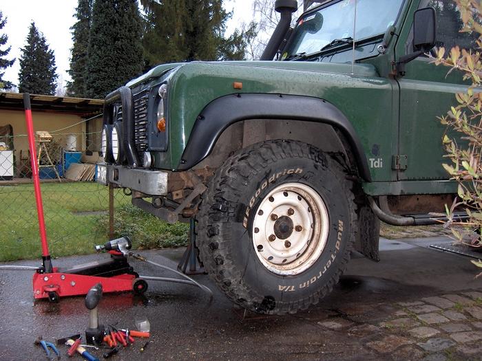

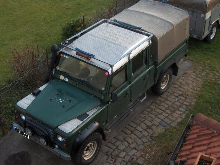

So, alles drangetackert:
die hinteren Verbreiterungen habe ich mit einem Heißluftfön ein wenig gerade gebogen (die leichte Wölbung folgte den vorderen Kotflügeln); an den Stellen, wo diese fetten Halbrundniete verbaut sind (ist nur bei der Wanne des 130ers so), habe ich den Kunststoffflansch durchbohrt und angesenkt.
5,5mm Blechschrauben mit Kotflügelscheiben fixieren die hinteren Verbreiterungen; der untere Abschluss wird jeweils von einer M6 mit Kotflügelscheiben und Mutter gebildet (alles A2)
full flavour bouquet!
ca. 7cm habe ich im hinteren vom Original abgetrennt. (mim Fuchsschwanz, immer erste Wahl!!!)
Mumps wie es singt und lacht!
so sollte auch der TÜV keine Einwände haben. Winke Winke
alles zusammen betrachtend, war es für schmale Pfund ein Haufen Arbeit!
Die "flexi" Teile sind eindeutig nicht so flexibel wie die originalen KfV!
Ich befürchte, wenn ich mir die Herstelleroption (im Falle des Falles, gibts die auch einzeln nachkaufbar...) noch einmal durch den Kopf gehen lasse, dass bevor die brechen, sie eher vollständig aus der Karosse herausgerissen werden.
Aber, das bleibt es halt abzuwarten... YES
