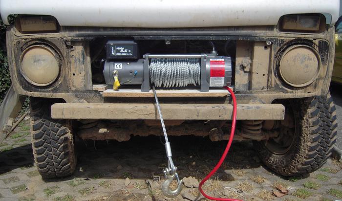

hmm, ich bin ja nicht so bewandert was elektrik angeht, aber wenn ich das richtig sehe wird einfach die bedienung ausser gefecht gesetzt. das reicht dann also nicht!
ich werde mich also auf die suche nach einem geeigneten schalter mit Relais begeben... Grins ach ja, den (gigantischen!) sicherungshalter brauch ich natürlich auch noch... Hau mich, ich bin der Frühling

BeitragVerfasst am: 18.04.2009 15:02:07    Titel:
etwa so hätte ich mir das gedacht... Ja

BeitragVerfasst am: 19.04.2009 15:58:27    Titel:
Der rote Schalter an der Winde wird wahrscheinlich nur die Steuerleitung abschalten, das bringt also nichts falls ein Relais hängt. Wasserdicht schaut der auch nicht gerade aus, wenn der Relaiskasten aussen neben der Winde ist hast Du möglicherweise bald den ganzen Schmodder im Kasten.
Falls Du ein Relais als Hauptschalter verbauen willst, muß das Relais dann natürlich die Leistung der Winde auch aushalten,
hier gibts sowas:
http://shop.prolux-systemtechnik.com/v52/index.php?dbc=1ceeabcf0d203548d29b16515112680f&page=1753&productNo=125365&p... [Link automatisch gekürzt]
Ist ein fettes Teil habe ich als Trennrelais verbaut.
Grüsse
Bernie

BeitragVerfasst am: 19.04.2009 16:53:26    Titel:
genau so ists. nur die kabel-fernbedienung wird ausser gefecht gesetzt. sicherungshalter hab ich breits da, das Relais hab ich bestellt, kommt nächste woche. schalter hab ich jetzt auch wieder genug, denn der dachträger ist runter (kommt dann halt komplett mit den vielen lichtern auf den nächsten niva)... Grins
hab vorhin mal ne adapterplatte aus holz gemacht um zu schauen ob das auch passt. schaut ganz gut aus, muss noch ein wenig die karosse anpassen und den benzinfilter versetzen und dann kann auch schon die metall/alu (weiss noch nicht genau was ich nehmen soll...) platte drauf.

BeitragVerfasst am: 25.04.2009 16:16:44    Titel:
so schaut das dann mal ungefähr aus:

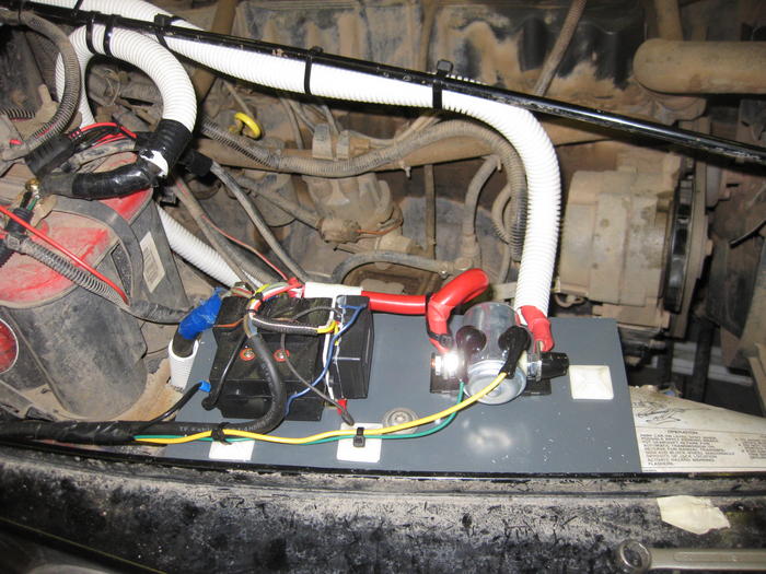

BeitragVerfasst am: 26.04.2009 09:53:36    Titel:
Bei mir sieht das ganze schalt gedöns so aus:
Das Horn Relais mit Funkteil und daneben das WARN interrupt kit
Zwar hab ich auch nicht nur positives über so ein Topnnenrelais gehört, aber manche Winden haben sowas standartmäsig dabei.... Ätsch
.. und natürlich ist noch ein deckel über den ganzen kram Ja

Adventure hat folgendes geschrieben:
.. sind alle Winden auf 12V ausgelegt oder gibt es auch welche mit 24V? 24V Windenmotoren gibt es auch, wenn auch nicht so oft, kommt natürlich drauf an ob es eine Winde von/für LKW ist
Dann wäre ja Stromaufnahme geringer und das Temperaturproblem geringer, oder? die Stromaufnahme ist geringer, ja. Temperatur weis ich nicht, wahrscheinlich schon
Habt Ihr separate Batterien für die Winde? wenn man viel mit der Winde arbeitet empfiehlt es sich, für gelegentliche Nutzung reicht die fitte Fahrzeugbatterie
Ich überlege ob mit einer Hochleistungsbatterie aus dem Modellbau direkt an der Winde mit kräftigem Schalter das ganze Kabel- und Relaisgedöns umgangen werden kann. die Relais sind ja nicht nur zum Ein-, und Ausschalten da, die Drehrichtung der Winde muß ja auch mal umgekehrt werden. Und ich will dich mal mit dem dicken Hochleistungsschalter und noch 2m dickem Kabel dran im Schmodder hantieren sehen.
